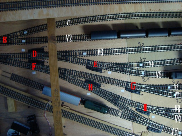

C'est surtout le plan de voies qui serait intéressant :gne: , c'est a dire la succession des aiguilles.
Cordialement.
Jean-pierre.

Voila le plan de voies.
l'aiguille apres la H sur la voie 10 n'est pas dans l'itiéraire (elle a été rajouté après).
l'aiguille C va sur les aiguilles D et F.
C'est une partit qui sera cachée dans le futur, c'est pour cela qu'il faut que ça marche impeccable.

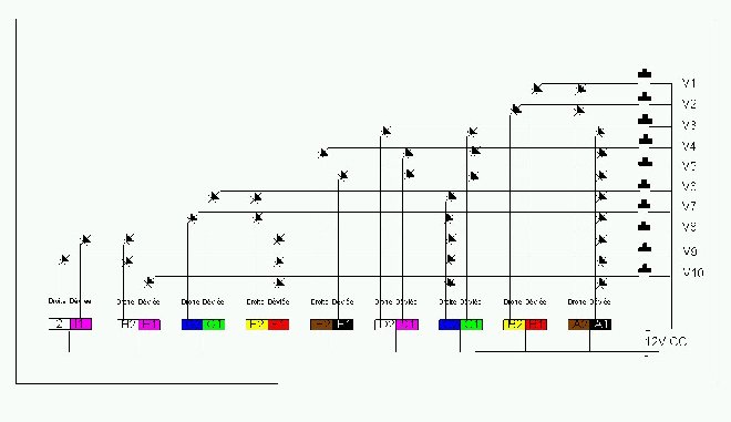

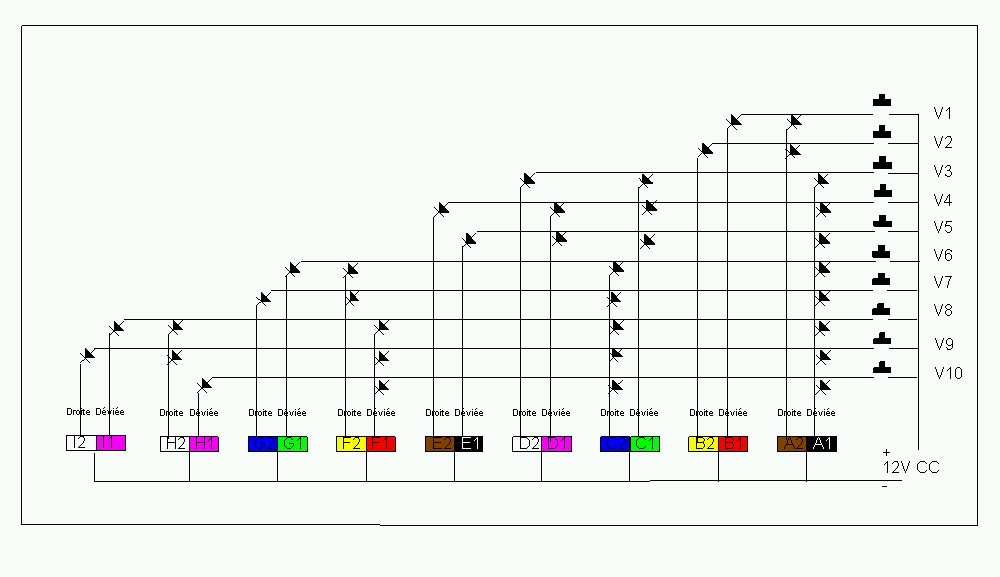

Ton schéma initial a l'air O.K. :cool: (je l'ai refais a ma façon) :siffle: ,
vérifie si tu n'as pas une diode de claquée sur le circuit de la voie 8.
Jean-pierre.

ligure a écrit:tout fonctionne en fait sauf les voies 8 et 9. Pour pouvoir faire la voie 8 il faut que je fasse la 10 et la 8. alors que j'ai vérifié les connexions ... et je ne trouve pas de ou ca vient. Et quand j'essaye le moteur de l'aiguille de la voie 8 hors montage il fonctionne très bien.
Re bonjour,
apparemment il y a une des diodes de la voie 10 qui agit en lieu et place de son équivalent de la voie 8. C'est pour cela que je pense a une diode claquée sur le circuit de la voie 8.
jean-pierre
