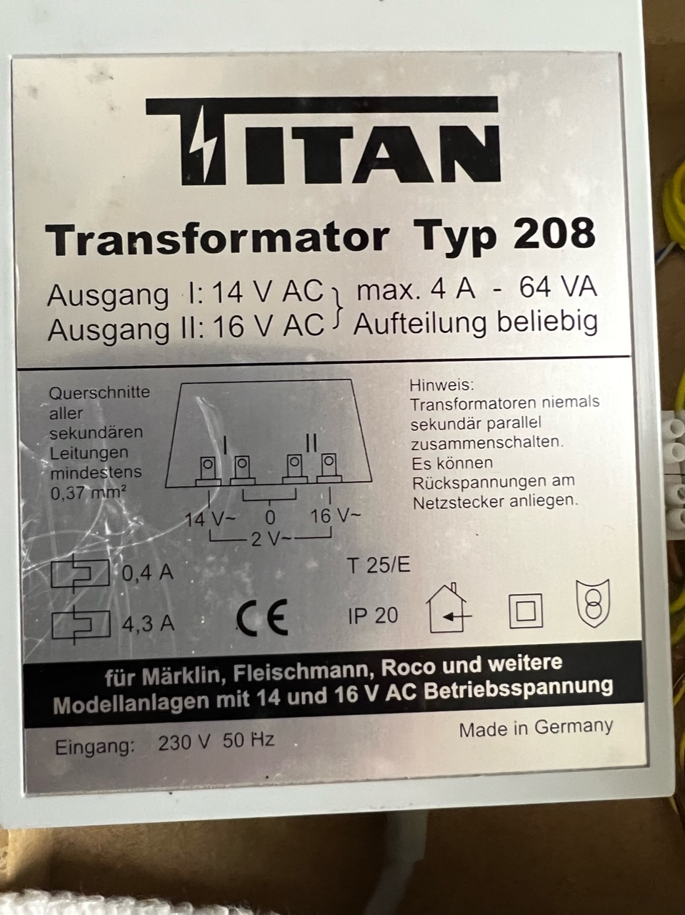

Messagepar Didiguy
22 Avr 2023, 19:00
voici le transfo utilisé...
bien amicalement
Guy

Re: Problème LENZ LS150
Messagepar PaulXpress
24 Avr 2023, 06:52
efel a écrit:Bonjour,
Ne noyons pas le poisson et reprenons le problème de Didiguy qui a plusieurs LS150 sur un même transfo et qui précise que ses aiguilles ne fonctionnent pas simultanément.
Contrairement à ce que tu as alors écris: “Je pense que, pour préserver la protection, chaque LS 150 doit être alimenté par son propre transformateur”,en fait, il n’y a aucun problème de protection en alimentant tous les LS150 sur un même transfo, de type LR100. C’est là qu’il faut attirer l’attention de Didiguy ,car son transfo est un peu trop puissant.
Maintenant, on peut ouvrir une autre discussion pour les cas exceptionnels où l’on veut faire commuter simultanément des aiguilles à solénoïdes. L’intérêt m’échappe un peu car ces aiguilles commutent en moins de 100ms. De plus, les logiciels PC comme itrain, commutent les aiguilles séquentiellement par défaut (je ne sais pas d’ailleurs si l’on peut les faire commuter simultanément). Mais c’est un autre problème...
Ton raisonnement se base uniquement sur le fait que tout se passe pour le mieux dans le meilleur des mondes, il ne prend pas en compte tout défaut éventuel soit technique, soit logique. Il ne peut donc être fiable à 100%.
Personnellement je fais confiance à Murphy, sa loi n'est pas la loi de l'emmerdement maximum comme beaucoup le croit. Murphy a dit : "S'il existe au moins deux façons de faire quelque chose et qu'au moins l'une de ces façons peut entraîner une catastrophe, il se trouvera forcément quelqu'un quelque part pour emprunter cette voie."
Chacun choisit la voie qu'il veut emprunter.
Pour le transfo, il est effectivement trop puissant puisqu'il peut débiter jusqu’à 4 Ampères.
Jean-Paul
