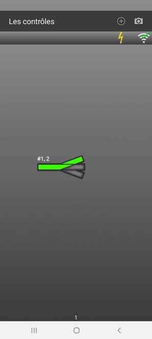

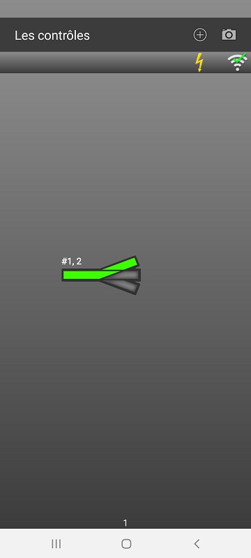

Là je fais comment avec l'appli pour lui indiqué ça :
Étape 2 : Définir sur l’unité de commande l’adresse de départ souhaitée pour votre module DR4018.
Voilà se que j'ai sur l'appli

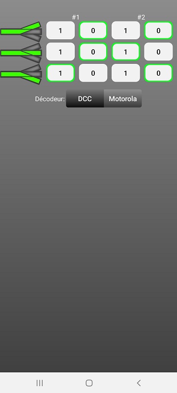

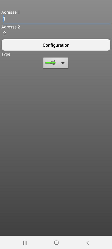

Fait la programmation avec un aiguillage simple.
Après avoir appuyé sur le bouton de programmation et que la led rouge est allumé, dans l'application tu crées un aiguillage, dans adresse 1 tu mets ce que tu veux genre 10 puis tu cliques sur configuration et ensuite tu cliques sur l'aiguillage (comme ta photo 3) pour le faire bouger de sens sur l'application et normalement la led rouge s'éteint. Et le décodeur a enregistré les adresses 10,11,12,13,14,15,16 et 17.
Ensuite si tu rajoutes un aiguillage triple par exemple tu mets dans adresse 1le numéro 11 (si tu as mis 10 lors de la configuration) et le.numero 12 dans adresse 2 comme sur ta première photo
