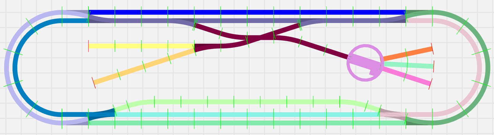

Je conte créer des cantons, mais je sais pas vraiment ou les démarrer, voici un plan du réseau avec la signalisation que j'ai imaginé (je trouve que ça fait beaucoup de signaux...)

JonJon a écrit:Je conte créer des cantons, mais je sais pas vraiment ou les démarrer, voici un plan du réseau avec la signalisation que j'ai imaginé (je trouve que ça fait beaucoup de signaux...)
Pour te faire une idée suggestion de découpe pour tes cantons.

Merci également Paul pour avoir pris le temps de détailler les cantons !! Super sympa, je m'attendais pas à autant de cantons ... :lol: :lol: :lol: Y'a du taf!
