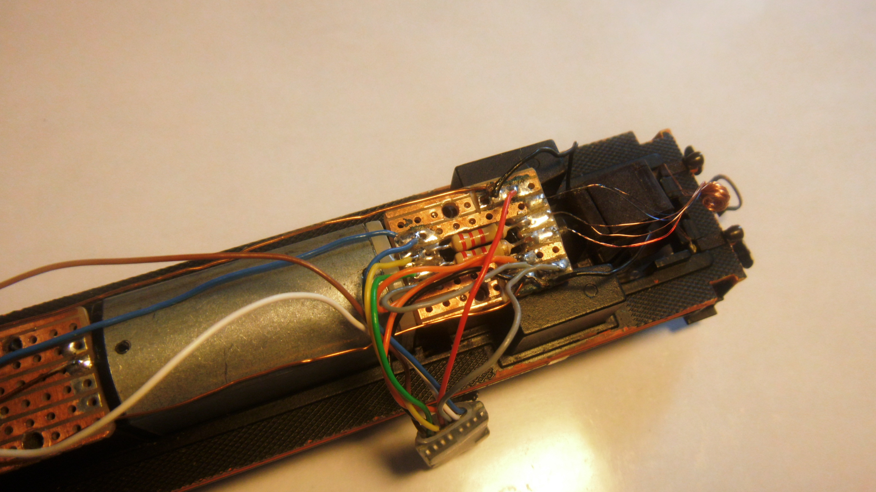

Alors, j'ai une petite question: Quelle colle utilises-tu pour coller les deux Led aux conduits lumineux?
Et merci pour ces excellentes explications!

Bonjour tout le monde,
Déjà merci :oops:, ensuite pour coller mes LEDs j'ai utiliser de la cyano et pour la découpe des platines, j'ai utilisé une cisaille (que j'ai de dispo à mon club :oops: )

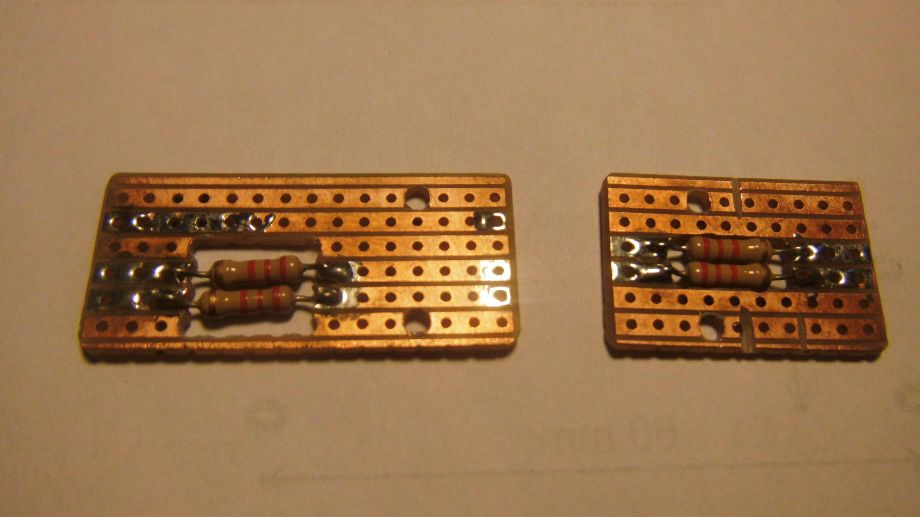

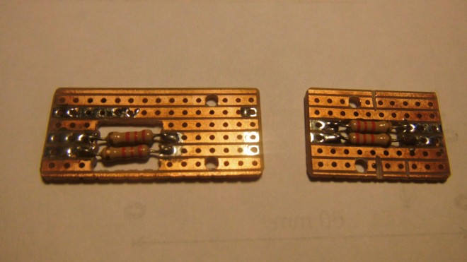

Un grand merci pour le tutoriel très précis et ses photos qui m'ont permis de réussir la digitalisation d'une ancienne BB63000 Roco. Le plus dur est de trouver le décodeur et de se lancer !
Un seul petit écart... Comme j'ai de "gros doigts" et avais peur de rater la soudure des résistances CMS, j'ai réalisé une ouverture rectangulaire dans les circuits imprimés (au milieu des pistes) afin de placer des R "classiques" 1/4 Watt, à la manière de la platine d'origine avec ses selfs et diodes. J'en ai profité pour placer des R=2,2kOhms afin de limier davantage le courant et l'intensité lumineuse.
Cela ne prend pas beaucoup plus d'épaisseur que le circuit imprimé lui-même.
J'encourage chacun à réaliser cette transformation.

Bonsoir Dominique,
Ça fait plaisir de voir quelqu’un faire cette modif :cool: Le fait que tu remplacé les résistances CMS par des classiques 1/4 de watt je change rien bien entendu (si elle chauffent trop il faut modifier le CV60 il me semble pour diminuer l’intensité aux sorties). Un petit conseil avant mise sous tension, il est préférable de vérifier à l'ohm-mètre la bonne isolation des vis de fixation des platines.
En tout cas super boulot :applause:
Et n'hésitez pas à poster vos photos!
