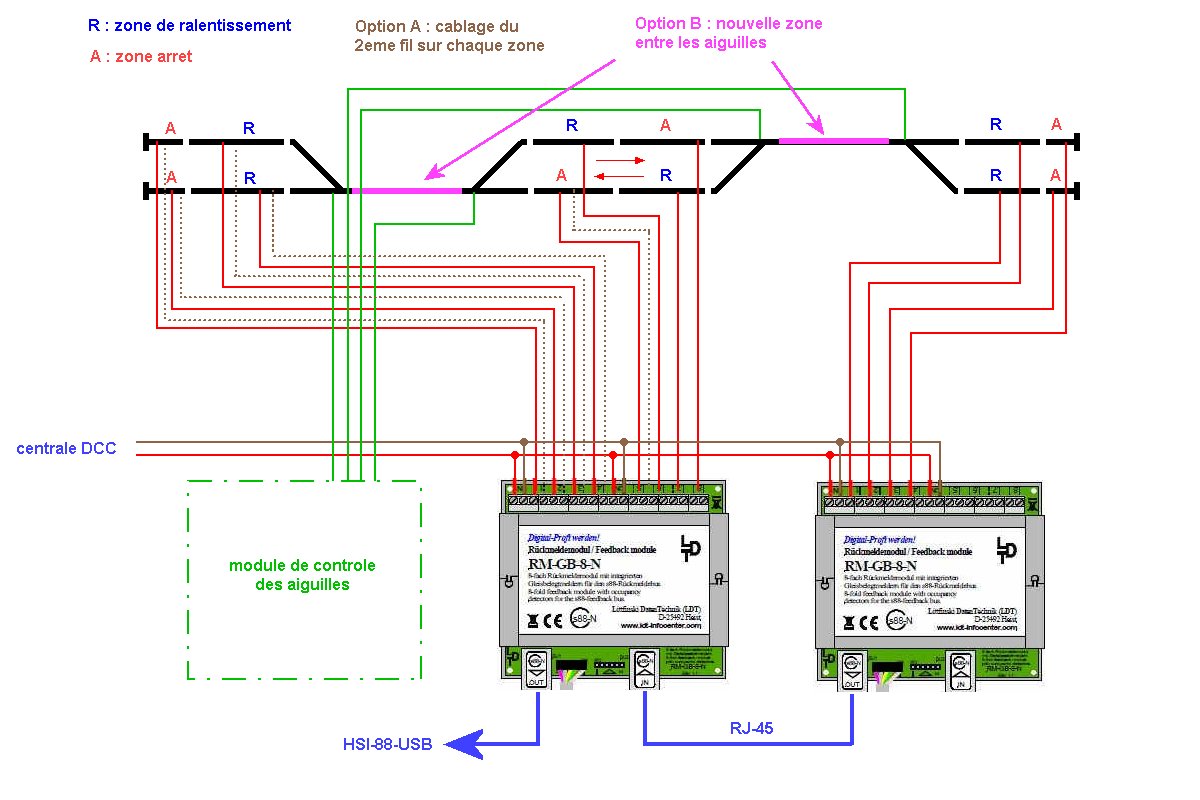

- phase 1, faire déjà fonctionner ce mini réseau avec centrale, donc contrôler la validité et le choix de la centrale (je commence avec un Sprog) du soft dans le PC pour la rétro-signalisation, et la mise en œuvre des "automatismes"... j'aide quoi m'amuser :ange:
- phase 2, quand tout est OK, choix d'un mini ordi en fonction des capacités, facilités, etc... pour la transition... la cela risque d’être moins marrant :apero:
phase 1
- pour faire fiable, simple et abordable, j'ai jeté mon dévolu sur le bus S88N (plus stable que son prédécesseur) pour la rétro, sous la forme de modules RM-GB-8-N de LDT :cool: ils seront complétés par l'interface bus-ordi HSI-88-USB avec l'adapt RJ-45 :!:
le plan de connexion physique devrait ressemblé à cela
je n'ai pas reporté les noms de sections pour ne pas trop surcharger.
2 modules RM-GB-8-N de base car 12 sections à controler, voir plus...
le type de module de contrôle des aiguilles est à définir, quand j'aurais plus d'infos sur les aiguilles Tomix justement :gne: ce sont des doubles bobines, avec seulement 2 fils...de plus, d'apres ce que j'ai pu trouvé sur la commande de ces modèles, ils fonctionneraient sous 12V = MAXI :shock: je continu mes recherches :siffle:
vous avez bien sur remarquez 2 options:
option A: câblage du second fil sur chaque zone, c'est a dire que d’après certains, il est impératif d'isoler les 2 rails (et pas qu'un seul) si l'on roule dans les deux sens, et d’après d'autres, ce n'est pas obligatoire...donc si un seul rail coupe, un fil, si les deux coupés, 2 fils ... qu'en pensez vous avec vos retours d’expérience :?:
option B: est-il judicieux de créer 2 nouvelles zones entre les aiguilles pour controler la présence d'un train sur celles ci, ou pas vraiment :?: bon, il me reste encore 4 "entrées" de libre sur le 2eme module, mais j'ai vu aussi que certains laisse des sections non contrôlée, mais sans expliquer pourquoi :gne:
pour finir, le Sprog ne gère pas (a ce jour) la rétro-signalisation, donc je vais aussi devoir vérifier la compatibilité entre lui et divers softs de pilotage réseau, si vous avez une idée d'un truc qui prenne pas la tete :ange:
amicalement a tous, et bon w-end :cool:

augerd a écrit:....
Option A:
J'ai isolé toujours les deux rails, car j'ai lu que certains avaient des problèmes sans cela.
Option B:
Tu ne dois pas tout avoir sous contrôle: Donc si tu as une zone contrôlée au départ et à l'arrivée, tant que le train n'est pas arrivé dans la zone d'arrivée, la zone de départ ne sera pas libérée pour un autre train.
Mais, pour chaque arrêt, j'ai créé une zone de ralentissement et une zone d'arrêt, ce qui double les zones. Ce n'est toutefois pas obligatoire (avec RocRail, tu as par exemple un évènement d'entrée qui va créé un évènement d'arrêt automatiquement, même sans zone d'arrêt.

Messagepar augerd
06 Avr 2013, 18:50
re,
merci pour tes précisions ;)
option A : tant qu'a tirer un fil, cela ne changera pas bcp d'en tirer un deuxième, donc acte :mrgreen:
option B : bon, je n'ai qu'a isoler les 2 rails, c'est simple, car je n'ai qu'a mettre des éclisses isolantes lors de la fixation des éléments :yin
j'ai de toute façon une zone d’arrêt et de ralentissement pour chaque "canton" (A1, A2, C1, C2, E1 et E2) ce qui permettra d’arrêter les trams cote a cote sur C1 et c2, et au butoir pour A1, A2 E1 et E2 :!:
par contre, cela a par l'air simple de trouver des infos fiables sur l'alimentation des aiguilles Tomix :gne:
