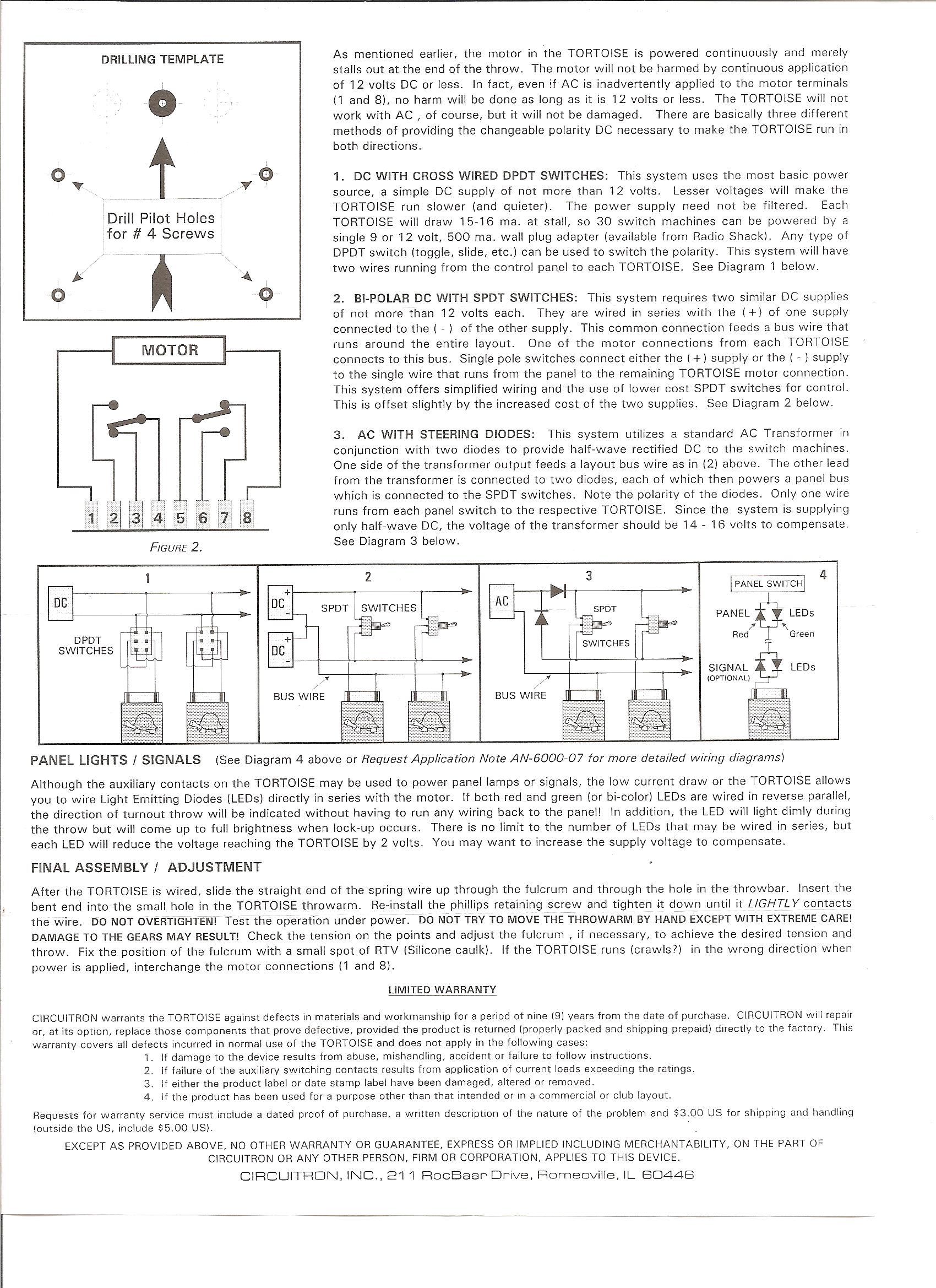

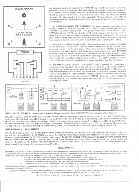

Notice Tortoise
Il y a tout ce qu'il faut pour installer le moteur sous la table. Il y a la tige de commande qui traverse la table et se positionne dans le trou médian de la traverse mobile de l'aiguillage. Il ne te manquera que les vis de fixation, l'inverseur de commande et...les fils.
Bon le jpeg n'est pas net mais tu en auras un dans chaque boite de Tortoise.
Messages: 5953
