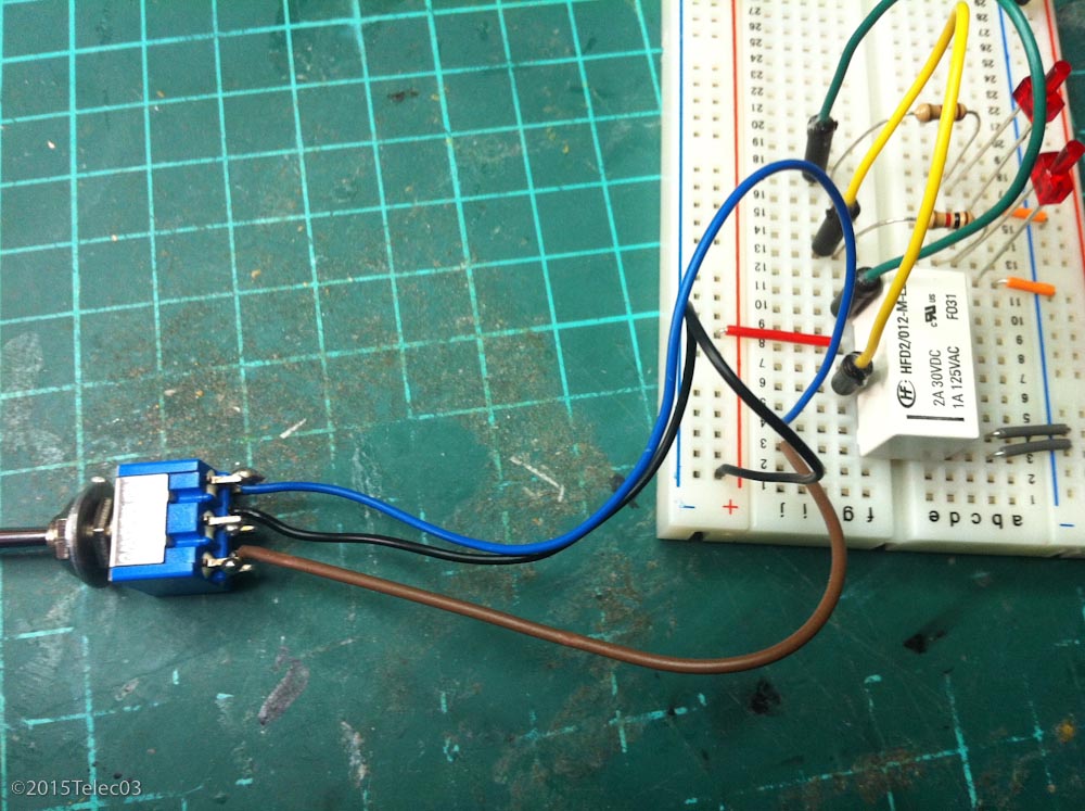

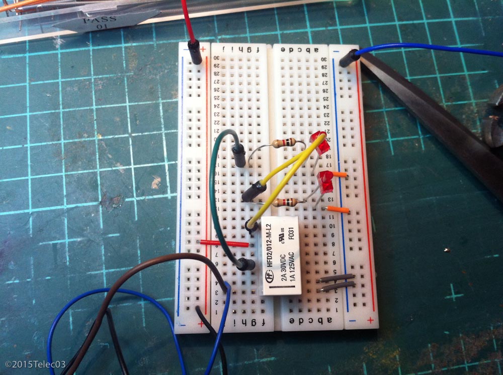

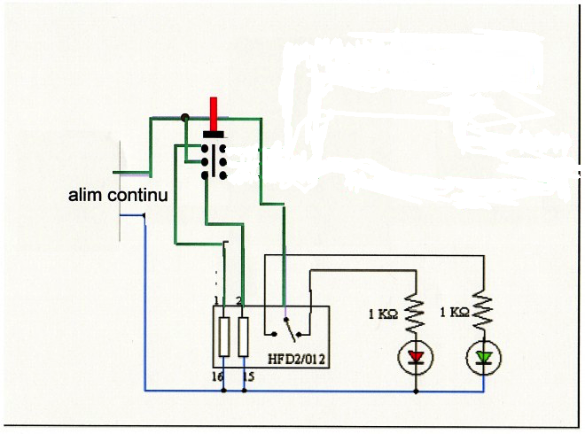

J'ai essayer de réalisé le montage donné par FENDEL page 1, juste la partie avec les diodes (voir photo1), sur une plaque d'éssai, hélas j'ai qu'une led qui s'allume, j'ai vérifié mon montage plusieurs fois et tester les leds seule j'ai rien trouvé qui cloche, après quelques recherche j'ai trouvé un montage presque identique, sauf qu'il y a deux diode en plus (je suppose que c'est des diodes).
Quelqu'un a une idée ou j'aurai merdé????

:vieux: T'es sûr du branchement des contacts du relais ?... :gne:
Ça ne me semble pas juste : commun à la place du fil noir, contact n°1 du fil rouge et contact n°2 du fil jaune, non ? J'inverserais bien les fils noir et rouge...
Les diodes ne sont nécessaires que si tu alimentes ton relais en alternatif.

Merci Papou pour ta réponse, de quel fil noir tu parle? le seul que j'ai c'est celui qui vas du milieu de l'inter sur le + (fil rouge), le marron et le bleu sont les retour de l'inter.

Si je ne me trompe pas (?) du ne dois avoir que la led du bas (sur ta 2ème photo) qui s'allume...
Sur ta 1ère photo,tu avais inversé les fils jaune et vert, donc tu ne devais avoir que la led du haut qui s'allumait...
Non ?.. :cool:

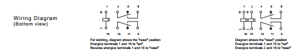

Ci-joint, le schéma de câblage du relais http://www.datasheetcatalog.com/datasheets_pdf/H/F/D/2/HFD2_012ML1.shtml
Donc le + (rouge), en 4, et tes leds (jaune et vert) en 6 et 8...

Effectivement c'est tout à fait ça, je pensais vu le schéma d'origine que je devais mettre le + rouge au milieu en n°6
Merci pour tes explications, je peux donc allumé 4 leds, deux par deux, grâce au bornes 9 11 13 :D
