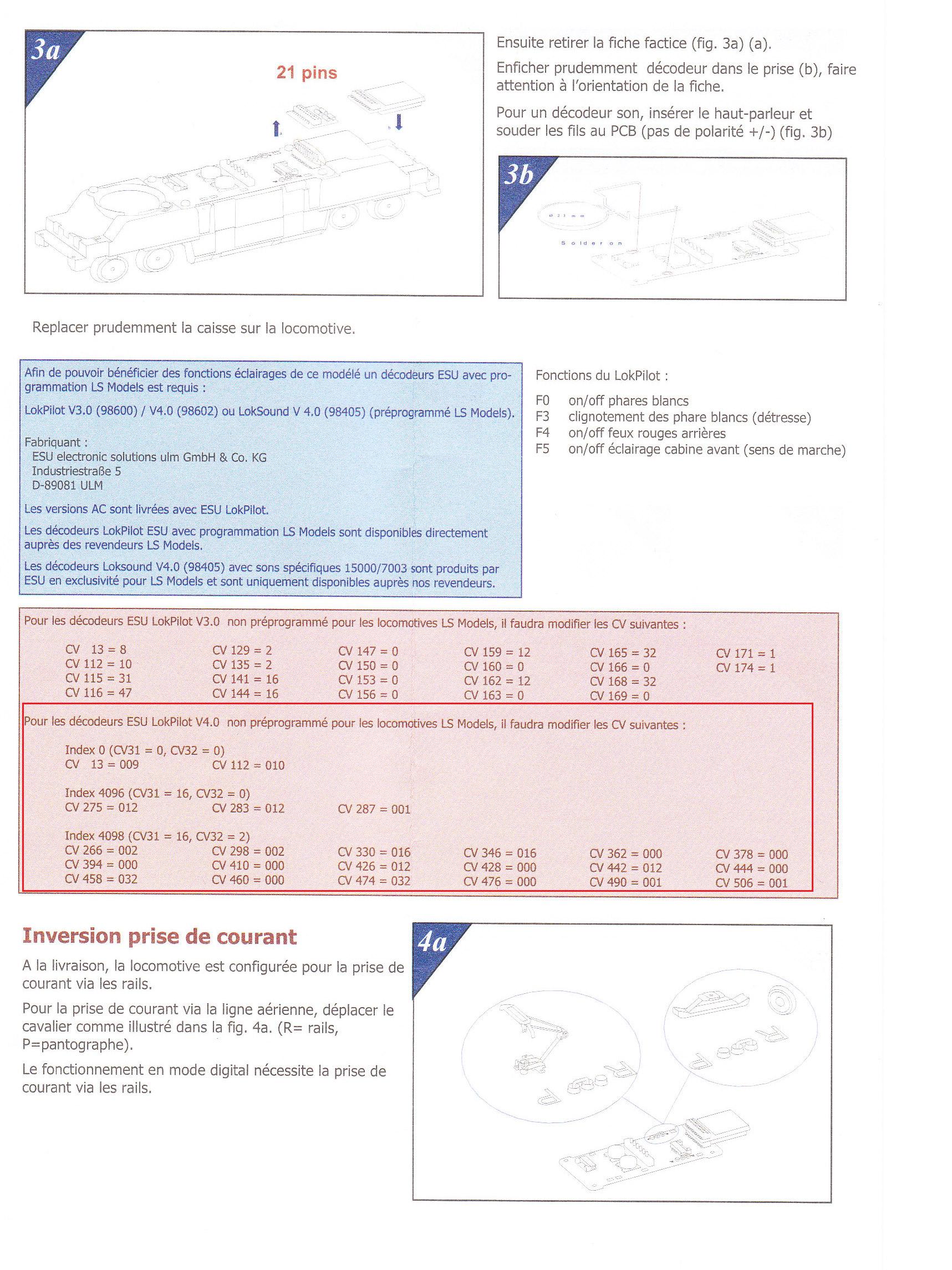

Petite précision ,dans la boite de la 15009 il y a une notice avec les cv à changer pour un décodeur Lokpilot V3 et V4.
Cela ne pose aucun problème avec le V4 et le lokprogrammer tant que l'on suit la notice à la lettre.
Les problèmes commencent à partir du moment ou l'on veut changer les fonctions et leurs effets de place.

Voila la liste des CV à modifier selon la notice :
Si quelqu'un à une idée comment faire avec sprog car la je ne vois pas comment faire ?
Merci

Messagepar rol1950
10 Oct 2011, 12:38
Pour la programmation du Lokpilot v4 avec SPROG, utiliser le petit fichier aimablement fourni par Rodolphe http://www.forum-train.fr/forum/viewtopic.php?f=49&t=5210&start=10.
Il permet de programmer sans trop de difficultés un lopi v4, il faut juste faire attention demettre les bonnes valeurs dans les CV 31 et 32 (pagination !)
Bon courage

J'ai installé le fichier de Rodolphe aussi, mais est ce qu'il faut modifier à chaque fois les cv 31 et 32 ? Et ensuite modifier ceux qui suivent ?
P.S. : je le fait en programmation par cv
