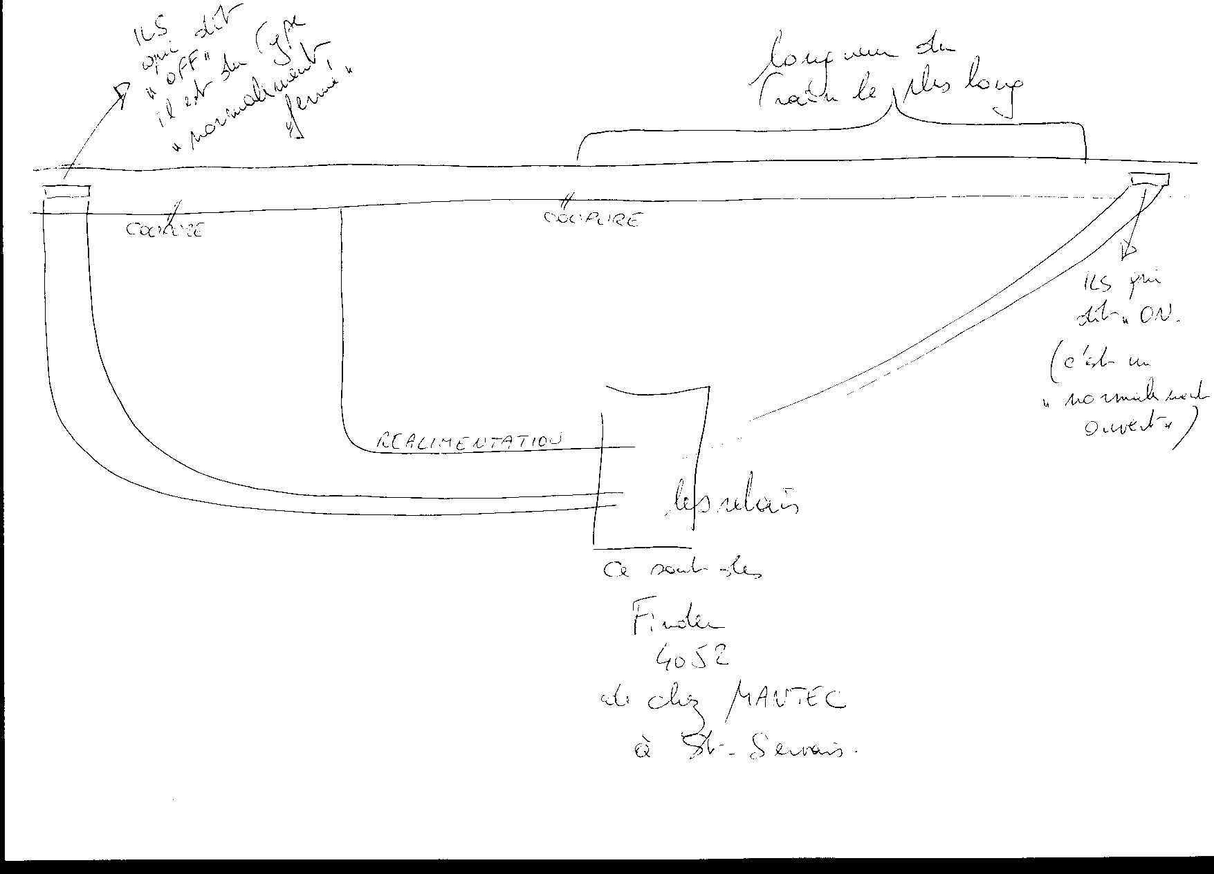

:D J'en ai un, qui va super-bien! C'est simple à mettre en oeuvre, pas très cher, mais long à expliquer par écrit.
Tu es dans le Pas-de-Calais? Je participe en octobre à l'expo "Flandrail", à Coudekerque, près de Dunkerque. Si tu viens, je te le montrerai "pour de vrai"! :cool:

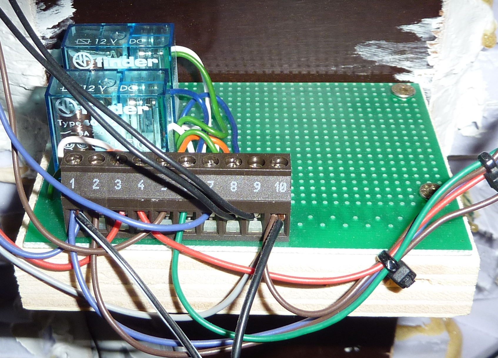

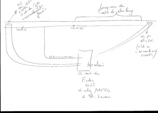

Messagepar luc
07 Aoû 2011, 18:57
Oufti!
luc
Belge, mais pas toujours
Messages: 1652
Re: creation d'un block system automatique
Messagepar luc
07 Aoû 2011, 18:59
Voilà! Tu ne comprends rien, c'est normal, moi non plus! :D
Passe à Coudekerque, je t'expliqerai ce que je peux...

ba ma fois avec les relais je comprend... mais pour la signalisation qui va avec j'ai plus de mal...
je pense que je vais essayé un block de chez microprocesseur et je vous tiendrez au courant :cool:
