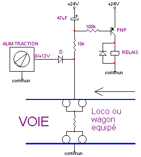

moi j'utilise ça comme detecteur
mais sans le relais car j'utilise un automate qui remplace tout le cablage des cantons
