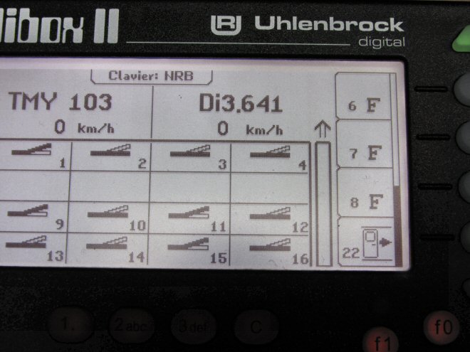

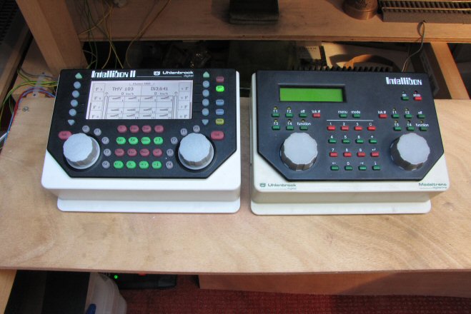

Bon, ben je vais moins philosopher et vous parler un peu plus de cette nouvelle Intellibox II, même si je n'ai pas eu beaucoup/assez de temps à lui consacrer ces derniers jours. Sans doute mieux que ma photo précédente, en voici une montrant côte à côte l'ancienne et la nouvelle.
Non seulement l'écran est plus grand et plus lumineux (donc plus lisible), mais les touches sont également plus grosses, dont plus "sûres", et toutes lumineuses. Extérieurement, comme le montre la photo, le boîtier est identique à l'ancienne version, même dimensions, mais le contenu est nettement plus léger (en particulier le radiateur à l'arrière de l'ancienne version a totalement disparu : j'espère que les nouveaux circuits chauffent moins car sinon...) A vrai dire je suis un peu plus rassuré ce soir car aujourd'hui j'ai eu l'occasion de l'utiliser pendant deux heures dans les mêmes conditions que l'ancienne et aucun problème de surchauffe ne s'est manifesté. Ouf ! :cool:
C'est donc une centrale assez compacte mais je suis mal placé pour la comparer à ses concurrentes, les connaissant très mal. Ce que je peux dire de l'Intellibox II, c'est qu'elle me paraît (pour l'instant) tout aussi fiable que l'ancienne. J'espère simplement que les gros boutons pour le réglage de la vitesse dureront plus longtemps : sur l'ancienne les contacts sont tellement usés que ces boutons étaient devenus, ces derniers mois, totalement inutilisables. Quel que soit le sens de rotation, la vitesse de la loco pilotée partait dans tous les sens de manière magistralement aléatoire. Heureusement j'avais trois boîtiers FRED et une commande IRIS (au fonctionnement chancelant...)
Avec la nouvelle Intellibox II, l'installation de mes FREDs s'est effectuée sans problème (mais bien veiller à les connecter l'un après l'autre quand on en a plusieurs pour que la centrale les reconnaisse et les accepte dans l'ordre). Quant à l'IRIS, je n'ai même plus besoin d'utiliser le récepteur IR puisqu'il y en a un intégré à la centrale. Et il marche (enfin) extrêmement bien. Il suffit d'orienter la commande en gros dans la direction de la centrale et même de l'autre bout de la pièce (à 7 m environ) les commandes passent.
Heureux donc... Enfin presque, parce qu'il y a tout de même des petites choses agaçantes. Au point de vue ergonomie logicielle ils n'ont guère fait de progrès chez Uhlenbrock et les arborescences de menus semblent avoir été conçues par des gars de chez Microsoft ! C'est, pour être honnête, un peu moins difficile que sur l'ancienne version, mais c'est uniquement dû au plus grand écran qui permet de mettre davantage de texte en clair. Quoique... là aussi ils auraient pu être un peu plus soigneux :
Un texte trop long qui déborde du cadre, ça ne fait pas très net... Cela se rencontre dans trois ou quatre menus, pas vraiment gênant, mais irritant tout de même. Ce n'est pas une centrale à mettre entre les doigts d'un débutant en commande numérique : il serait dégoûté bien avant de comprendre les différents concepts qui apparaissent à l'écran. Ou alors il faudra que le mode d'emploi français comporte un petit lexique en annexe pour expliquer les bases et le vocabulaire utilisé. Je reviendrai peut-être là-dessus en détail une autre fois.

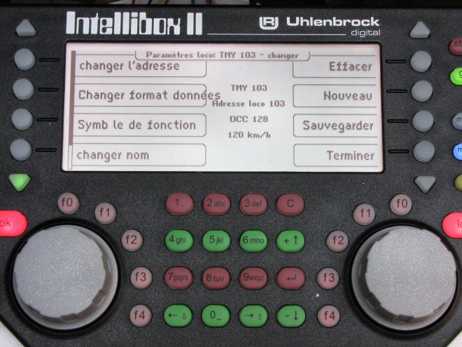

Voici, comme promis, de nouvelles photos pour meux illustrer mes derniers propos.
Tout d'abord l'addition à l'écran de fonction au-delà de f8, jusqu'à f28. J'ai ici arbitrairement choisi la fonction f22 et je lui ai tout aussi arbitrairement attribué le symbole pour l'ouverture des portes (ce n'est qu'un symbole, bien sûr, et n'influe en rien sur le rôle exact de la fonction en question). De toute façon, la liste de fonctions utiles est propre à chaque loco (décodeur serait plus exact) : ici j'ai pris la Di 3.641 (NSB, modèle Roco, équipée d'un Loksound d'ESU). La fonction f22 ne joue aucun rôle à ma connaissance...

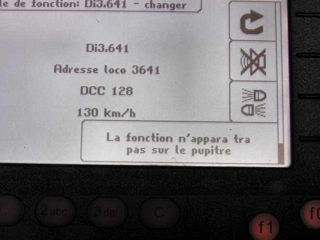

On peut également supprimer une fonction quelconque de la liste apparaissant à l'écran (utile pour ne pas l'encombrer). Il suffit d'aller dans le menu d'attribution des symboles et de choisir "la fonction n'appara tra pas sur le pupitre" (sic - le "î" n'apparaît pas non plus :H2: ) :

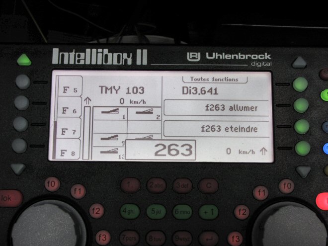

Et enfin pour terminer, les fonctions au-delà de f28 (jusqu'à f32767) sont accessibles indirectement via le menu "Toutes fonctions" qui présente l'écran suivant :
J'ai pris au hasard la fonction f263 (elle me plaît : que pourrait-on lui attribuer ? Le bruit de l'élan qui se promenait stupidement sur la voie et que la loco...? comme 800 de ses congénères chaque hiver ! Non, je ne suis pas assez sordide pour ça et les élans, je les aime bien, moi :ange: )
