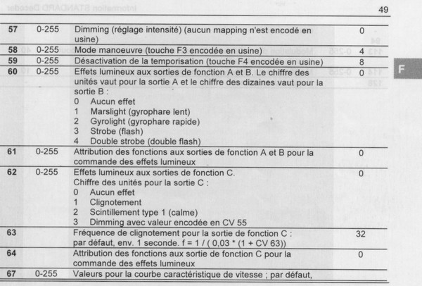

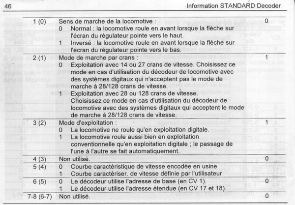

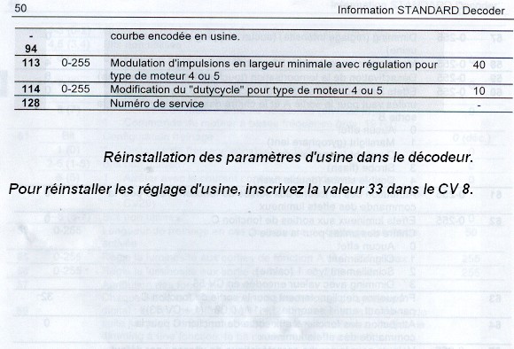

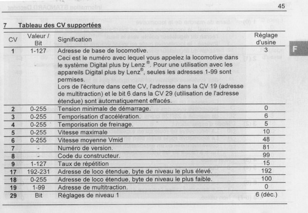

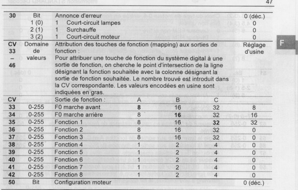

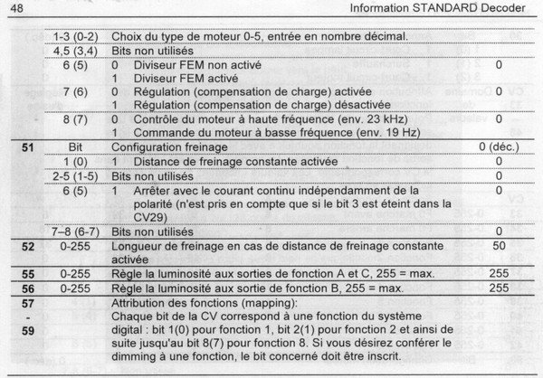

Messagepar piko30
17 Juil 2010, 10:12
Décodeur Lenz Standard n°10231
Bernard
