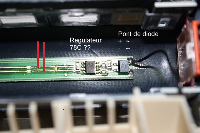

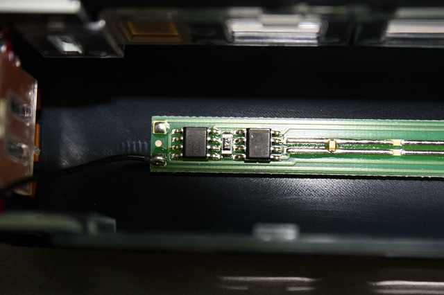

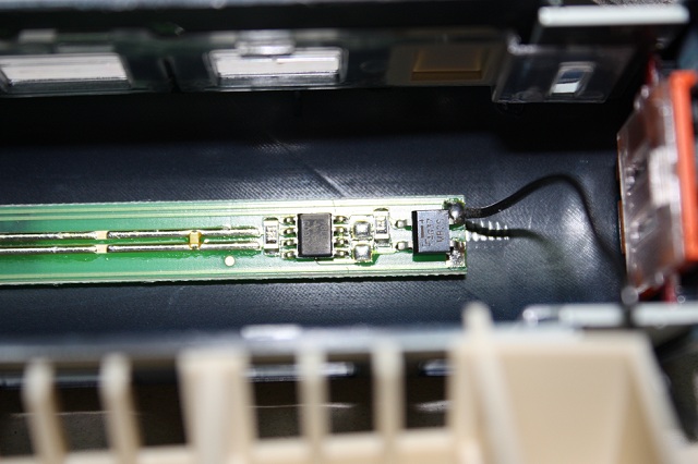

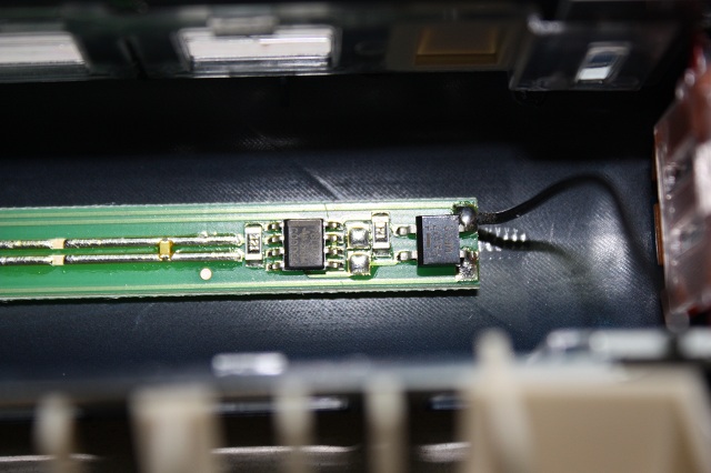

Pierre d Imagimonde a écrit:Si tu peux faire un gros plan des platines à led, peut etre qu on pourra te conseiller l endroit ou les brancher
Voiçi quelques photos mais je sais pas si vous pourrez en tirez quelques choses.

Re: Scintillement
Messagepar Papou89
01 Mar 2010, 21:52
Bonsoir Telec,
Il faudrait que tu nous dises ce qui est ecrit sur les circuits intégrés, les références.
Je ne suis pas d'accord avec ce que l'on peut te dire ailleurs. Si le 2ème CI ,à gauche, est un régulateur de tension, c'est pas sûr, il ne faut pas mettre un gros condo sur les leds, mais avant ce CI. Sinon le CI, si c'est un régulateur, ne fonctionnera pas normalement et chauffera... :diable:

Re: Scintillement
Messagepar telec
02 Mar 2010, 12:46
Le fichier joint IMG_0673(1).jpg n’est plus disponible.
Si tu prends des petit condo 470uF 40 (ou 50) V tu les branches sur les bornes + et - du pont , surtout pas avant sinon c est normal qu il chauffe.
Pour brancher apres je dirais qu il faut reperer le + et le - sur les bandes etamée qui sont entre les leds CMS et la tu branche ou tu veux.
Par contre prends un petit fer pour souder, c est du CMS donc fragile.
Voila ce qui est écris sur le régulateur
78L05A
68M
CODDG4
il y a un petit trait sous le "g"
pour le branche ment je doit le faire la ou j'ai mis deux trait rouge?
Cordialement.

Re: Scintillement
Messagepar Papou89
02 Mar 2010, 14:30
On ne devrait pas mettre de grosse capa en sortie d'un régulateur, ça perturbe son bon fonctionnement. Uniquement une capa de découplage (0,1µF) qui doit y être... (Y'a des CMS soudés en sortie)
La seule possibilité, c'est de la brancher en sortie du pont de diodes, mais ce sera au moins 40v de tension de service, ça prend de la place !
J'insiste lourdement : LESTE tes voitures, ça favorisera la prise de courant. Et captage sur les 2 bogies. Au lieu d'essayer de corriger le problème de captage (c'est ça qui fait scintiller), vaut mieux essayer de le supprimer...

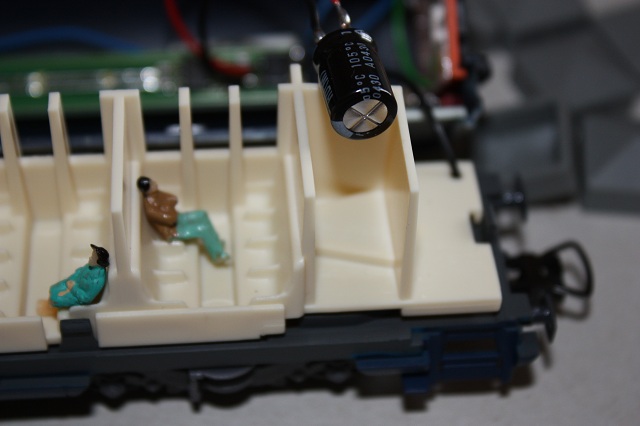

Re: Scintillement
Messagepar telec
02 Mar 2010, 16:25

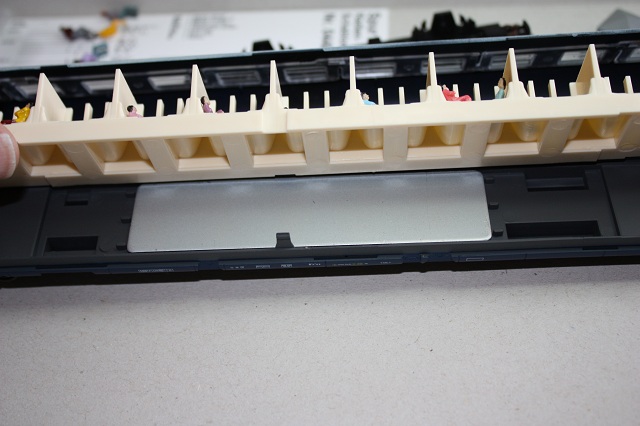

La place dans "les toilettes" (photo1)

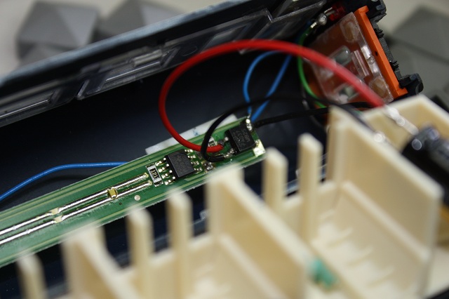

Branchement du condo le rouge au + le noir au - (photo2)

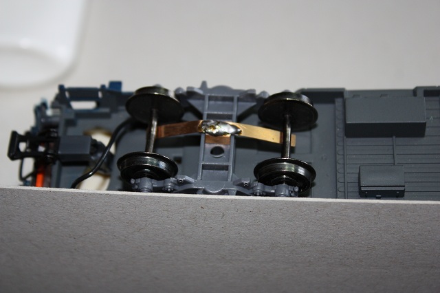

Pour le captage du courant se sont des lamelles spécial pour voiture Piko (Photo3)
Les voitures sont déjà lester...que mettre de plus???? (photo4)
Les toilettes
Branchement condo
Lamelle Piko
voitures déjà lester

Re: Scintillement
02 Mar 2010, 16:27
Je n'ai pas l'habitude du H0, mais en tout cas je te conseille fortement de prendre le courant sur les deux essieux et pas seulement sur un. Loi de Murphy oblige, tu auras toujours des problèmes sinon.
