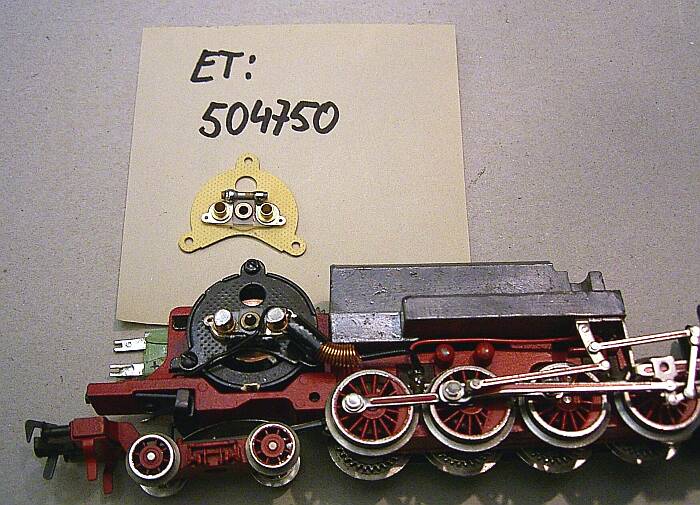

sur la photo on distingue le fil torsadè qui alimentait depuis la borne droite du moteur les roues droites, j'ai changè la flasque pour en mettre une isolèe , maintenant je dois relier le fil orange du decodeur a la borne droite du moteur le gris a gauche du moteur , ensuite le rouge aux roues droites( là je peux car c'est ici qu'etait branchè le fil torsadè) mais je ne sais pas ou brancher le noir qui doit alimenter les roues gauches il y a aussi l'espece de petite diode qui relie les deux bornes du moteur c'est a supprimer ou pas? merci d'etre si patient cordialement

Désolé, mais sans une photo plus nette en gros plan du moteur, je ne peux pas t'aider.

voici une photo plus nette

:siffle: salut à toi j ai déja digitaliser des fleischman, :gne: pour ce qui est de la flasque de rechange enlève la petite resistence qui se situe entre les 2 supports pour les charbons :mrgreen: .pour se qui est du fil noir (masse) :ugeek: je récupère une petite cosse électrique ronde ,j'enlève le plastique qui se trouve au bout,je le fixe a la vis de la flasque qui est situé en bas a gauche et je soude le fil noir dessus :applause: ,j espère que cela poura te dépanner :applause: :mdr2:
