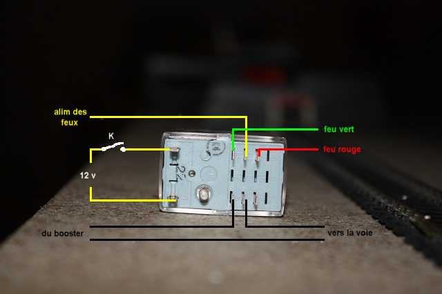

Messagepar Papou89
17 Fév 2010, 18:47
gib a écrit:Ben, c'est simple: tu utilises un des contacts du relais pour le feu, et l'autre pour alimenter la voie. Et tu commandes avec un interrupteur simple pour alimenter la bobine.
Un p'tit schéma simple :
L'interrupteur K peut être un inter simple manuel ou l'inter du moteur d'aiguillage si tu en as un. Quand l'inter est fermé, le relais se colle, allume le feu rouge et coupe l'alimentation de la voie. Quand l'inter est ouvert, le relais retombe, allume le feu vert et rétablit l'alimentation de la voie....
Ca te va ?
Modifié en dernier par Papou89 le 17 Fév 2010, 20:18, modifié 1 fois.

Re: Relais
Messagepar telec
18 Fév 2010, 09:23
Ca te va ?
Je comprend mieux, le problème est que je ne peux me servir d'ils, que mettre a la place pour détecté le convoi et que l'inter reste en position fermé, moi il faut toujours me faire un déssin :mdr2: :mdr2:
merci
Thierry
