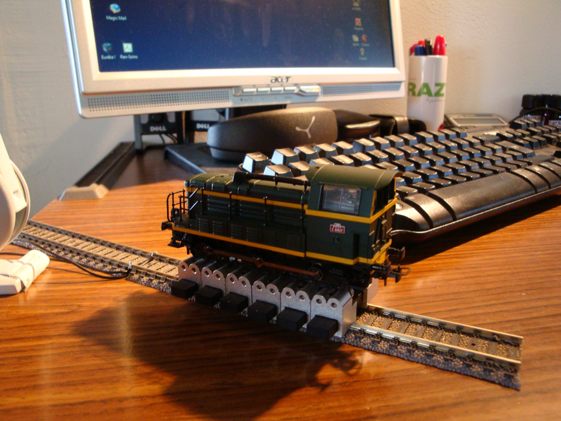

Le Basque a écrit:Je suppose que la digitalisation a un effet positif ? As tu testé avant et après ?
Non, car je n'ai pas de transfo analogique ni plus rien pour ce type de fonctionnement !
Au reste il va bien (ralenti, démarrage ...), sauf un problème (assez classique sur ce type d'engin) de prise de courant un peu aléatoire à ce qu'il semble - il va sans doute falloir revoir les palpeurs; cela dit il tourne depuis 2 heurs pour rodage.

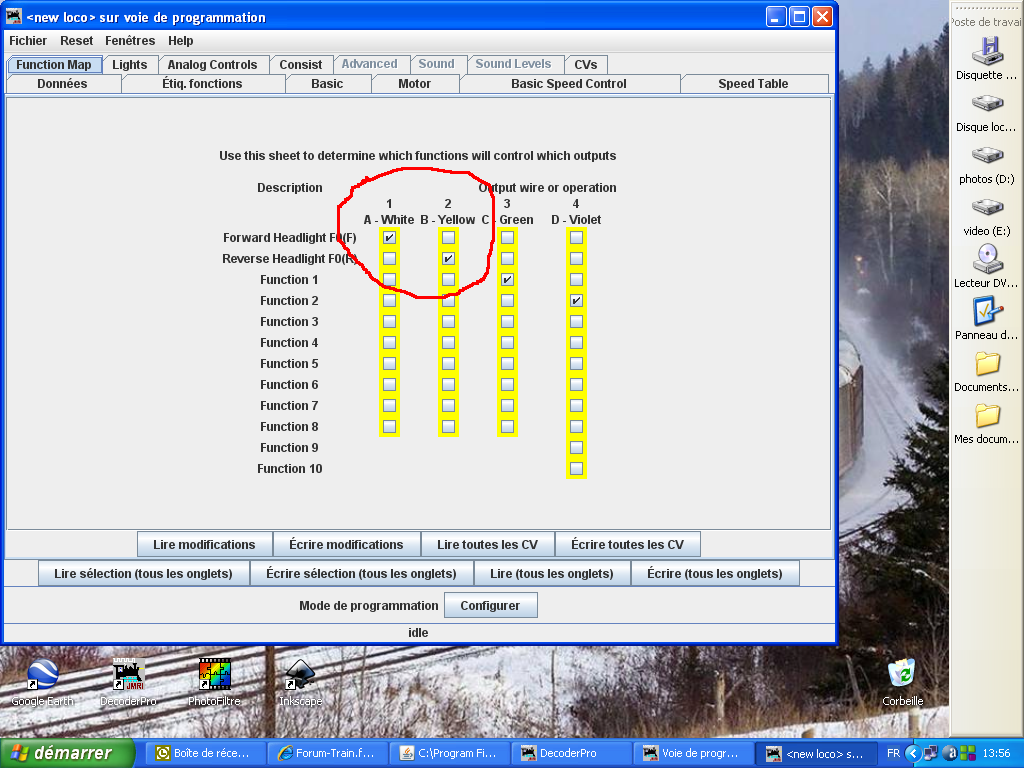

Juste un point pour clore le point de départ de ce fil : désormais les feux s'allument ... mais en sens contraire de ce qu'ils devraient ! Comme je ne vois pas d'autres possibilités de câblage que celle que j'ai réalisée, je suppose qu'on peut intervenir au niveau du décodeur pour inverser le sens ? C'est quel CV en général pour ce truc, si c'est bien la bonne hypothèse - et si quelqu'un peut me répondre en ce jour de récupération festive ?

Sainte CV29 priez pour nous :mrgreen:
Avec le SPROG c'est pourtant affiché très clairement, le sens de marche et tout ça :siffle:

Il y avait 6 dans le CV 29 (classique), j'y colle 7 donc premier bit changé à 1, et ... toujours pareil pour le sens d'allumage des loupiotes ... !
Pour le plaisir :
J'ai aussi essayé "Locomotive direction in forward" à "Reversed" (onglet Basic) : pareil.

Et si tu inverses les sorties de fonctions A et B ?

Heu ... (bis repetita) : c'est où, c'est quoi ?
Là j'ai essayé "Toggle effect (output A/B) with F1" : rien de mieux, mais ça doit pas être ça !

J'ai trouvé ! (function Map, les deux colonnes, et F0) ...
Merci !

Ben si ...
Le début est pour "Le Basque" ...
