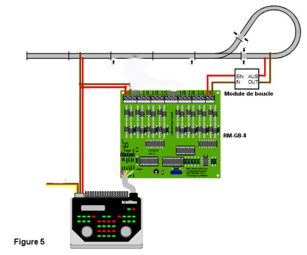

Un vrai casse tête ce truc, quelque soient les branchements que je fais j'ai toujours un court circuit dès que j'essaye de passer par le module de rétrosignalisation RM GB 8 ???? :diable: :gne: :diable2: :mur:

Un court circuit de la centrale?
Peux-tu faire un schéma de ce que tu as câblé (sur base du câblage, pas sur base du schéma sur lequel tu t'es basé)?
As-tu fais la solution présentée par le fabricant du RMGB8?

Débordé de boulot ce soir et demain soir (et oui les jurys du premier semestre à l"IUT :hinhin vivement la retraite :lol: ) Je ferai les schémas mercredi soir.
Sinon :
j'ai bien sectionné les 4 rails de la boucle.
Ah :idea: faudra que j'aille contrôler elle était branchée sur le RM GB 8 avant ....
Qu'entends-tu Papy IIm par - si les rails ne sont pas isolés en amont et en aval! ? (salut au passage à l'ancien nordiste qui a émigré au sud :mdr: )
J'ai appliqué le branchement préconisé par lDT . Même problème.
Bon me remets là dessus mercredi et vous envoie l'information, merci de vous y mettre tous

Voici le schéma de branchement tel que je l'ai fait et qui provoque aussi un court circuit je ne comprends pas ....
C'est le branchement préconisé pas LDT (pas celui d'Henri Mirra).

Peux-tu vérifier que le bouton de réglage du LK100 ne soit pas dans une position extrême qui le ferait réagir tout seul? En le positionnant au centre entre les butées droite et gauche.
