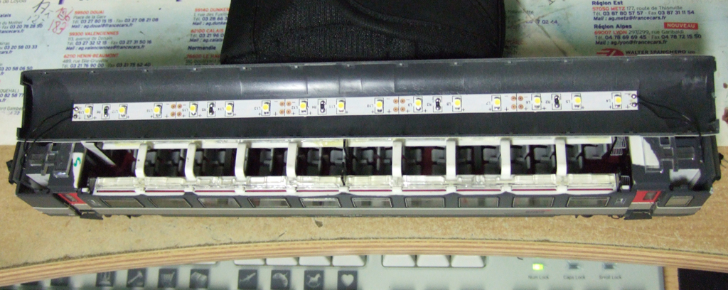

Je te rassure je l'ai pas acheté labas mais sur un site d'enchère bien connu et pas loin de nos amis les chinois...
Mais c'est les mêmes caractéristiques... pour infos avec un pile de 9V çà s'allume...
Si les accus ne sont pas epais, çà peut passer sous le toit...
Au pire il me reste la solution du decodeur de fonctions, y'aura pas de probleme avec lui, mais je sais pas si on peut mettre un condensateur apres la sortie pour les coupure de courant intempestives...

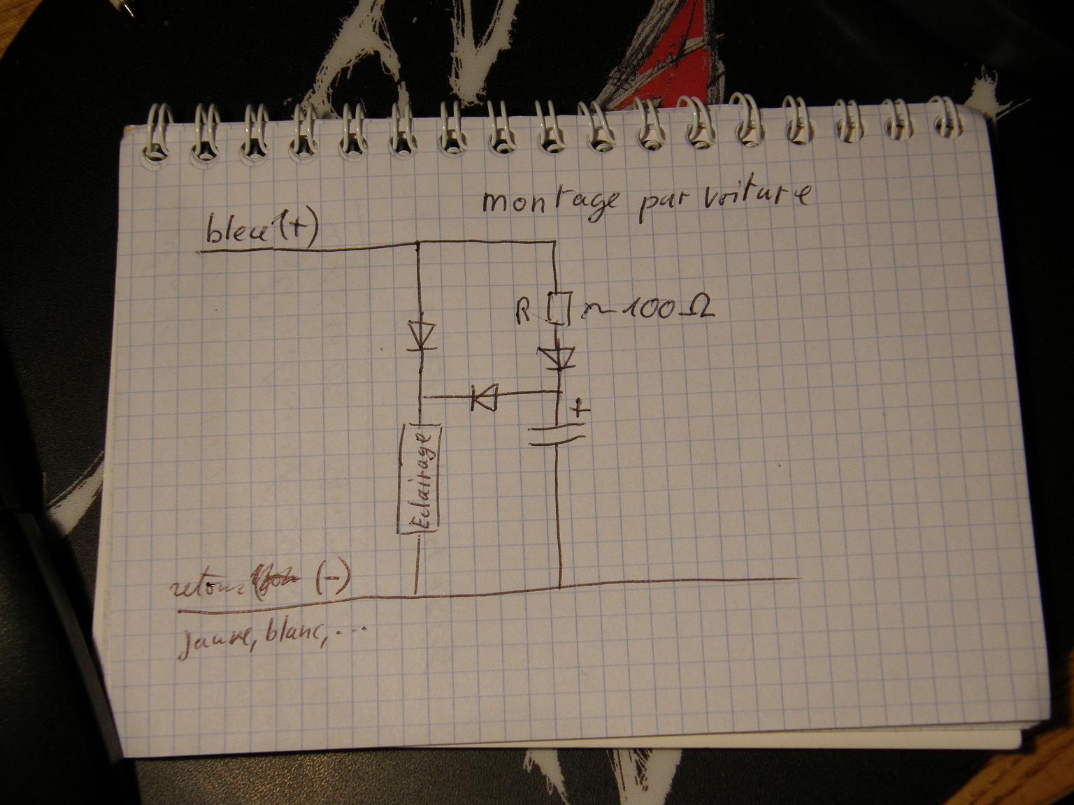

si tu es de toute façon en digital:
- décodeur de fonction si tu veux les éteindre et attelages 4 pôles et prise de courant aux deux extrémités ou un très gros condensateur dans le fourgon avec prises de courant...
- rien et prise de courant par les voitures aux deux extrémités si cela peut rester tout le temps allumé et attelages 2 pôles...
sur tes bandes de LEDs, peux-tu me dire si la résistance est déjà sur le ruban ou si tu dois la rajouter...

Oui y'a deja les resistances.
Si je mets un decodeur, le condensateur je dois le mettre ou dans le montage?

il faut le mettre après le décodeur, car si tu le met avant, cela va perturber le décodeur. je prendrait deux gros condensateurs et les mettrai en parallèle. Maintenant, attention à ne pas surcharger la sortie du décodeur...

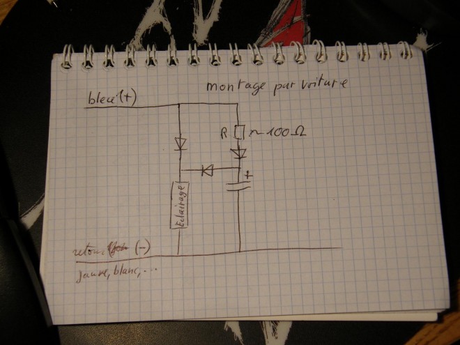

le truc, c'est de bien regarder ce que peut fournit en courant le décodeur, 500mA je crois pour certains.
J'ai oublié de te dire de mettre une protection pour le décodeur sur le condensateur:
tu peux aussi mettre avec ce schéma un condensateur par voiture, le truc de la resistance est de limiter le courant lors de la charge du condensateur à l'enclenchement.
fais un essais "à vide" pour voir si c'est vraiment utile.
normalement, un décodeur de fonction fonctionne aussi en analogique.
