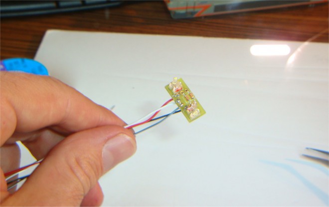

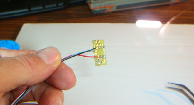

Re: Eclairage Roco BB 7200 - 15000 - 22000
Messagepar Didier
11 Nov 2009, 19:10
Soudure des 4 fils ...
recto
verso (ou le contraire ...)
J'ai coupé en 2 les 4 fils fournis : c'est assez évident, mais la doc ne le précise pas ...
Messagepar Didier
11 Nov 2009, 19:21
Deuxième série faite ... un peu mieux, normal une deuxième fois !
(mais la première est si romantique, isn'it ?)

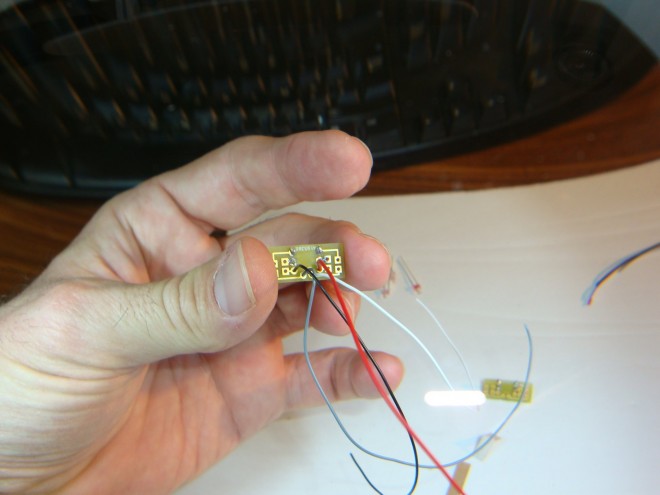

Messagepar Didier
11 Nov 2009, 19:33
Ca commence bien !!!
J'ai monté les leds à l'envers ... (du mauvais côté, je veux dire). Le schéma est un peu trompeur, mais ce n'est pas une excuse ...
Pas grave deux secondes pour les remettre en place et tâcher de les enfoncer dans la caisse, ça je ne sais pas trop ce que ça va donner ...

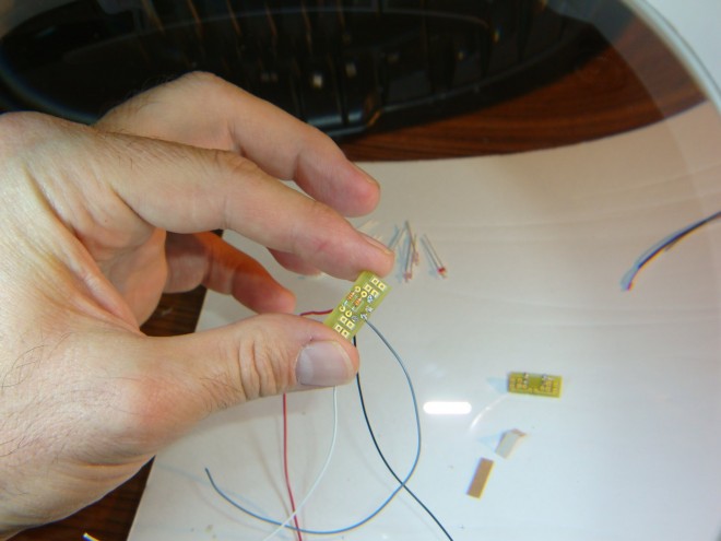

Messagepar Didier
11 Nov 2009, 19:39
Ca se précise ...
Ah ... maintenant il faut souder les leds et couper leur patte ...
J'aime pas ça ...
Je préfère les retirer de la caisse pour cela, bien que la doc laisse penser qu'il faut le faire sur place.

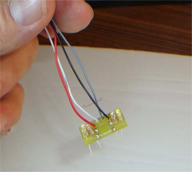

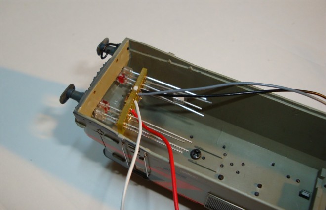

Messagepar Didier
11 Nov 2009, 19:51
Et voilà le résultat :
Reste à faire l'autre ... sans doute le plus gros sera alors fait.
Pourvou que ça marche ...
Cela dit Madame me signale qu'une petite participation à la préparation du dîner ne serait pas malvenue ...
Bon ben ... à plus tard les copains ...
