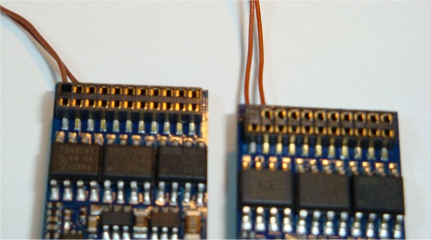

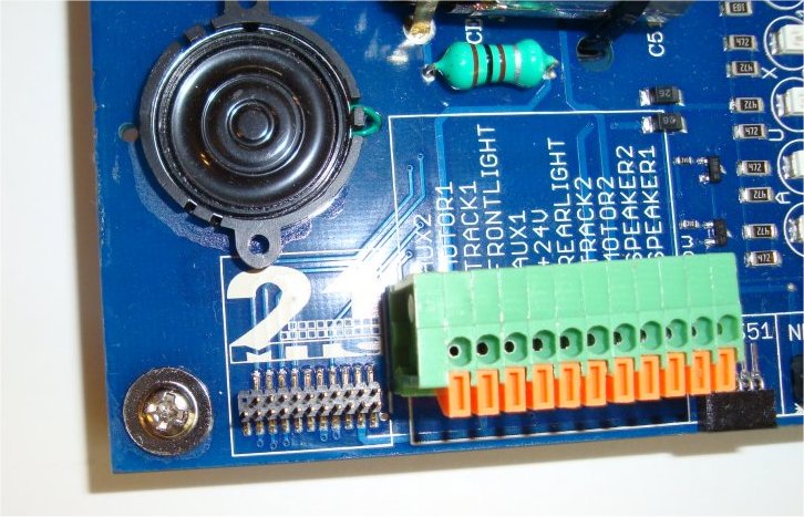

A suivre les photos :
Le connecteur 21 broches du testeur
Le contact absent, 22ème position en haut à gauche
Les deux décodeurs
Sur la gauche le décodeur pour la 16500 LSM : en haut à gauche la 22 ème position qui forme un "trou" (d'où possible de mettre sur le support bien que la pin absente soit à l'opposé), sur la droite le décodeur pour la Véolia : cette position est "pleine", pas possible sans forcer et plier s'il y a une une pin ...
Sur le testeur la prise 21 broches se présente comme sur la loco : je dois être bien fatigué (non, ce n'est pas :apero: ) mais je ne vois pas comment poser le décodeur et correspondre pin pour pin ???
Il n'y a que deux possibilités : vers l'extérieur (le bas de la photo) ou l'intérieur du testeur (le haut de la photo).
Décodeur vers l'extérieur du testeur (vers le bas de la photo) : 1 pin ne sert pas (elle tombe sur le contact absent), 1 contact n'a pas de pin en face;
Décodeur vers l'intérieur du testeur ( vers le haut de la photo, recouvrant la partie de la plaque où est inscrit "21" etc.) : idem, mais dans l'autre sens.
Alzheimer précoce ?

Re: Problème BB 16500 LSM
Messagepar Didier
07 Juil 2009, 15:02
Une ch'tite précision, au cas où ...
Mon fournisseur indique : "Décodeurs conseillés : ESU Lokpilot 3.0 21 pôles 52614 ou ESU Loksound 3.5 ( son N°53425 )". N'ayant pas en stock le premier, il m'a fourni le second avec les sons de chargés.
Y aurait-il une différence entre ces décodeurs 21 broches ESU ???
Vidéo De Galop

db54 a écrit:A suivre les photos :
On voit sur le testeur la prise 21 broches, comme sur la loco : je dois être bien fatigué (non ce n'est pas :apero: ) mais je ne vois pas comment poser le décodeur (il n'y a que deux possibilités : vers l'extérieur (le bas de la photo) ou l'intérieur du testeur (le haut de la photo)) et correspondre pin pour pin ???
Décodeur vers l'extérieur (vers le bas de la photo) : 1 pin ne sert pas (elle tombe sur le contact absent), 1 contact n'a pas de pin en face;
Décodeur vers l'intérieur ( vers le haut de la photo, recouvrant la partie de la plaque où est inscrit "21" etc.) : idem, mais dans l'autre sens.
Alzheimer précoce ?
Et en branchant le décodeur au travers du circuit, est-ce possible ??
Messagepar YanShe
07 Juil 2009, 15:52
Sur ton décodeur, le contact entre celui-ci et le circuit imprimé est fait par les pattes repérées en rouge sur la photo suivante :
Le contact avec le connecteur mâle de la machine se fait par les trous repérés en vert. Y-a-t-il des trous en face de ceux-ci sur l'autre face du décodeur ? Si oui, que donne le branchement sur la machine (ou sur le testeur) en passant les broches mâles du connecteur machine au travers des trous du circuit imprimé du décodeur ? C'est à dire en branchant ton décodeur dans la position qu'i lprésente sur la photo sans le retourner pour faire coïncider les 2 parties isolantes des connecteurs.
Sur la photo suivante, où se trouvent les détrompeurs sur le décodeur et sur la machine (en haut de la photo, ou en bas) ? Indique les par des flêches.
Messagepar Didier
07 Juil 2009, 16:08
Ouah ... Ca marche !
Sauf les feux, mais comme je n'ai pas encore remonté la caisse, c'est peut-être lié.
Merci beaucoup, c'était en effet le seul moyen de faire correspondre les pins et les connections, mais je n'aurais jamais pensé mettre le décodeur de cette façon ! C'est même aussi facile de l'enficher que de l'autre côté, contrairement à ce que je craignais ...
Reste que je me demande comment il se fait qu'il soit "à l'envers" du côté "officiel" ???
