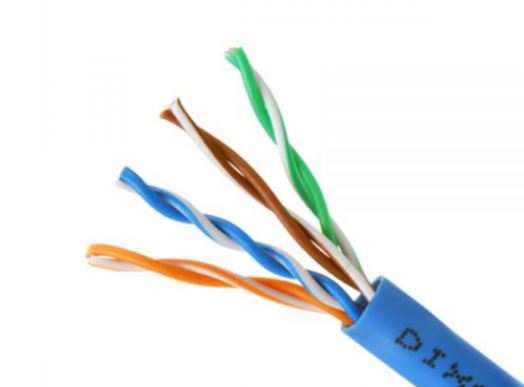

Ma préférence va aux torsades, surtout si l'on fait cohabiter plusieurs de ces paires vers différents cantons. D'ailleurs on ne remarque pas souvent que dans un câble réseau, les longueurs des différentes torsades sont volontairement différentes pour éviter la diaphonie :

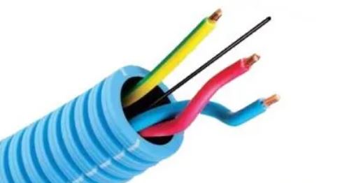

Pour l'anecdote, concernant ces parasites électromagnétiques, on vend de la gaine préfilée spécifique :
D'une part, la paire phase/neutre est torsadée pour réduire le rayonnement magnétique comme on l'a évoqué ci-dessus.
D'autre part, pour réduire le champ électrique rayonné, l'intérieur de la gaine est recouvert d'une surface conductrice et un fil semi-conducteur (souvent gris foncé ou d'aspect blanc/noirâtre) est ajouté et sera relié à la terre.
Mais fermons cette parenthèse, on peut revenir sereinement à nos petits trains :) Avec les quelques précautions évoquées, il est rare que l'on ait des problèmes de détections fantômes et qui trouvent quasiment toujours leur solution.
