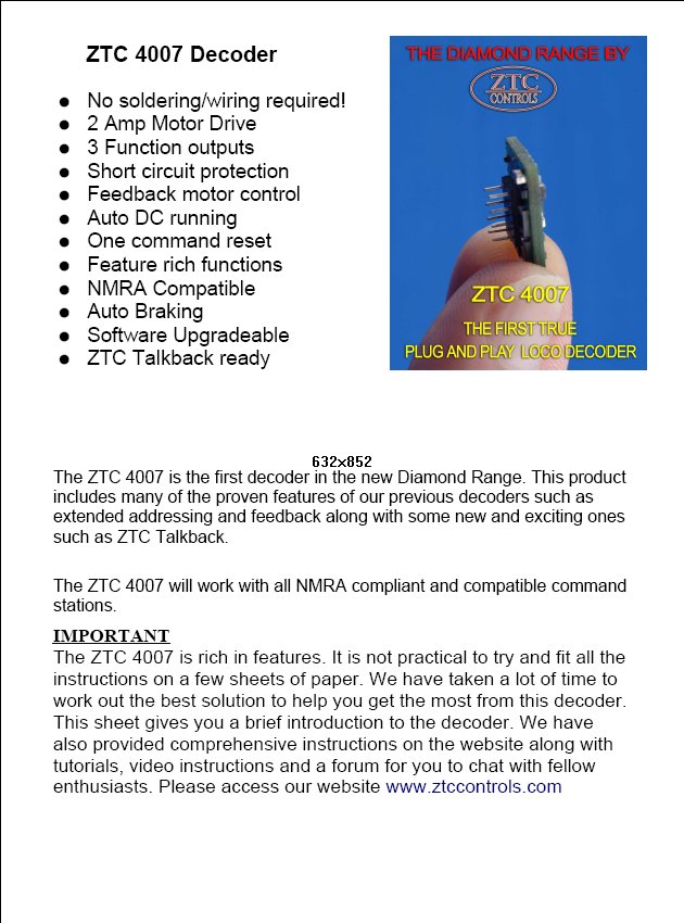

pour en revenir au decodeur utilisé sur la 66000 HJ, je me demande si mon p'tit ZTC ne pourrais pas s'y mettre tout simplement :siffle:

Puissance?

XTof_vl a écrit:Puissance?
un p'tit scan vaux mieux qu'un lond discours ;)

D'un côté, 2A de courant, c'est énorme. De l'autre côté, 28 pas de vitesse, c'est peu.
En connais tu le prix?
Le défaut, ce sera pour les locos qui ont peu de place autour de la connexion NEM.

XTof_vl a écrit:D'un côté, 2A de courant, c'est énorme. De l'autre côté, 28 pas de vitesse, c'est peu.
pour le prix, c'est autour de 13-15 euros, achete y'a qlq mois a un magazin British (je sais plus lequel, mais je dois avoir la commande avec les decodeurs :siffle: )
Et 3 sorites de fonctions seulement !
Sont vraiment bizarres ces britishs !
