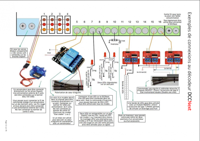

Re: Moteur d'aiguillages sous table : deux questions
Messagepar alpin
06 Mai 2025, 16:20
Bo possède plusieurs Tortoises qui fonctionnent très bien sous DR 4018 et rocrail : je souhaiterais savoir si on peut y associer des feux de circulation ferroviaires (2 ou 3 couleurs) et si c'est le cas auriez vous un schéma de connexion ?
merci d'avance
alpin
Messages: 31
Enregistré le: 21 Nov 2020, 20:02
Localisation: La colle sur loup 06480
Messagepar PaulXpress
06 Mai 2025, 17:59
Pour les feux il y a l'ARSIGDEC
Jean-Paul
PaulXpress
Messages: 1254
Localisation: Pays de Retz
