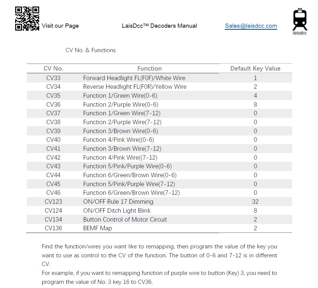

Ça fonctionne avec les lAISDCC. C'est conforme à la norme NMRA.Extrait de la notice LAISDCC

Messagepar LHOreN
12 Juin 2024, 18:06
BURLINGTON a écrit:Ça fonctionne avec les lAISDCC. C'est conforme à la norme NMRA.Extrait de la notice LAISDCC
J ai ces docs mais ça ne fonctionne pas

Je n'ai plus de LAISDCC compte tenu de leur mauvaise qualité. Donc je ne pourrais pas aider. Je préfère mettre un petit peu plus cher et être satisfait.

Messagepar F2020
13 Juin 2024, 09:23
Bonjour ,
Vous pouvez essayer cette config : CV33=1 , CV34=2 , CV35=1 et CV36=2

Messagepar LHOreN
15 Juin 2024, 20:38
F2020 a écrit:Bonjour ,
même résultat mais par contre plus possible de couper manuellement les feux rouges av/ar qui sont allumés synchrone toujours.
