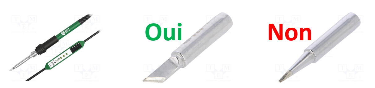

Pour faire une bonne soudure sur un rail, il faut un fer à souder d'une puissance minimum de 60 W idéal 90 W, de préférence avec réglage de la température. Il faut également une panne relativement grosse, plus tu pourras transmettre de chaleur au rail, plus rapide sera la soudure et moins le plastique aura le temps de fondre.
Je vais faire hurler, mais il est préférable de prendre de la soudure au plomb, sa température de fusion est inférieure. Question risque pour la santé, le plomb s'évapore à partir de 500 °C on ne soude pas à cette température, les vapeurs sont celles du flux, la soudure sans plomb en contient aussi.
Ce que j'utilise :
