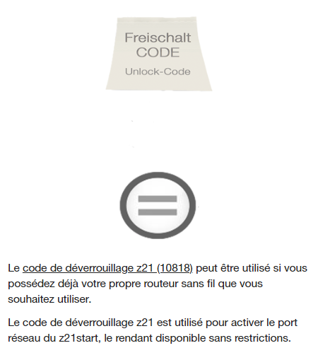

Bonjour Claude,
Je n'ai pas de z21, mais à la lecture de la doc tu n'as pas d'obligation de connecter le routeur à ta box, cela n'est nécessaire que si tu veux accéder à internet à partir de celle-ci.
Le code est suffisant pour te connecter à un PC, puisqu'il n'y a aucune restriction.
Maintenant pour une dizaine d'Euros de différence entre le code et le routeur, ce serait bête de se priver de ce dernier.
Jean-Paul
