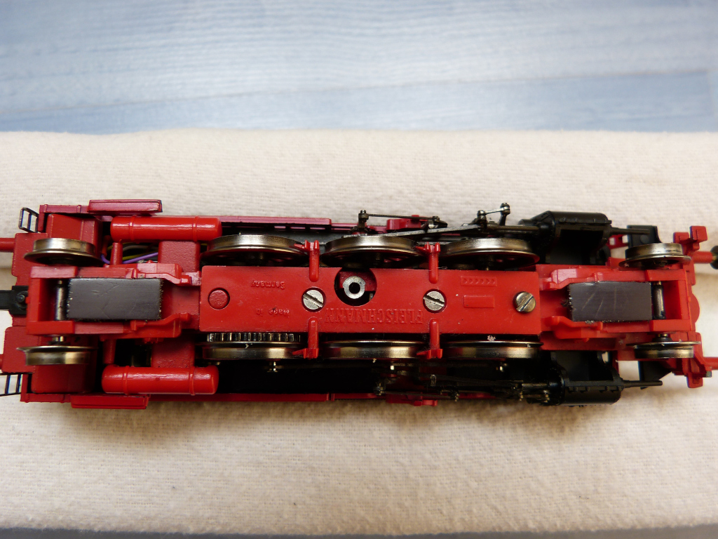

Mon intérêt pour les détecteurs à effet Hall est parti de ma volonté de vouloir automatiser la bascule des locos en gare. Pour ce faire j'avais besoin d'une grande précision pour l'arrêt de la loco au niveau du rail de dételage, je me suis rapidement rendu compte que cela n'était pas possible avec la détection de courant, c'est pourquoi je me suis orienté sur la détection de passage.
Mes premiers tests avec des "ILS" ont été très encourageant mais je les trouvais inesthétiques et je ne pouvais les dissimuler car j'utilise des Fleischmann Profi, c'est pourquoi je me suis orienté vers les effets Hall.
Le problème que j'ai rencontré avec ceux-ci et mes ECoSDetector était des problèmes de détection à haute vitesse, les effets Hall commutent beaucoup plus rapidement que des "ILS". J'ai donc essayé des Uhlenbrocks 63330 qui permettent de paramétrer les retards "on / off", mais cela ne m'a pas permis de résoudre le problème. J'ai fini par le régler en mettant des condensateurs de 33 µF en parallèle aux détecteurs.

Ces capteurs nécessitent un aimant sur les locomotives si je ne me trompe pas.

BURLINGTON a écrit:Ces capteurs nécessitent un aimant sur les locomotives si je ne me trompe pas.

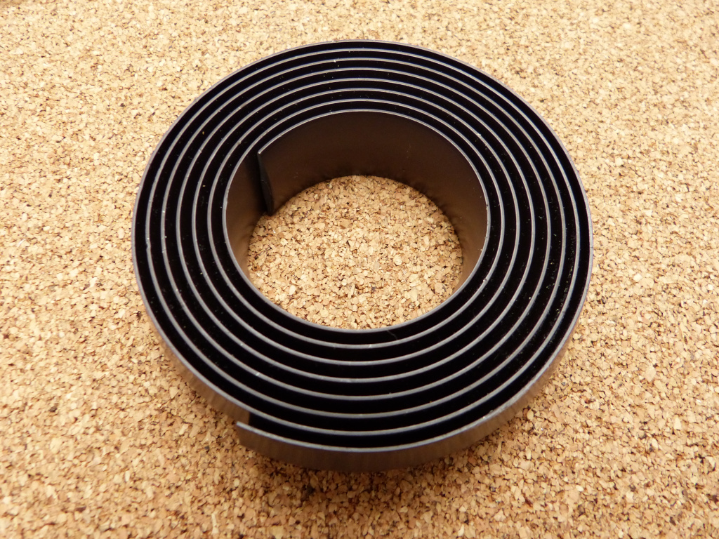

Tu as tout à fait raison, personnellement j'utilise de l'aimant souple que tu peux découper comme tu veux, ce qui permet de t'adapter à toutes les situations.

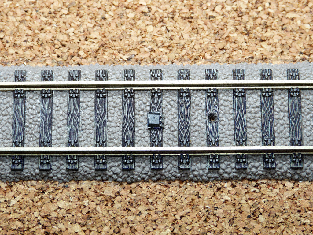

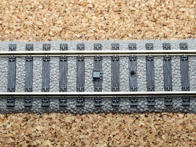

Comme j'utilise de la voie Fleischmann Profi, je ne peux les dissimuler mais ils sont suffisamment discrets, comme tu peux le voir sur la photo les dimensions permettent de les noyer dans le ballast entre deux traverses.

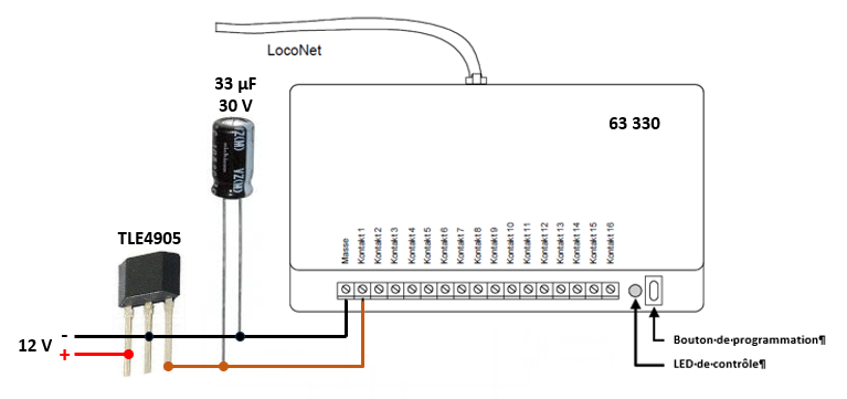

J'utilise des TLE4905L, voici le schéma de connexion avec un 63330 d'Uhlenbrock.
Jean-Paul

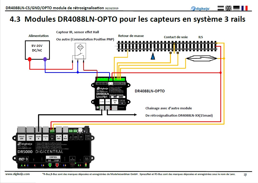

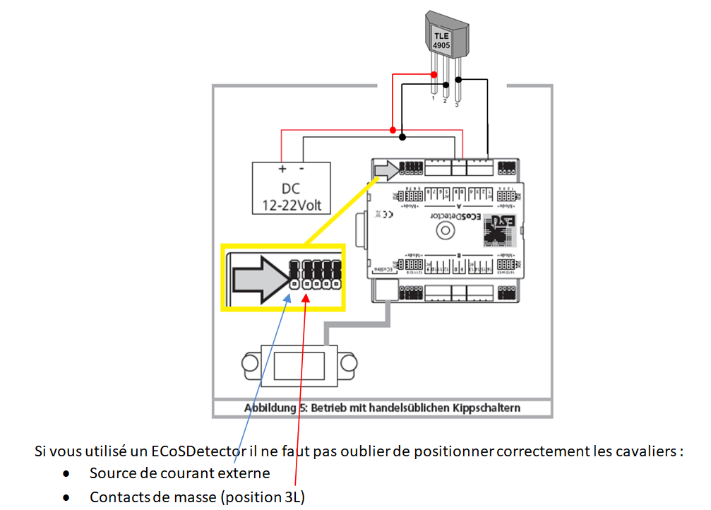

Petite précision, le 63330 peut être remplacé par n'importe quel module avec une commutation à la masse, exemples :
Le condensateur n'est pas représenté sur les schémas.
