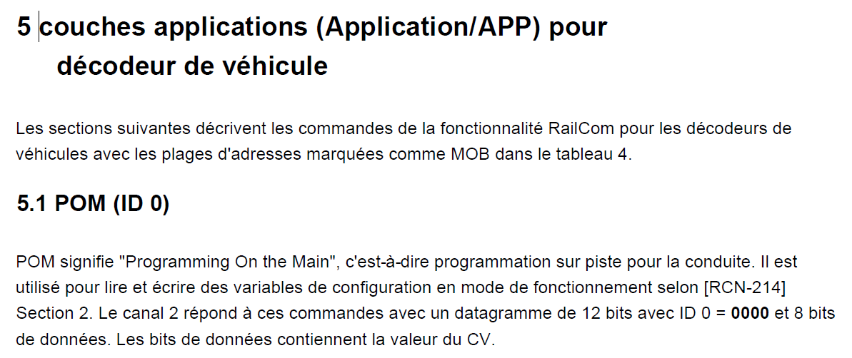

BURLINGTON a écrit:En DCC classique, avec le Railcom, les décodeurs actuels l'ont quasiment tous, on peut programmer (lecture et écriture) directement sur la voie de circulation et avoir un retour de l'information. Sans Railcom, soit la totalité des décodeurs, on peut déjà régler (écriture) les CV sur la voie principale (POM) mais on a pas le retour de l'information (lecture)
Bonjour Alain,
Je me dois de rectifier, c'est RailCom qui permet de faire la programmation sur la voie (écriture) et RailCom+ qui permet la lecture des CVs. Pour la lecture toute la chaine doit être RailCom+ : décodeur, module de détection et console.
Extrait de la RNC-217 :
Jean-Paul

Re: Connaissez-vous le décodeur Hornby HM7000
27 Avr 2023, 13:59
Je ne suis pas d'accord avec toi. Les décodeurs sans RailCom acceptent la POM. Uniquement en écriture. Exemple les Silver (ancien) de Lenz. Par contre les Silver+ équipés du Railcom permettent l'écriture et la lecture des CV.
Voir ce lien.
Concernant le RailCom+ voici l'extrait du lien : "Le RailcomPlus est une amélioration supplémentaire du Railcom, il permet une chose qui existe déjà sur un format concurrent du DCC: le « MFX » de Märklin. Le RailcomPlus permet en effet, lorsque l’on pose une Locomotive sur le réseau, de la reconnaître immédiatement:"... à condition que la centrale soit compatible.
Ma centrale Lenz LZV200, tout comme mon ancienne LZV100, n'est pas équipée RailCom+ et me permet quand même une programmation en écriture et lecture des décodeurs RailCom.
Messagepar PaulXpress
28 Avr 2023, 08:05
Bonjour Alain,
Tu as parfaitement raison pour la lecture des CVs avec Railcom, ce qui m'a fait réagir c'est cela :
BURLINGTON a écrit: Sans Railcom, soit la totalité des décodeurs, on peut déjà régler (écriture) les CV sur la voie principale (POM) mais on a pas le retour de l'information (lecture)
C'est bien RailCom qui permet la programmation sur la voie (POM).
Pour tes centrales, il est quand même étonnant que le dépositaire de la marque RailComPlus ne l'implémente pas sur son matériel.
Jean-Paul
28 Avr 2023, 09:52
D'après le lien que je t'ai donné le RailCom+ est une initiative ESU. Il voulait compléter sa centrale de fonctionnalités similaires à celles proposé par Marklin.
Lenz, concepteur du RailCom, n'a pas et ne souhaite pas concevoir une centrale super élaborée nécessitant le RailCom+
Je pense qu'il ne vise pas le même type de clientèle.
28 Avr 2023, 09:59
PaulXpress a écrit:Bonjour Alain,
Non et je persiste. Le RailCom permet la lecture des CV en POM. Mais l'écriture en POM peut se faire sans RailCom. Dans ce cas on a pas la visualisation du résultat de l'écriture mais celle ci s'est bien effectuée.
Mon ancienne centrale (2005) Lenz Compact, non compatible RailCom, permet d'écrire les CV en POM et même de faire des UM. Création d'UM nécessitant l'écriture en POM du CV19.
Messages: 5951
Messagepar Nonodudu76
28 Avr 2023, 10:31
Je confirme les propos d'Alain. Sur mon réseau, les zones rétrosignalées sont alimentées avec des DR5088RC, donc en railcom, et les zones d'aiguilles sont alimentées directement depuis la centrale via un feeder.
Sur les zones rétrosignalées en railcom, je peux lire et écrire les CVs.
Sur les zones d'aiguilles, je peux écrire mais je ne peux pas lire les Cvs.
