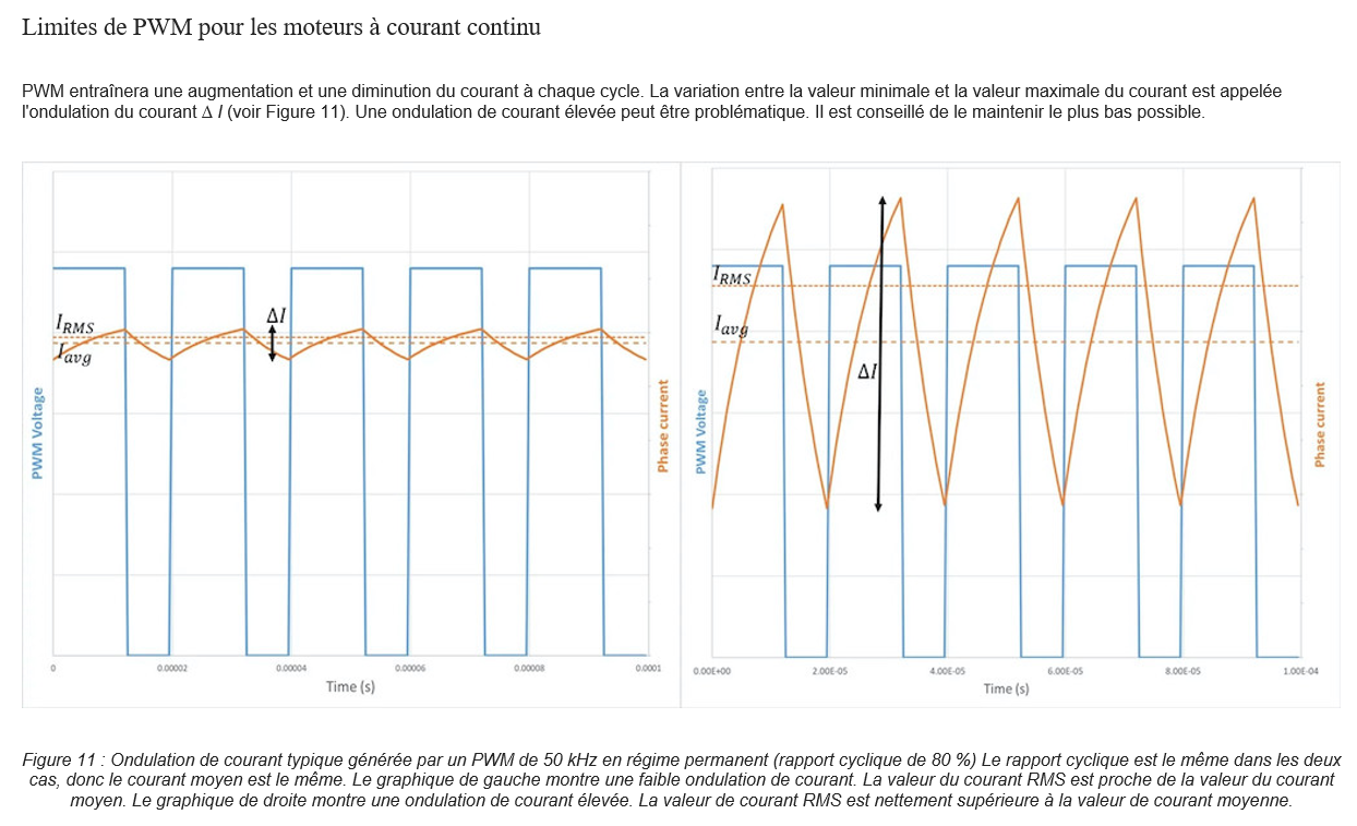

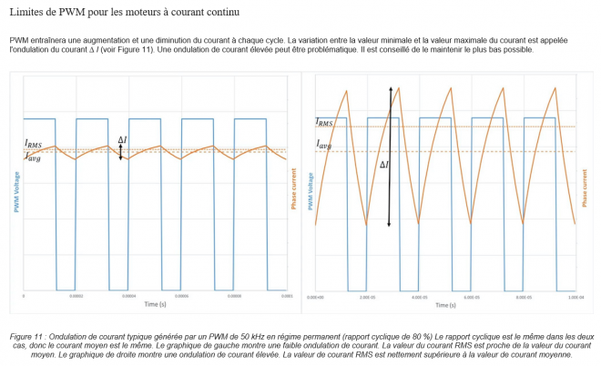

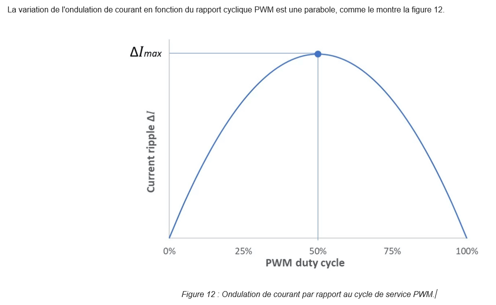

Un extrait d'une documentation expliquant le problème de l'alimentation des moteurs à courant continu en PWM.
Les solutions pour réduire l'ondulation :
• Réduire ou adapter la tension d'alimentation
• Augmenter la fréquence PWM
• Augmenter l'inductance
La PWM présente de nombreux avantages et est la solution la plus largement utilisée pour le pilotage des moteurs à courant continu. Le réglage d'une tension PWM adéquate et l'utilisation d'une fréquence PWM élevée aideront à réduire l'ondulation et peuvent éviter l'utilisation d'inductances supplémentaires.
