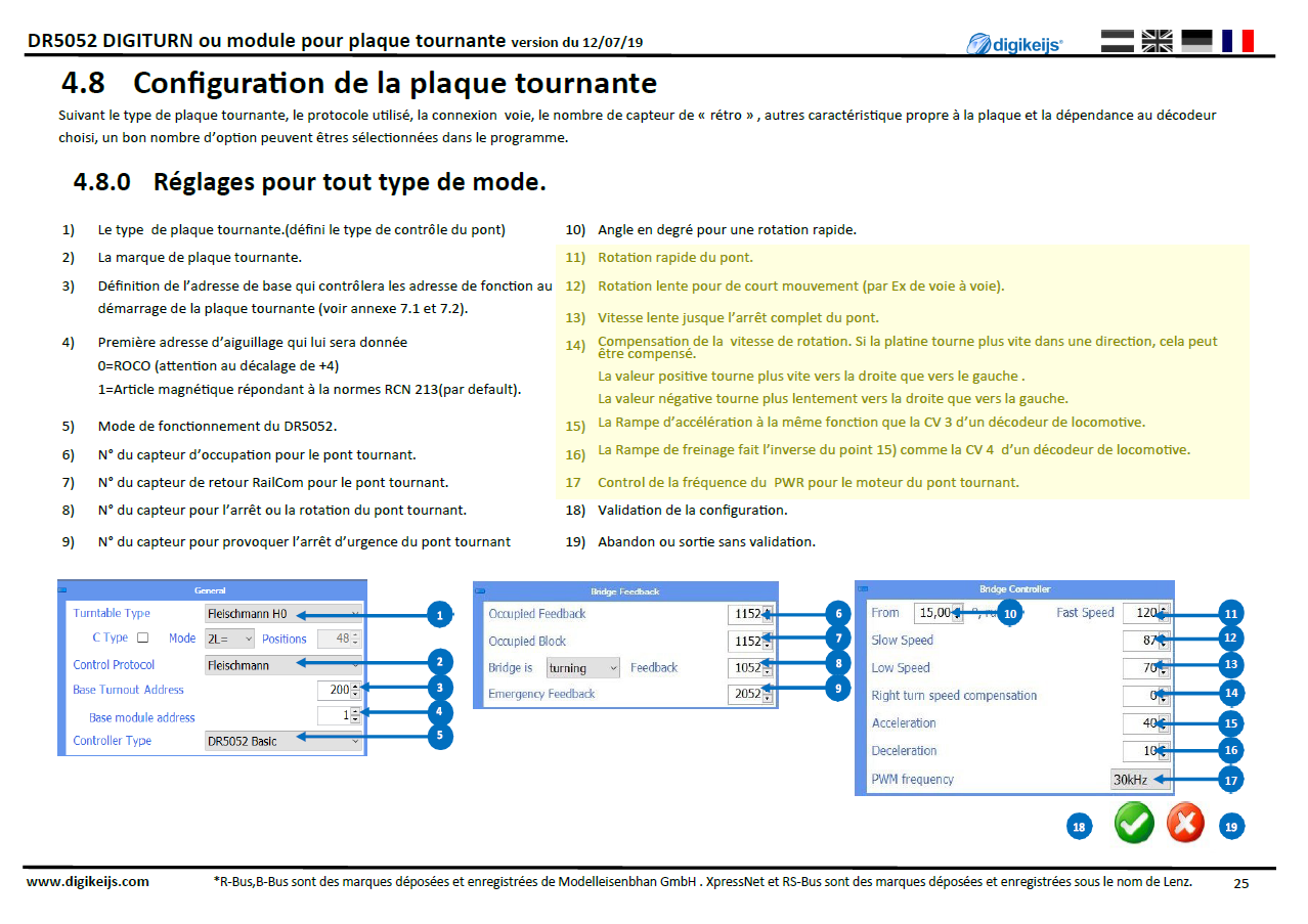

Une petite question, le pont démarre progressivement et ralenti avant l'arrêt, je suppose que cela est normal. J'ai essayé de changer le paramètre, mais je crois que ça ne change rien. Une idée ?
J'ai peur que ça ne fonctionne pas avec le poid d'une loco lors du ralentissement, mais on verra.

Voir les points de 11 à 17.

Dans l'onglet Bridge controleur, paramètre acceleration et deceleration sur 40 et 10.
J'ai mis 0 et j'ai pas vu de changement, meme arret du pont une voie avant ce qui devrait ce passer.
c'est comme une locomotive, plus le chiffre est petit, plus la deceleration ou l'acceleration est faible ?

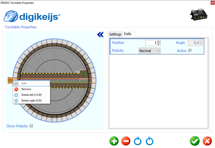

J'ai rencontré le même problème, pour m'en sortir je n'ai laissé qu'une seule voie avec l'angle à 0° pour pouvoir déterminer le point 0.
Ensuite, à partir de cette base, il suffit de déclarer les voies à la bonne position.

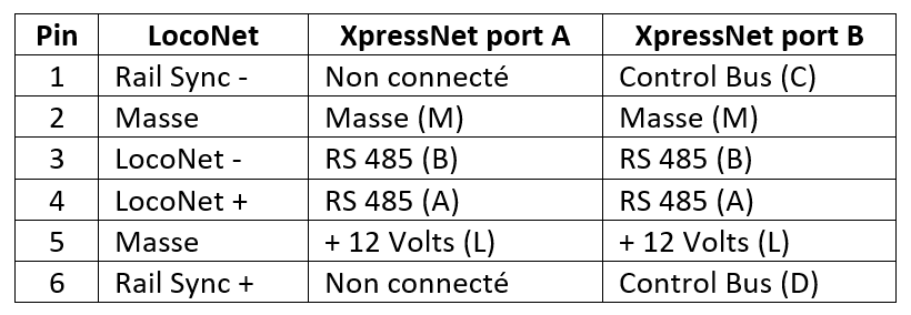

je viens de raccorder le DR5052 via la prise LocoNet et un cable RJ12 ma centrale Lenz LZV100 via un LA152, et la centrale se met en défaut.
Si je débranche aucun problème, cela fonctionne..;
Pouvez-vous m'éclairer à ce sujet.
En fait j'ai raccordé mon XpressNet Lenz au LocoNet Digikeijs du DR5052 et ça ne fonctionne pas...
Pb de compatibilité entre les 2 protocoles?
Merci d'avance.

LocoNet et XpressNet sont deux choses complétement différentes et tu as eu de la chance de ne rien cramer.
Si les câbles son identiques, le brochage est complétement différent, notamment la broche 5 (masse et +12 V) :
En plus les deux protocoles n'ont rien à voir et ne peuvent pas se comprendre.

Alors comment fait-on communiquer le DR5052 avec la centrale Lenz ?
Juste avec la connexion rail "J et K". ça communique puisque je deplace le pont Tournant avec ma commande à main LH100 Lenz.
le but étant de pouvoir commander le pont tournant par iTrain via DR5052. Est suffisant pour que cela fonctionne.

Les protocoles LocoNet et XpressNet par le cable RJ12 non c'est sur, on l'a bien vu.
Mais en revanche, je commande bien le pont topurnant avec ma centrale Lenz via la commande à main LH100.
Donc il communique quand même entre eux
