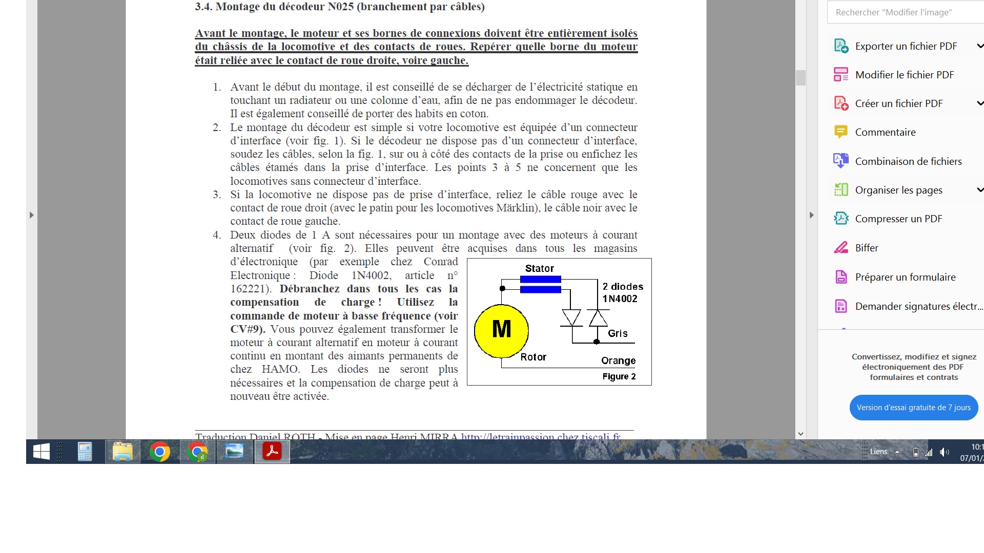

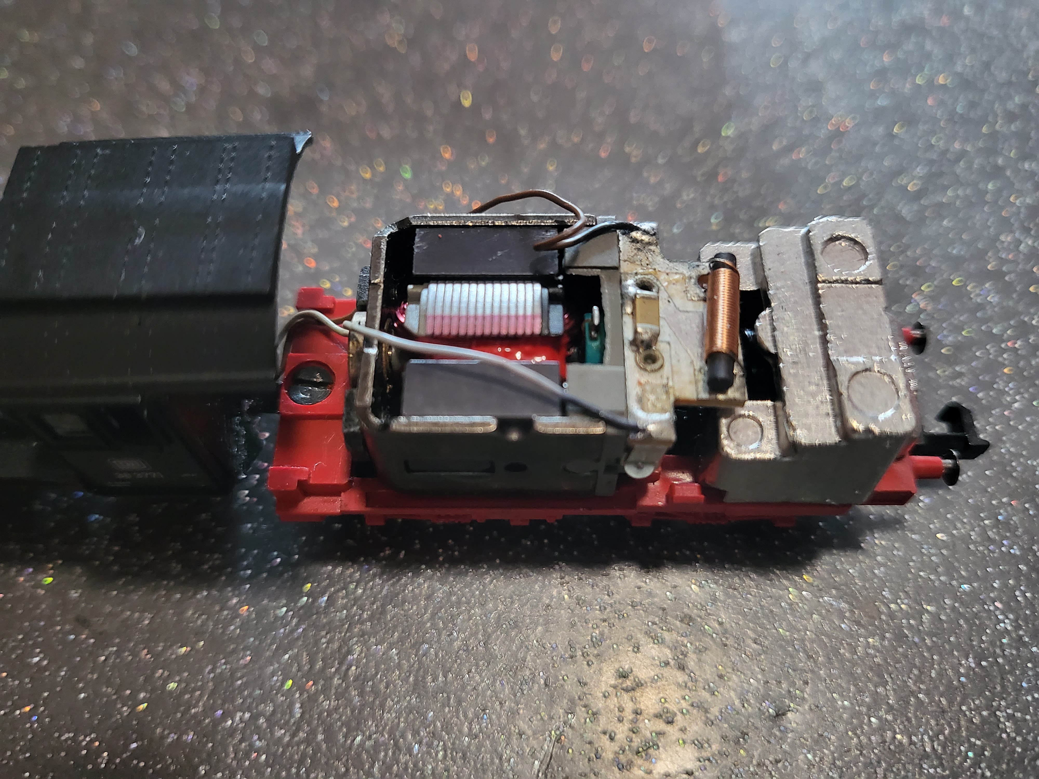

Bonjour à tous, et j'en profite pour vous souhaiter une bonne année, la santé et beaucoup de joie autour de nos réseaux. Cette loco me cause toujours des problèmes, malgré le contrôle des contacts et du nettoyage des prises de courant sur les roues,et le remplacement des charbons, elle fait des micro coupures et se freine ou voir s'arrête à très faible vitesse. J'envisage de remplacer le décodeur zimmo par un Kuehn N025 sans prise nem, cablage fil par fil. Mais je me pose des questions:
1) sur la doc du nouveau décodeur, ils disent de monter des diodes si le moteur est en alternatif, le mien est il en continu ou alternatif?
2) ce nouveau décodeur est à compensation de charge, ça veut dire quoi? il fait comme un condensateur, lors d'une chute de tension il compense pour remonter la tension?
3) je voudrais remplacer ma lampe à filament du feu av qui ne brille pas assez par une led, c'est du courant continu qui l'alimente? il me suffit de connaitre la tension délivré par le décodeur pour les feux et je monte une led équivalente en respectant les 0,15A maxi

deniscle a écrit:1) sur la doc du nouveau décodeur, ils disent de monter des diodes si le moteur est en alternatif, le mien est il en continu ou alternatif?
C'est une Fleischmann, donc en continu, les alternatifs sont en général pour les 3 rails.
