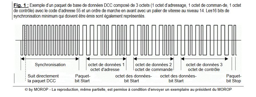

Le DCC, c'est du courant pulsé à modulation de fréquence, donc considéré comme un courant continu bipolaire.
C'est ça qui permettait avec les premières centrales, où l'on pouvait choisir l'adresse 0, de faire rouler une locomotive analogique (équipée d'un moteur ferreux) sur un réseau DCC.
Il existe plusieurs types de courant continu : continu lisse, continu lisse polarité positive, continu lisse polarité négative, continu pulsé, continu pulsé polarité positive, continu pulsé polarité négative.

Je crois qu'il vaut mieux que tu en restes là. Ok je me suis trompé pour le 60/50Hz quoique... je n'ai pas spécifié la France :ange2: mais pour le reste tu es à coté de la plaque. :mort: Un courant continu bipolaire :roll:
Je ne vois pas bien ce qu'il y a de continu là :!:
Ce n'est pas parce que c'est rectangulaire que c'est du MLI. Le courant alternatif n'est pas que sinusoïdal.
Et la possibilité d'utiliser une loco DC vient de possibilité de rendre dissymétrique le signal. Ça fonctionne aussi en alternatif sinusoïdal. Ceci dit il vaut mieux éviter même en DCC.

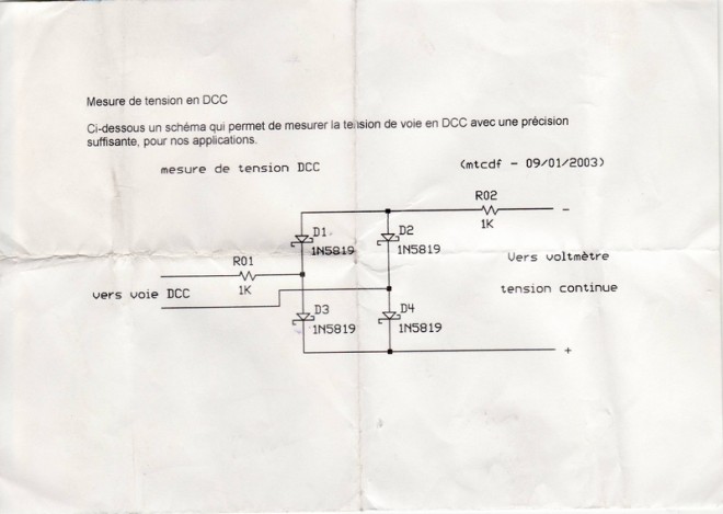

Tiens pour mesurer une tension sur un réseau DCC, voila ce que propose Mr Thomas de CDF.
Et oui il redresse le signal DCC. Il redresse un courant... Au fait, ne fait on pas cela pour un courant alternatif :?: :siffle:
Il juge que c'est amplement suffisant pour nos usages et qu'il n'est pas nécessaire d'opter pour un multimètre spécialisé.
A moins que tu lui contestes aussi ses connaissance en DCC et en électronique en général :siffle: :siffle:
Messages: 5953
Re: polarité des voies
Messagepar jc59
09 Nov 2022, 20:23
+1 avec Alain. Le signal DCC répond à la définition d'un signal alternatif, à savoir de présenter au cours d'une période deux alternances, une positive et une négative. Certes les périodes rencontrées sont différentes (116 μs pour un 1 et 200 μs pour un 0)
Concernant la mesure de la valeur efficace, les multimètres classiques (même dits TRMS) donnent des valeurs souvent erronées à cause de leur bande passante trop faible. La solution est de redresser ce signal et d'en mesurer la composante continue obtenue, comme le proposait Monsieur Thomas dans le schéma posté par Alain. Ce montage utilise des diodes Schottky (rapides et à faible chute de tension).
