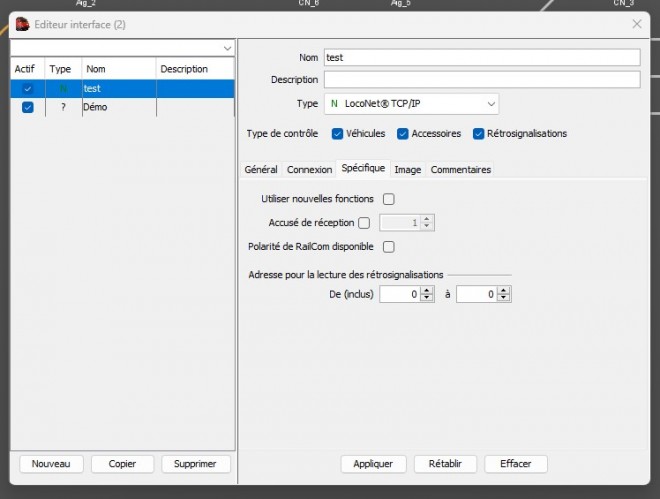

]Bonjour,
Dans le choix du type il faut prendre Loconet TCP/IP
[attachment=0]interface.jpg[/attachment
Regarde la documentation de la centrale c'est très bien expliqué.
https://support.digikeijs.com/hc/en-us/articles/360001203338-DR5000-Manuals-Downloads
Christian, (boks01)

Un petit message pour t’informer de mes avancements, pour le moment je laisse tomber la connexion de la RS sur le réseau, j’ai essayé avec les infos de la dernière config que tu as envoyée, mais ça ne fonctionne pas, quand la machine change de zone de détection sa déconnecte la centrale. J’ai remis la config avec la connexion USB et ça fonctionne, dommage pour le câble.
