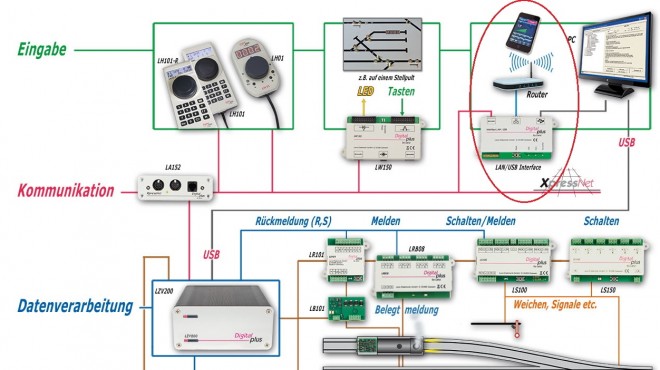

Merci pour vos réponses.
J'ai aussi fait des recherches et j'imagine cette installation :
Une clé USB wifi 2.4 ou 2.5 +un routeur. . .
Qu' en pensez vous?
Merci
Gouvette

Je pense que la solution avec un petit router wifi + cle wifi sera moins cher que des CPL et aura plus de chance de fonctionner

Je ne suis pas informaticien mais je ne vois pas comment cela peut fonctionner si la centrale ne crée pas de signaux transmissibles en Wifi.
Dans le cas de Lenz par exemple, il faut un module spécifique pour. Ce module est incorporé à la centrale dans le cas de la Z21 ou de la DR5000. La clé Wifi sera l'outil d'émission mais s'il n'y a pas de signal, je doute que cela fonctionne.
L'idée des CPL est de permettre la communication entre la centrale éloignée et le PC qui hébergera le logiciel (Wind Digipet ou JMRI) qui fabrique le signal qui sera émis en Wifi.

Bonjour ,
Je suis équipé avec une centrale Lenz LZV200 avec interface 23150 incorporée dans la centrale et mon logiciel Windigipet 2018.
Sur mon Ipad et Iphone , j’ai installé Windigipet mobile.
Lorsque je pilote mon réseau de train avec Ipad ou Iphone les machines ou les aiguillages l’orde de mouvement est transmis au PC depuis Ipad et à la centrale via le PC.
Je précise que je n’ai pas d’interface Lan/USB 23151 sur mon réseau.
Cordialement.
Jean-Pierre

Tous mes équipements sont connectés au wifi de la maison , ma box se trouve au rez de chaussée et mon réseau et au grenier c’est à dire étage 2 .
Chaque intervention sur Ipad ou Iphone modifie sur le plan de voie du PC et WDP est connecté en Wifi via l’icone correspondant avec adresse IP correspondante.
F2020

Bonjour à toutes et à tous ,
Petite précision , j'ai fait le test avec un Samsung galaxy et le résultat est identique qu'avec Ipad ou Iphone.
En étant connecté en Wifi avec un appareil chaque action réalisée est envoyée sur le TCO du PC à WDP et transmis à la centrale Lenz.
Le test peut se faire réseau inactif , c'est à dire configuré les 2 appareils en mode Wifi ( PC et téléphone ) , les actions faites sur le téléphone modifient directement les appareils sur le TCO WDP du PC , le résultat est immédiat.
Cordialement.
Jean-Pierre

Même procédure que toi avec ma LZV200 mais avec JMRI sur mon PC.
A noter que cette centrale n'a pas de module Ethernet nécessaire au Wifi. Elle ne peut fonctionner, en wifi, qu'au travers d'un PC (connexion USB) et d'une box internet. Ou avec le module LAN/USB et un router.
Compte tenu que cette interface Ethernet n'est pas implémentée dans l'Intellibox, je ne vois pas d'autre solution que de passer par un PC et une box.
