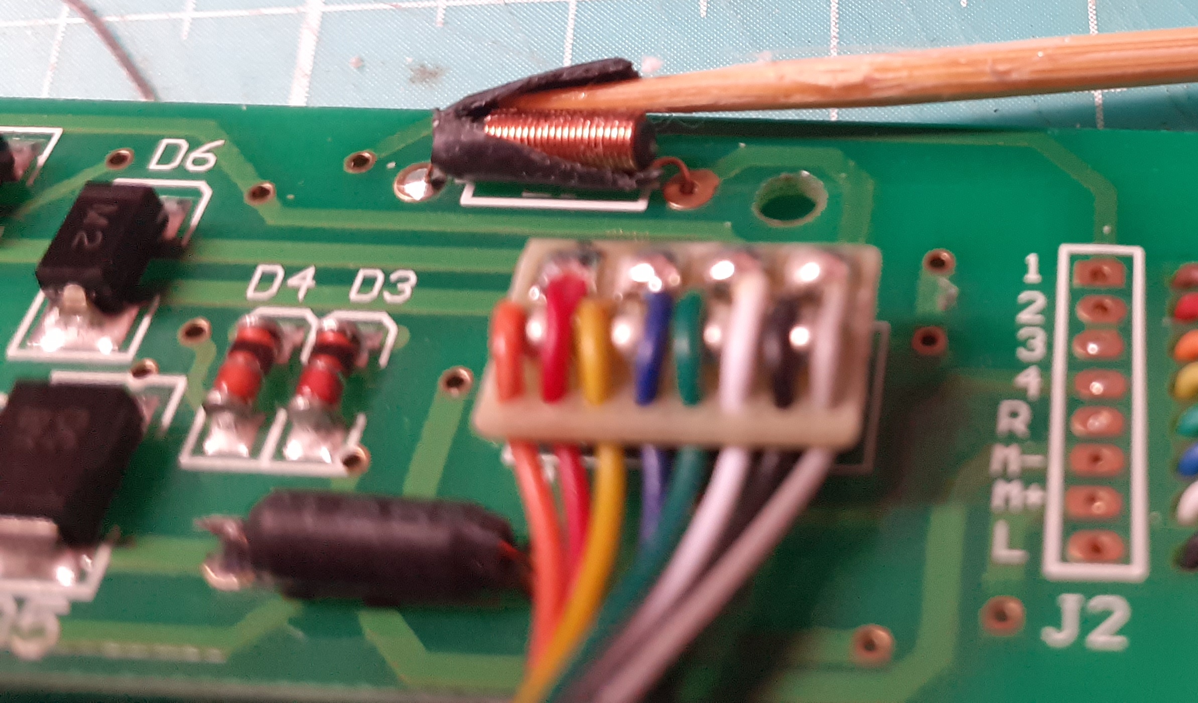

Messagepar la frégate
14 Avr 2022, 18:48
voici une photo du composant, je m'attendais pas a voir ça ???
comment trouver la valeur hormis celle noter sur la gaine 102 d'un coté et 125 l'autre coté.

Messagepar Trutru
14 Avr 2022, 19:17
Bonsoir La Frégate
Confirmé c'est bien une inductance (self)
Par contre à garder à enlever ?, certains diront
