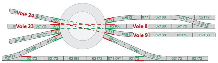

Comme la polarité du pont change entre les voies 8/23 et 9/24, il faut inverser également la polarité des voies sur les sorties. Pour illustrer le problème :
Attention : Dans cet exemple un autre problème de polarité apparait sur la voie sous le pont tournant, pour l'éviter il faudrait positionner les voies 8/23 et 9/24 à la verticale.

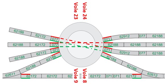

Messagepar PaulXpress
07 Fév 2022, 17:40
Dans l'exemple, si on prend soin d'installer la plaque tournante avec les voies 8/9 et 23/24 à la verticale, le basculement de la polarité de la plaque se faisant au franchissement de celles-ci, ce basculement se fera en dehors des voies exploitées, ce qui résout le problème de polarité de chaque coté de la plaque.
Par contre, lors du câblage, il faut bien veiller au bon alignement des polarités des voies et de la plaque tournante. Rouge sur le rail gauche pour les voies de gauche, rouge en haut pour la plaque et rouge sur le rail droit pour les voies de droite.

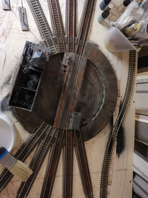

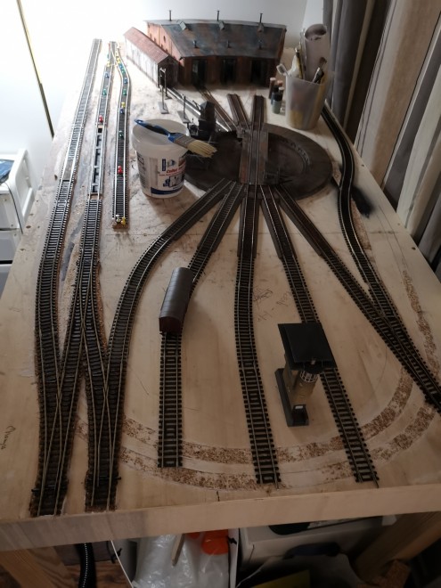

Re: CONNEXION PLAQUE TOURNANTE TRIX DIGITALE
Messagepar jlkaplan
07 Fév 2022, 21:09
Ah ok désolé.
Voici le module auquel je développe l'environnement de la plaque.
Je te transfère 2 photos.
Mille fois merci, je suis désespéré quand même.

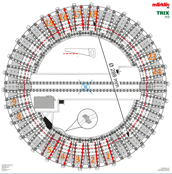

Voici la doc de Trix

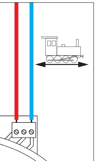

08 Fév 2022, 12:15
La connexion des voies :
Pour l'alimentation du pont tournant, si l'alignement de la polarisation n'est pas bon, il suffira simplement d'intervertir les fils de connexion de la voie :
