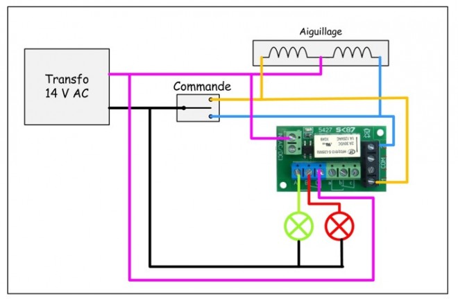

La discussion à propos de cette platine (prévue initialement pour une utilisation autonome avec alim) a été poursuivie en MP.
Pour les personnes intéressées qui suivaient cette discussion, la version plus adaptée et plus simple à connecter reste donc la suivante, d'ailleurs prévue pour remplacer l'ancien relais Jouef.
https://www.ebay.fr/itm/133556237355
Jean-Claude

bonjour,
pour completer le message de JC59 et pour les nuls comme moi... la platine achetée sur Ebay est différente de celle montrée ci dessus donc le cablage est un peu différent. Pour cloturer ce post, je vous joins le schéma que m'a proposé JC59 et qui fonctionne.
Merci à lui, car je l'ai beaucoup sollicité et il a reussi a trouver un remède à mon problème
FF
