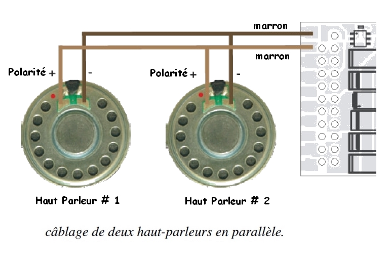

Woui la polarité n'est pas importante.
Par contre dans le cas de 2 HP il faut respecter la polarité
Extrait de la notice LokSound V4
Si vous utilisez plusieurs haut-parleurs, vous devez faire attention à la polarité. Si vous ne respectez pas la polarité + ou -, les membranes se déplacent alors en opposition de phase. Cela perturbe les ondes sonores et conduit donc à un son extrêmement mauvais et faible. Comme de nombreux hauts parleurs ne possèdent aucune indication de polarité, vous devez, en cas de doute, faire des essais avant le placement définitif. Sinon en règle générale le + est à droite.
Dans le passé on pouvait utiliser des piles plates 4,5V (pour faire un test) mais aujourd'hui ????? on ne doit plus en avoir dans les maisons !

papybricolo a écrit:Woui la polarité n'est pas importante.

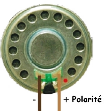

le + est à droite comme sur la photo ?

Oui, c'est souvent le cas dans les HP, en regardant la connexions coté bas comme ceci :

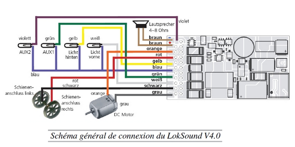

Sur les décodeur Lok Sound V4 le + est le 2ème fil brun en partant de l'extrémité
le 1er qui est souvent avec un violet est le -
