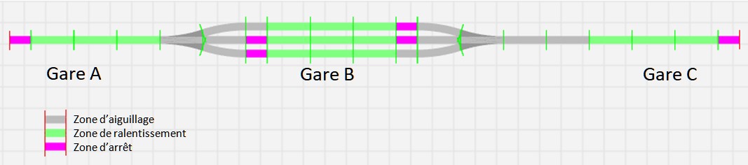

Bonjour Didier,
Pour te guider dans tes débuts, le principe de base pour l'établissement de tes cantons :
La zone d'aiguillages : est une zone qui n'a pas besoin d'être rétro-signalée. C'est-à-dire qu'elle peut être alimentée directement depuis la Z21.
La zone de ralentissement : quand le train entre dans cette zone, il va commencer à ralentir. Elle doit donc être connectée à une des sorties du Detector 10808.
La zone d'arrêt : Le train s'arrête quand il atteint cette zone. Elle aussi doit être connectée à une des sorties du Detector 10808.
Sur le plan ci- dessus, 2 trains peuvent faire la navette entre les gares A et C. Comme en France les trains circulent à gauche.
De A à C : en gare B, le train peut emprunter la voie supérieure et la voie centrale, la voie inférieure ne peut pas être utilisée car il n'y a pas de zone d'arrêt dans ce sens.
De C à A : en gare B, le train peut emprunter la voie centrale et la voie inférieure, idem que ci-dessus pour la voie supérieure.
