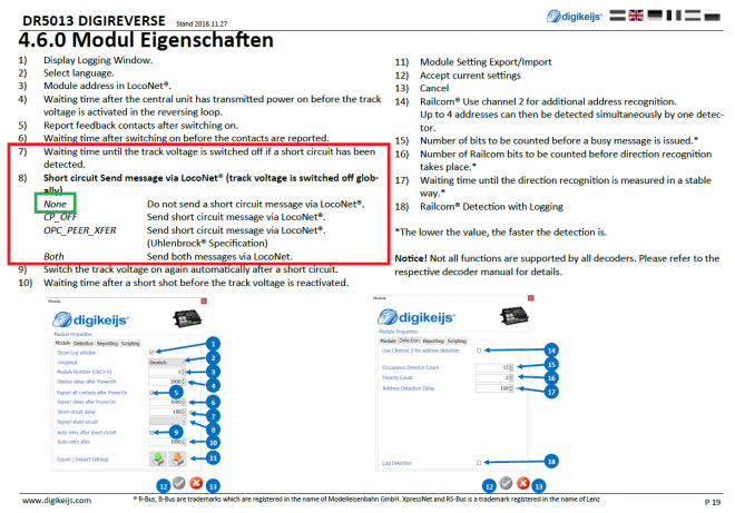

Je pense que le TEST 1 est concluent: c'est le DR5013 qui détecte un CC et renvoie l'info à la centrale par le LOCONET.
Pour confirmer vous pouvez configurer le DR5013 pour qu'il n'envoie pas l'info de CC sur le bus LOCONET:
voir le chapitre 4.6.0 de la notice du DR5013 (page 19),
et tout rebrancher correctement.
Quant à savoir pourquoi le Y8000 génère un CC ??? :?:

PhilHO95 a écrit:Je pense que le TEST 1 est concluent: c'est le DR5013 qui détecte un CC et renvoie l'info à la centrale par le LOCONET.
Je préfère que l'info remonte à la centrale et qu'elle se mette en sécurité. Malheureusement mon problème initial n'est pas résolu. Comment faire circuler ce p.... :diable2: :mur: :coeur1: de 8000 sur mes boucles de retournement ?

Si le problème est du à un court-circuit intempestif du décodeur, il y a des paramètres que l'on peut régler sur le DR5013 qui pourrait permettre de résoudre ce pb:
- delai avant de couper le DCC dans la boucle (paramètre 7, p19): 100ms --> 300ms par ex
- supprimer le "RailCom sens direction" dans la boucle (paramètre 7, p18)
