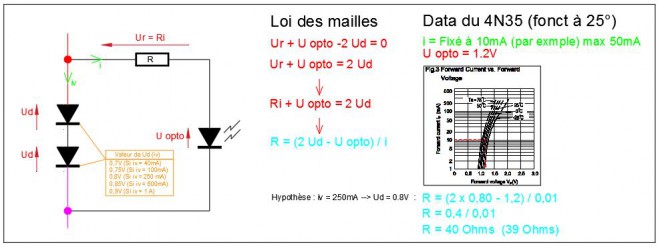

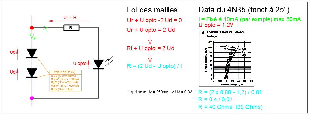

racdavnath a écrit:Effectivement, lorsqu'un train arrive, on se retrouve avec la DDP des diodes aux bornes de la LED de l'optocoupleur.
Bien vu, mais par contre en analogique, on va se retrouver avec 1.2 ou 14 V en moins sur le canton . Si un train avance au ralenti ( avec un e tension de 5V par exemple), il risque de s'arrêter.
Dernière chose que je n'est pas précisée, ce montage est-il compatible avec un hacheur? Ou fout-il l'utiliser avec une tension continue variable?
Ce montage me plait, simple :D
Effectivement si tu augmentes le nombre de diodes, les trains risquent de ralentir trop. Le mieux serait idéalement une tension de 13V environ en sortie de transfo de voies pour compenser la chute de tension due au diodes.
Ci dessous, la méthode pour calculer la résistance de limitation en courant de l'opto en fonction des diodes
Compatible avec un hacheur ? Je suppose que tu veux prévoir une variation de vitesse par modification du rapport cyclique (PWM). Tu pourras le faire, Mais il faudra mettre les diodes en pointillés en plus si ton signal et positif/négatif (pour un fonctionnement dans les deux sens) et préfères dans ce cas des diodes Schottky pour une fréquence > 10kHz, elles ont des temps de recouvrement quasi nul contrairement aux diodes à jonction PN classiques mais elles ont une DDP inférieures de l'ordre de 0,3 à 0.5V (par ex 1N5817)

Avec ce montage, le relais sera alimenté aussi en PWM, et ne collera plus pour les basses vitesses du train. Il faut un condensateur.
Pour ne pas avoir de variation de vitesse en passant sur la zone à détection, il faut aussi alimenter le reste du circuit de la même façon (avec des diodes tête-bêches).
Si l'on met des shotky, il en faudra 3 ( voir les caractéristiques) pour avoir suffisamment de ddp pour la diode opto.
Cordialement,

efel a écrit:Avec ce montage, le relais sera alimenté aussi en PWM, et ne collera plus pour les basses vitesses du train. Il faut un condensateur.
Non, les alims de voies et d'accessoires sont totalement distinctes. seule l'alim de voie sera en PWM, l'alim d'accessoires restera en 12V continue classique et le relais est alimentée par cette alim. Le condo sera effectivement à prévoir comme je l'ai indiqué (analogique), il servira aussi pour les micro coupures ou sauts de détections et en PWM tout dépendra de la fréquence
Oui, les autres sections devront être réalisées de la même manière et tu as raison il faudra bien 3 diodes Schottky en série pour avoir la même chute de tension a quelques mV près.
