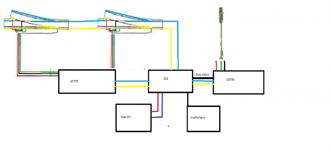

J'ai fais un schéma de câblage et je me demande si comme cela que je dois procéder pour le réseau.

Le schéma n'est pas bon. Comme je l'ai expliqué dans mon message précédent, le circuit de commande et celui de polarisation de coeur n'ont pas de point commun. Or, sur ton schéma, je vois que tu as connecté les fils de polarisation de coeur à ceux du circuit de commande.

Le schémas n'est pas correct.
Il y a deux circuits:
- les trois fils du moteur qui vont au pupitre à poussoirs ou 10775
- la polarisation du coeur qui est donné par un contact du moteur d'aiguille
Les deux circuits sont separés et ne doivent pas être reliés
Il me semble que tout est dans la notice... :siffle:

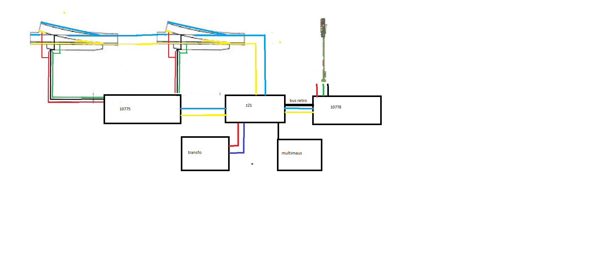

Je modifie :
Donc le cœur de l'aiguillage est polarisé via les contacts du moteur de l'aiguillage? Si j'ai bien compris le dessin 6 de la notice?

C'est ça. En plus de basculer les aiguilles, le moteur bascule aussi un inverseur interne utilisé pour raccorder électriquement la pointe de coeur à la file de rail droite ou gauche. Tout ça est mâché avec les aiguillages et les moteurs Roco. Il n'y a qu'à connecter trois petits fils aux endroits ad hoc et le cordon rouge-vert-noir à une unité de commande.

C'était cela le but de ma question, savoir où était cet inverseur pour savoir si je devais en mettre un. Je n'avais pas compris qu'il était dans le moteur.
