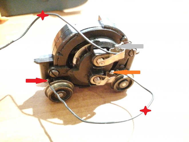

Une nouvelle photo avec quelques repères
Boggie moteur
La flèche grise indique l'alim moteur du décodeur
La flèche orange l'autre alim moteur du décodeur
Si tu inverses pas grave tu pourras modifier sur les CVs du décodeur
La rouge la prise alim "fil rouge du décodeur"
La noire du décodeur ira sur l'axe du boggie prise de courant.
Enfin les 2 croix rouges indique les fils à supprimer
Sinon avant de mettre sous tension envois quelques photos pour contrôler "à défaut de contrôleur" :lol:

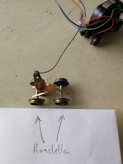

Pour compléter et surtout simplifier les explications données, il faut préciser que sur toutes les vielles Lima, le bogie moteur est bandagé d'un seul côté, l'autre assurant le captage du courant.
Au départ l'ensemble est conçu pour le courant continu (ou presque...) et est donc polarisé.
Dans le sens de la marche, le plus est à droite, et le moins à gauche.
Le bogie moteur prend le plus à droite et les roues bandagées sont à gauche.
De ce fait, le bogie capteur prend le moins sur le rail de gauche, et , même si s'il ne s'agit pas d'un bogie Lima, il est de toutes façons impossible de capter tout sur un seul fil, ça serait le court circuit assuré !!
Je n'ai jamais rien digitalisé, mais sur ces machines, le captage du courant est assez bon, et fiable vu la distance entre le * et le -, qui assure un bon passage des appareils de voie.
On peut donc facilement séparer le captage de l'alimentation moteur, et pour le reste, les conseils des spécialistes du digital sont précieux.

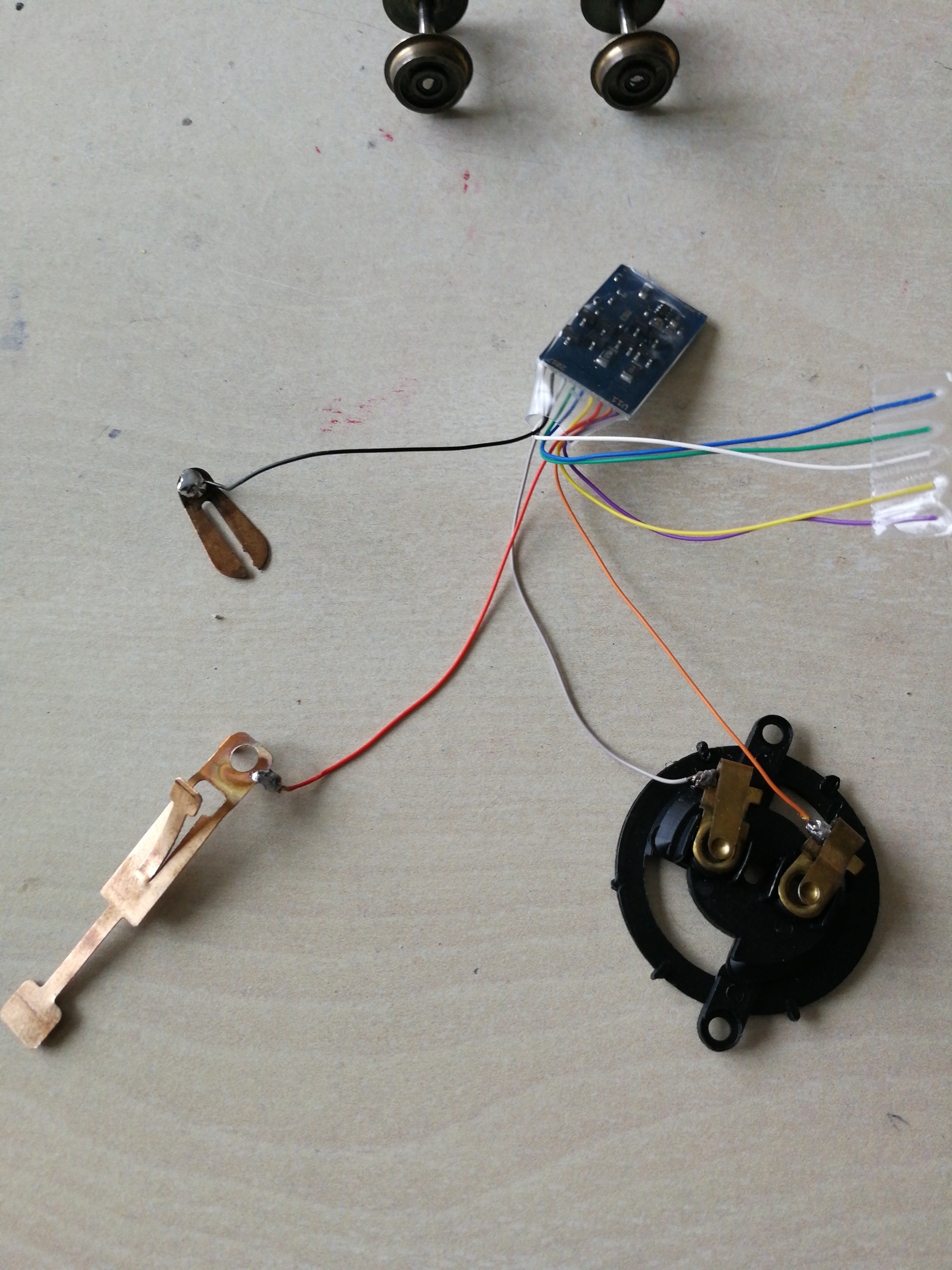

Les soudures sont faites, dis moi ce que tu en pense !
Pour le boggie moteur je pense que tout est bon.

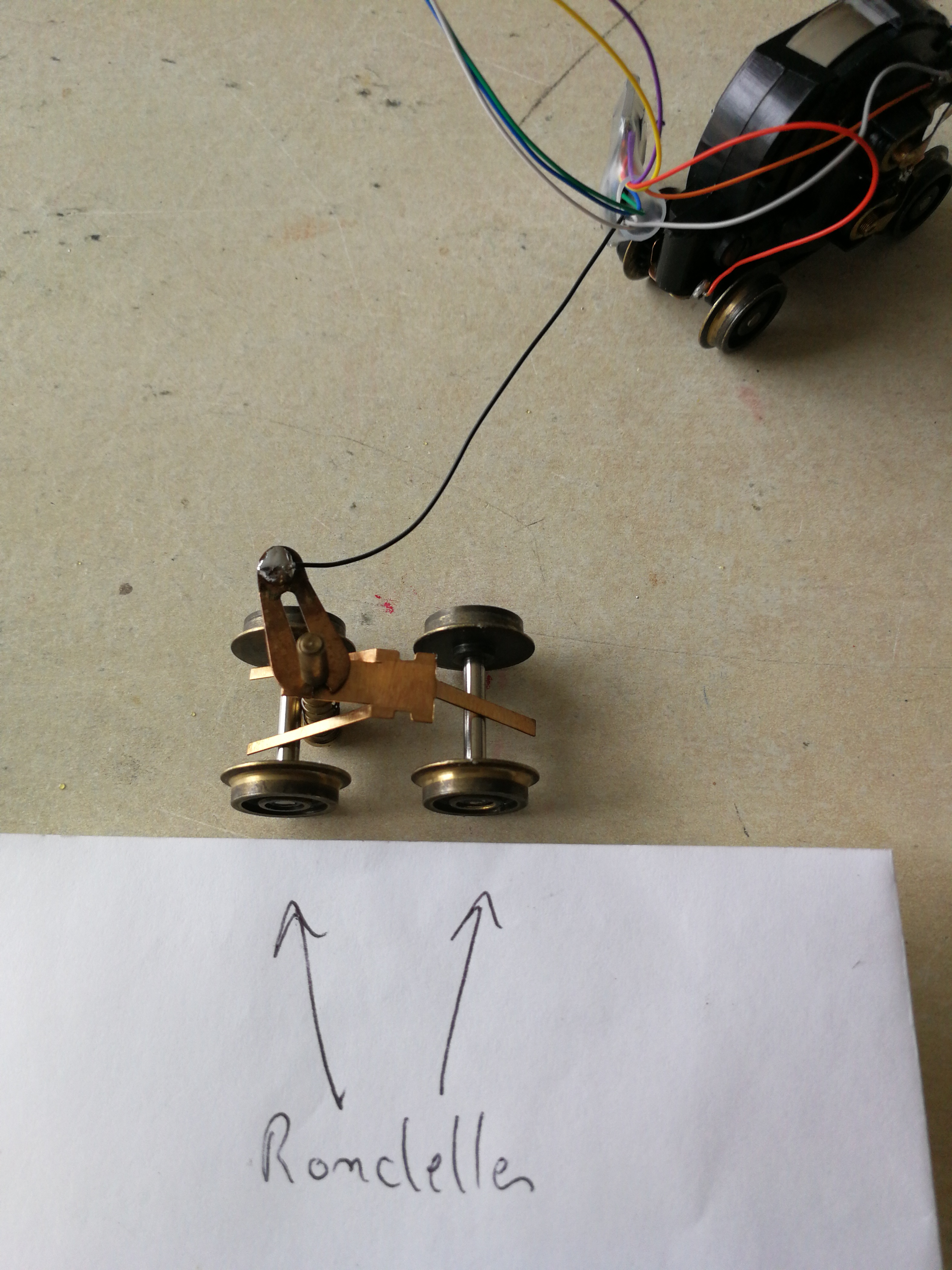

Pour le boggie non moteur, bonne remarque, il y a effectivement 2 rondelles plastiques d'un même côté.
Sur la photo suivante, les rondelles sont du côté des flèches.

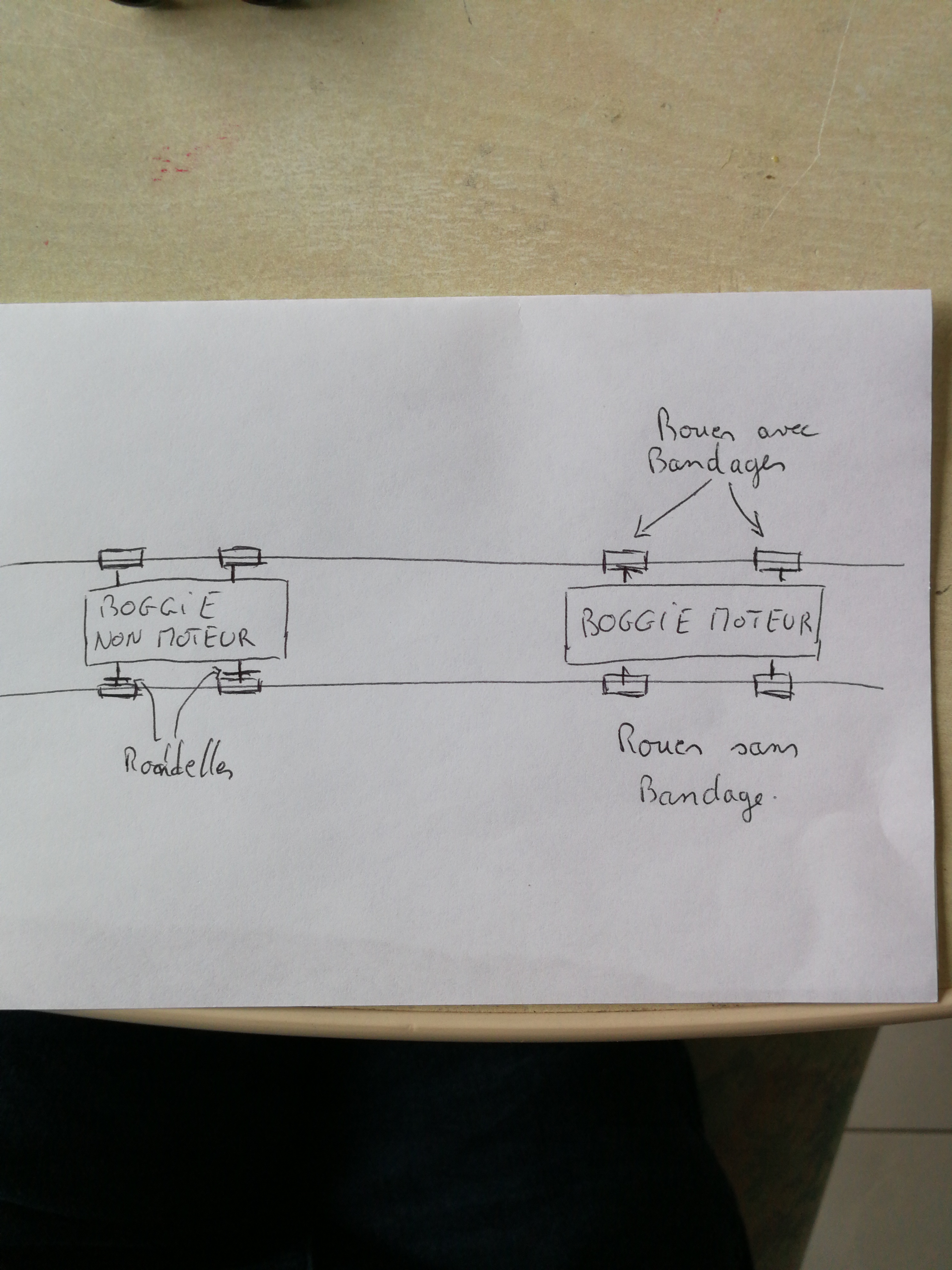

Donc si j'ai bien compris, le petit schéma suivant doit être correct pour le remontage et le 1er essai.
Ou ça marche ou ça fume !!!

Non, au premier abord tout semble correct :cool:
Attends, un doute sur ton boggie capteur tu mets "rondelles" ce n'est pas l'autre côté ?, mais ça me semble correct quand même.
Ça marchera
