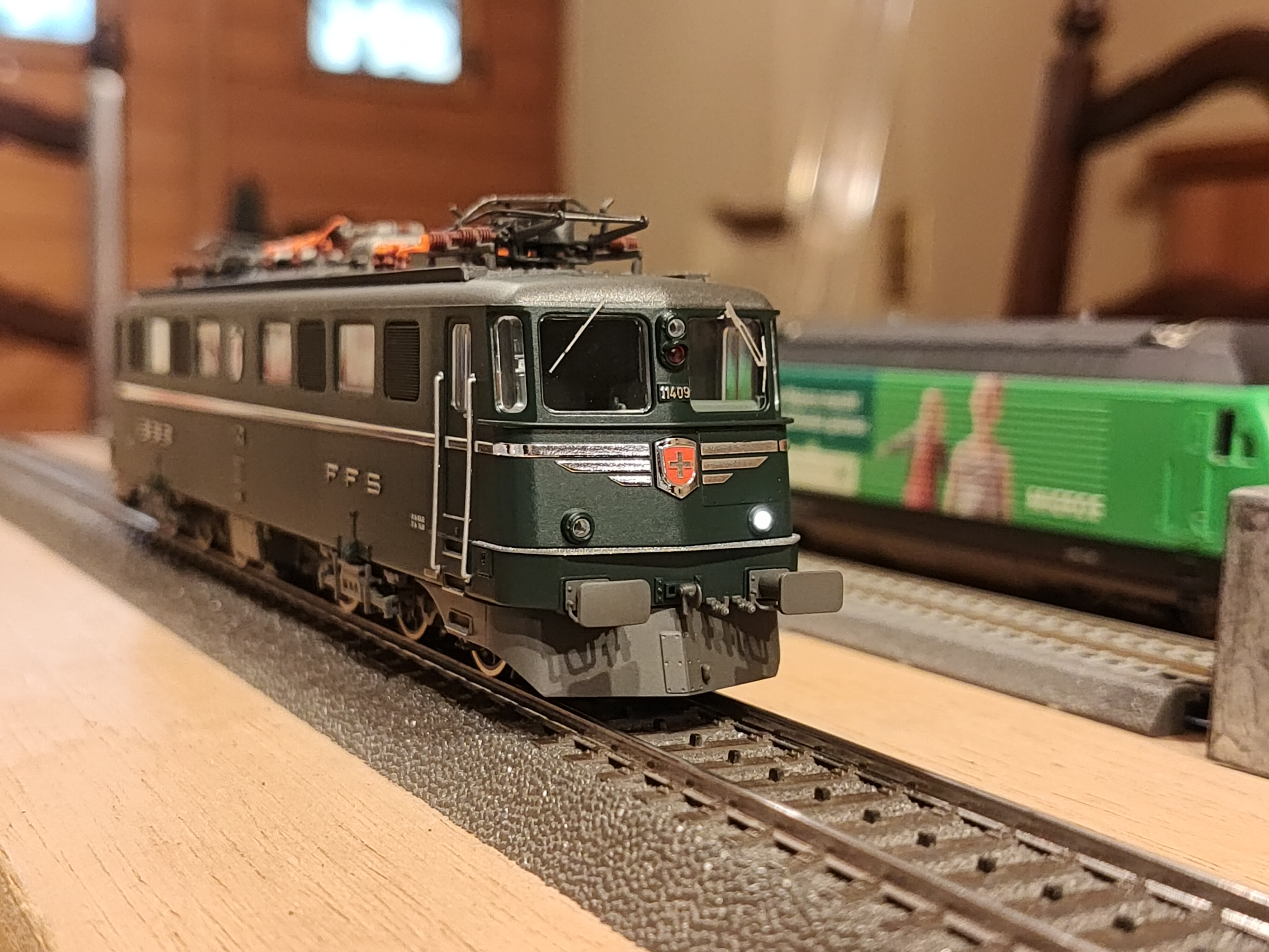

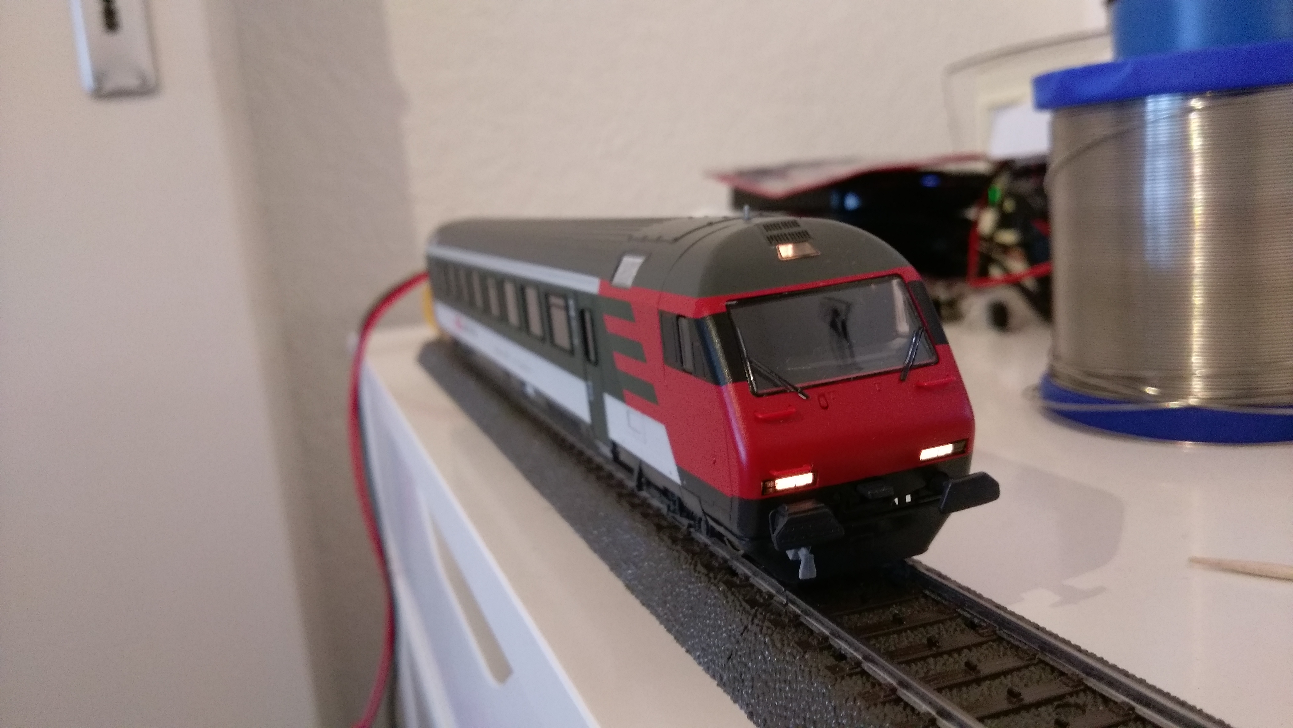

Hello,

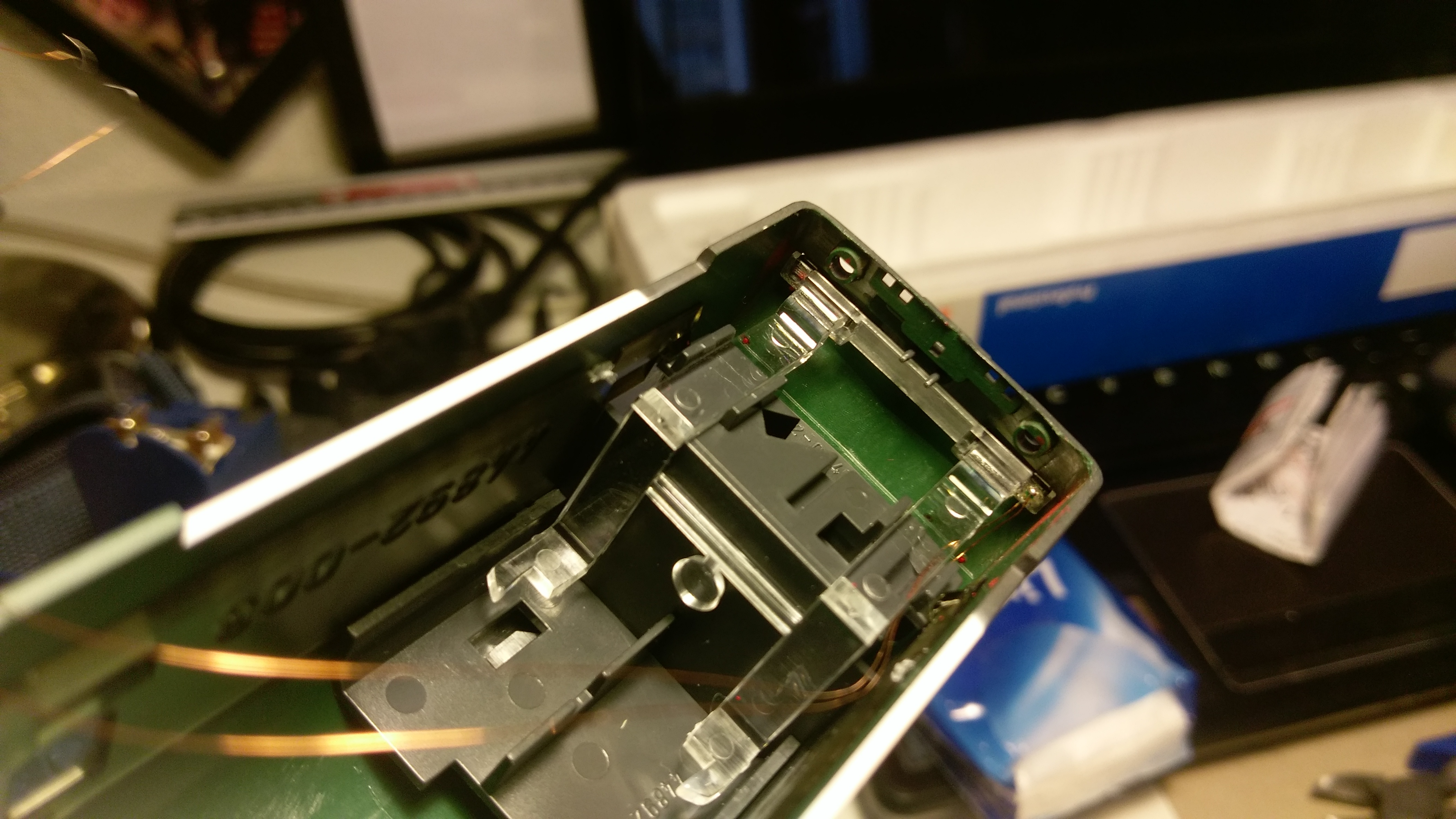

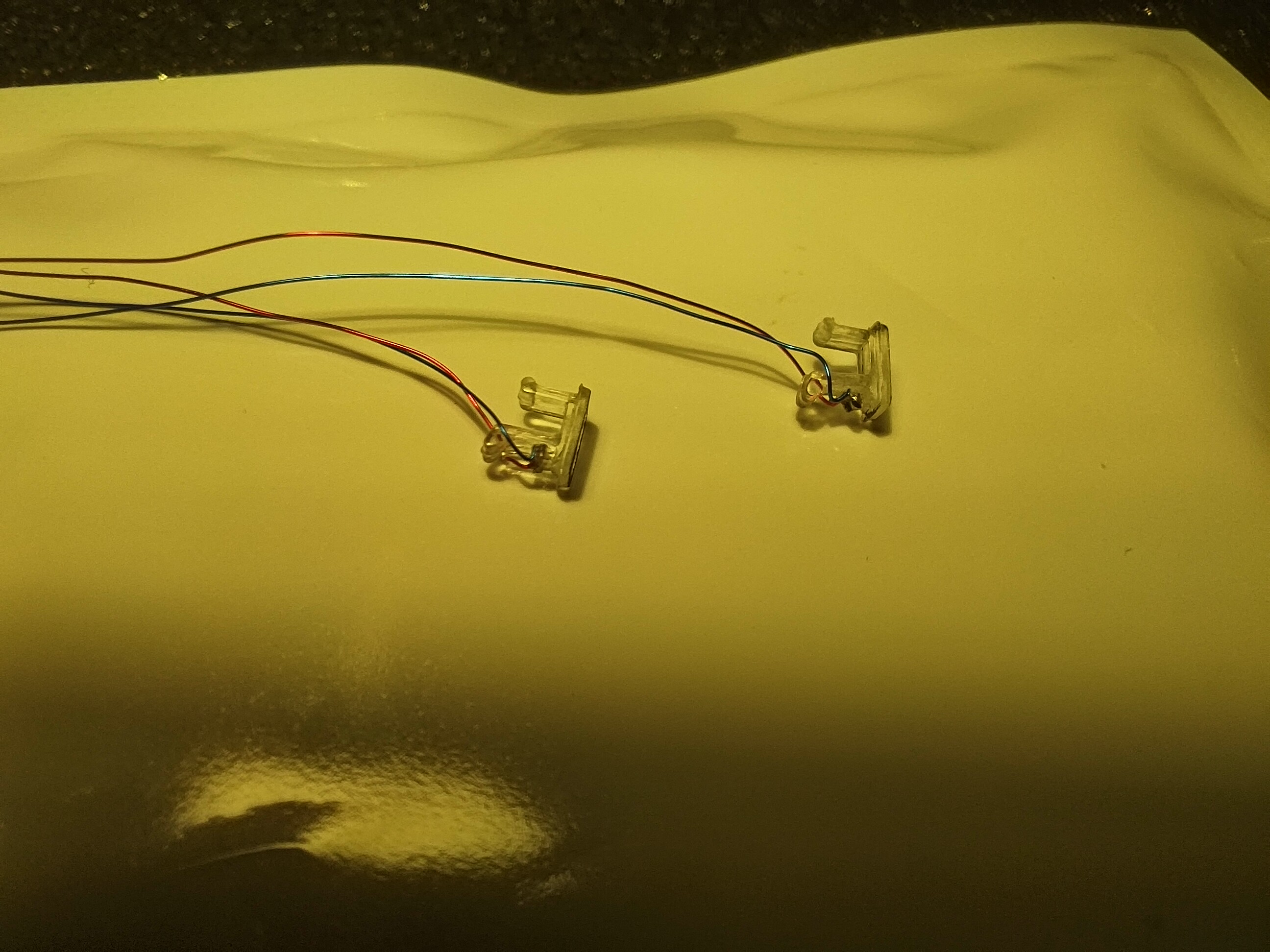

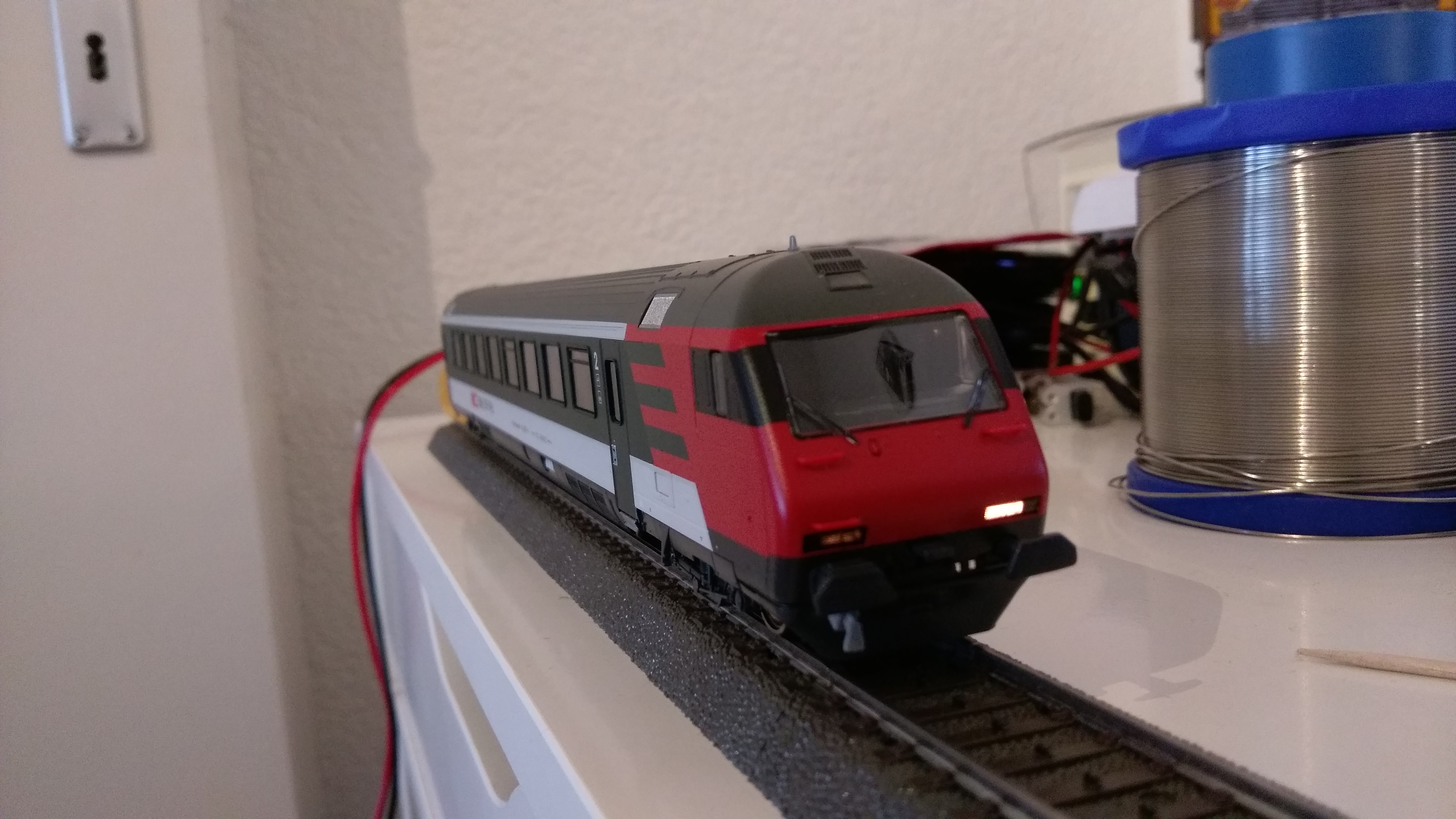

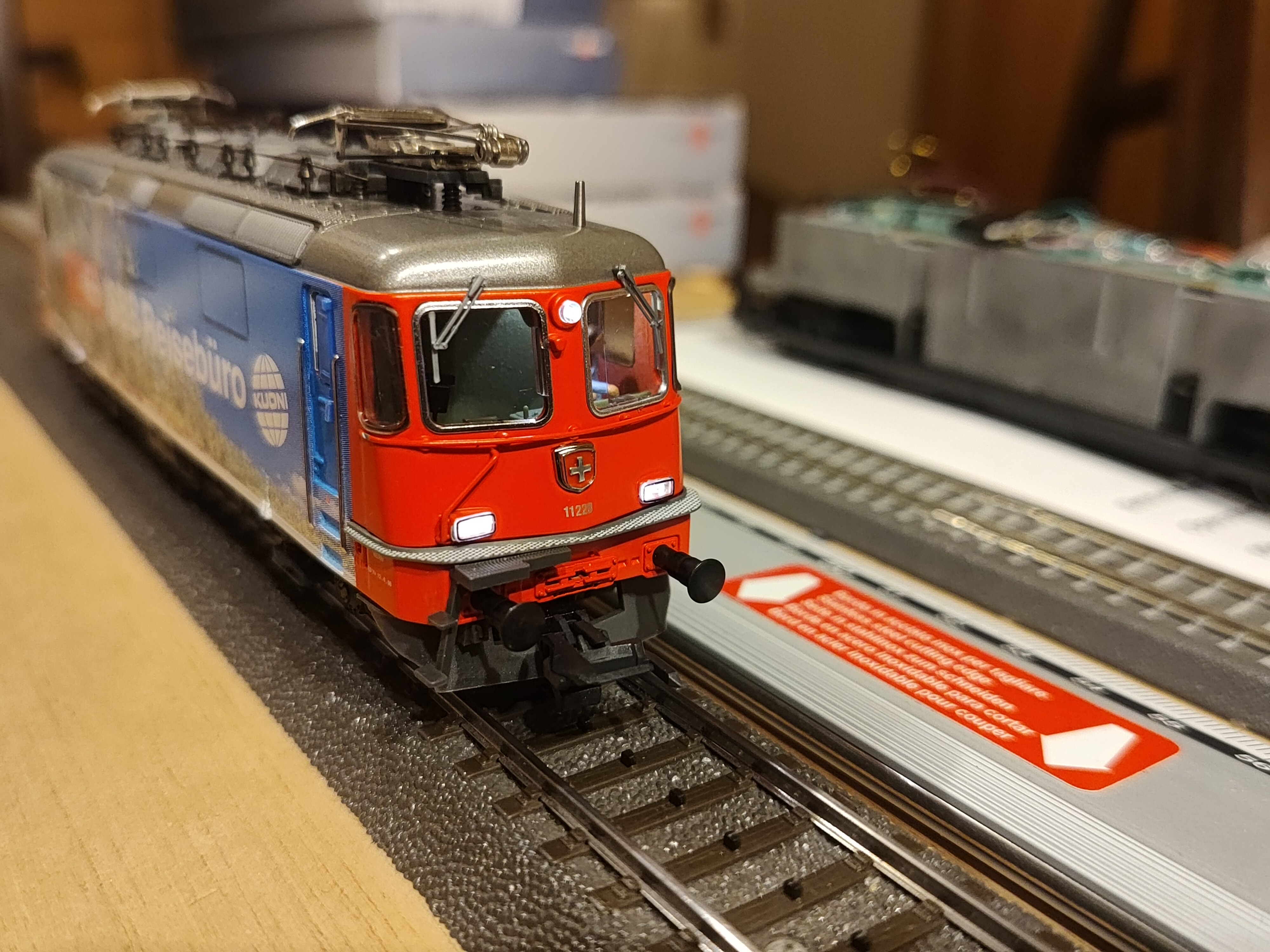

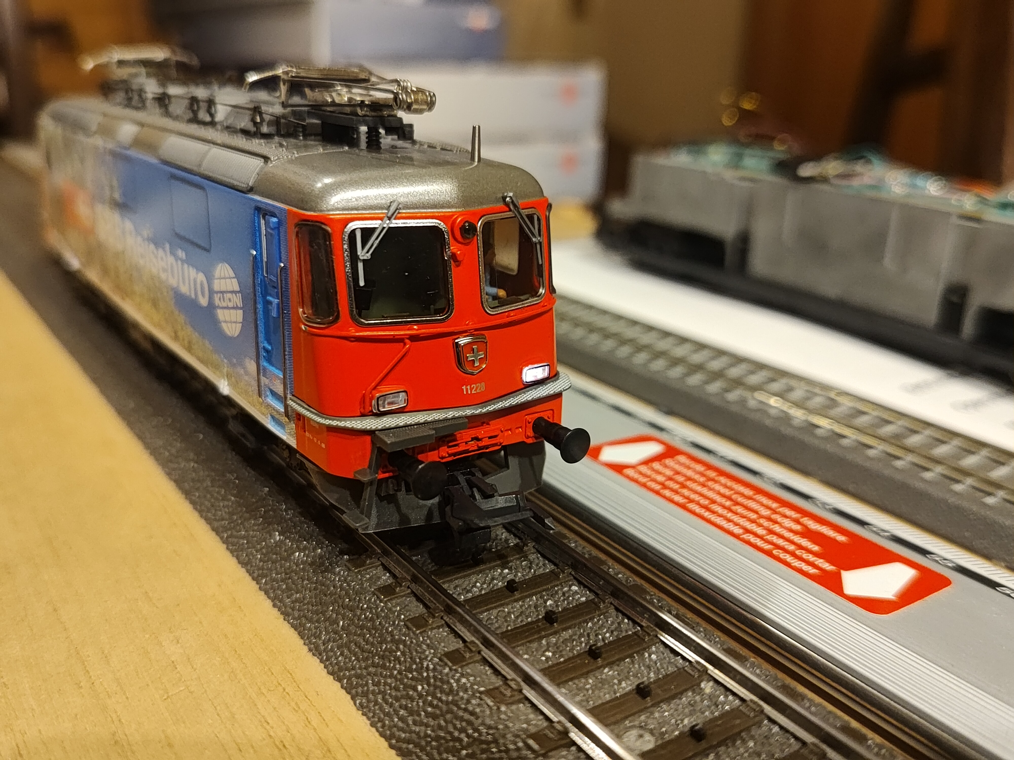

Et voilà, la première voiture de commande de type VU-IV est passée à l'atelier des feux.
C'est donc la vieille version Roco avec deux ampoules qui propose donc uniquement trois feux blancs ou un feu blanc.
J'ai fait au plus simple, une LED rouge collée sur l'optique et un câblage de chaque ampoule et LED sur trois fonctions du décodeur.
Je peux donc avoir les feux normaux en pousse:
Le fanal de queue: (avant 2005 un seul rouge)
Le fanal de parc (à ce moment la loc a également un blanc comme celui ci sur chaque cabine) ou de queue de rame si on y attèle des voitures:
La modification est assez simple et ne nécessite pas plus d'explications. (ce qui est autre chose avec les dernières versions à LED...)

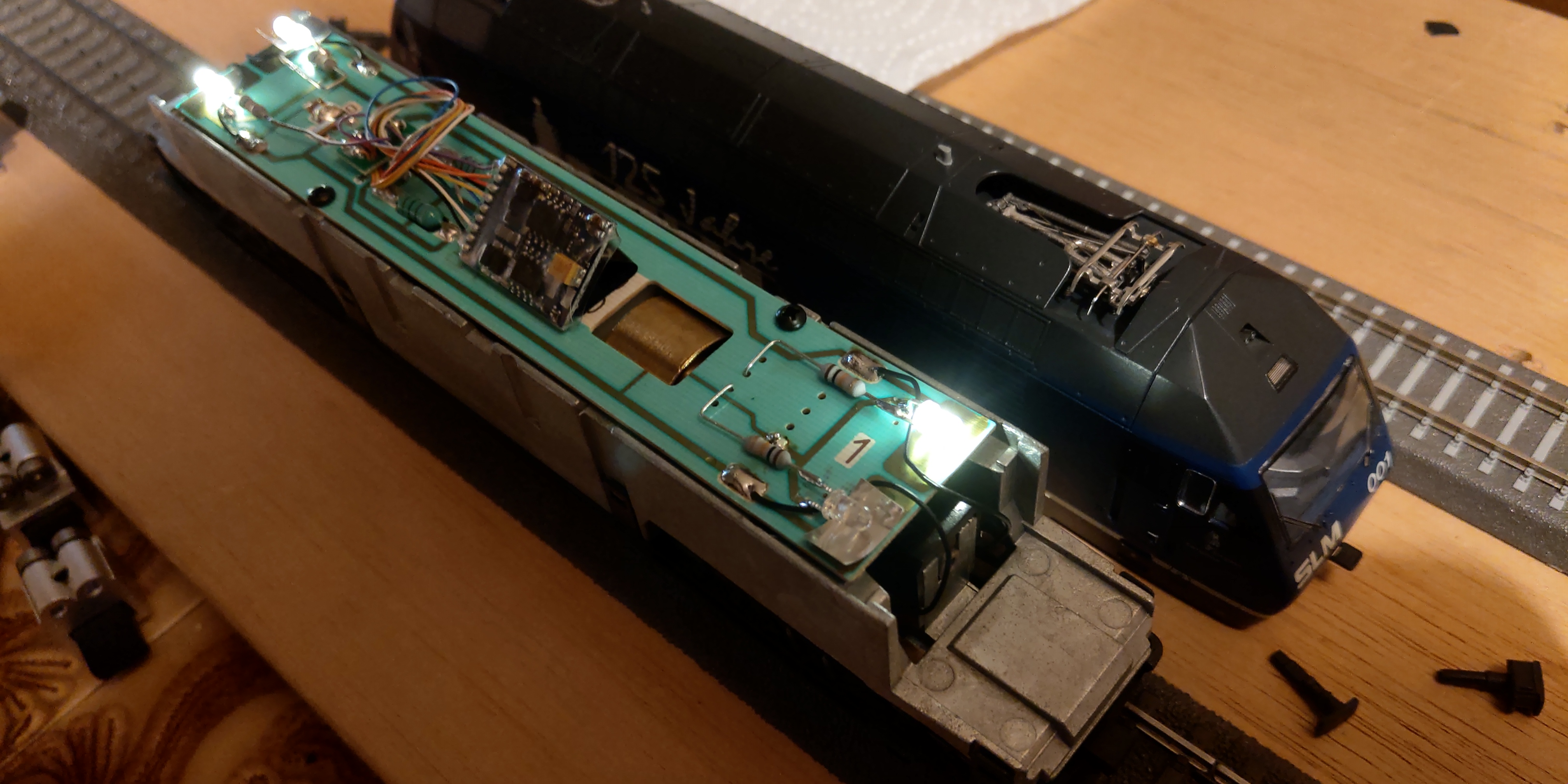

Hello,

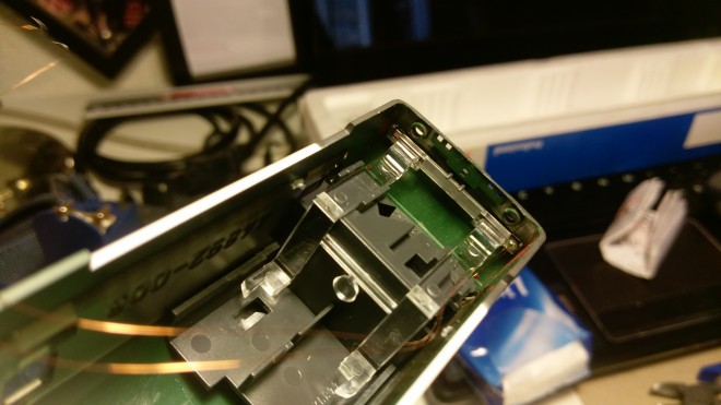

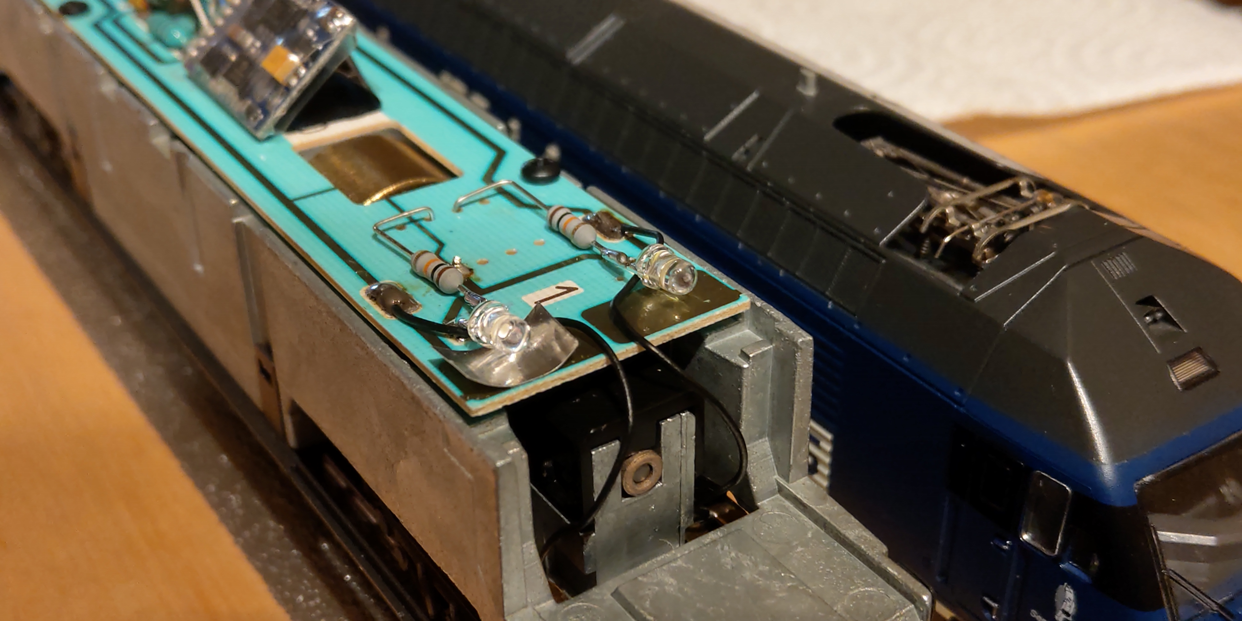

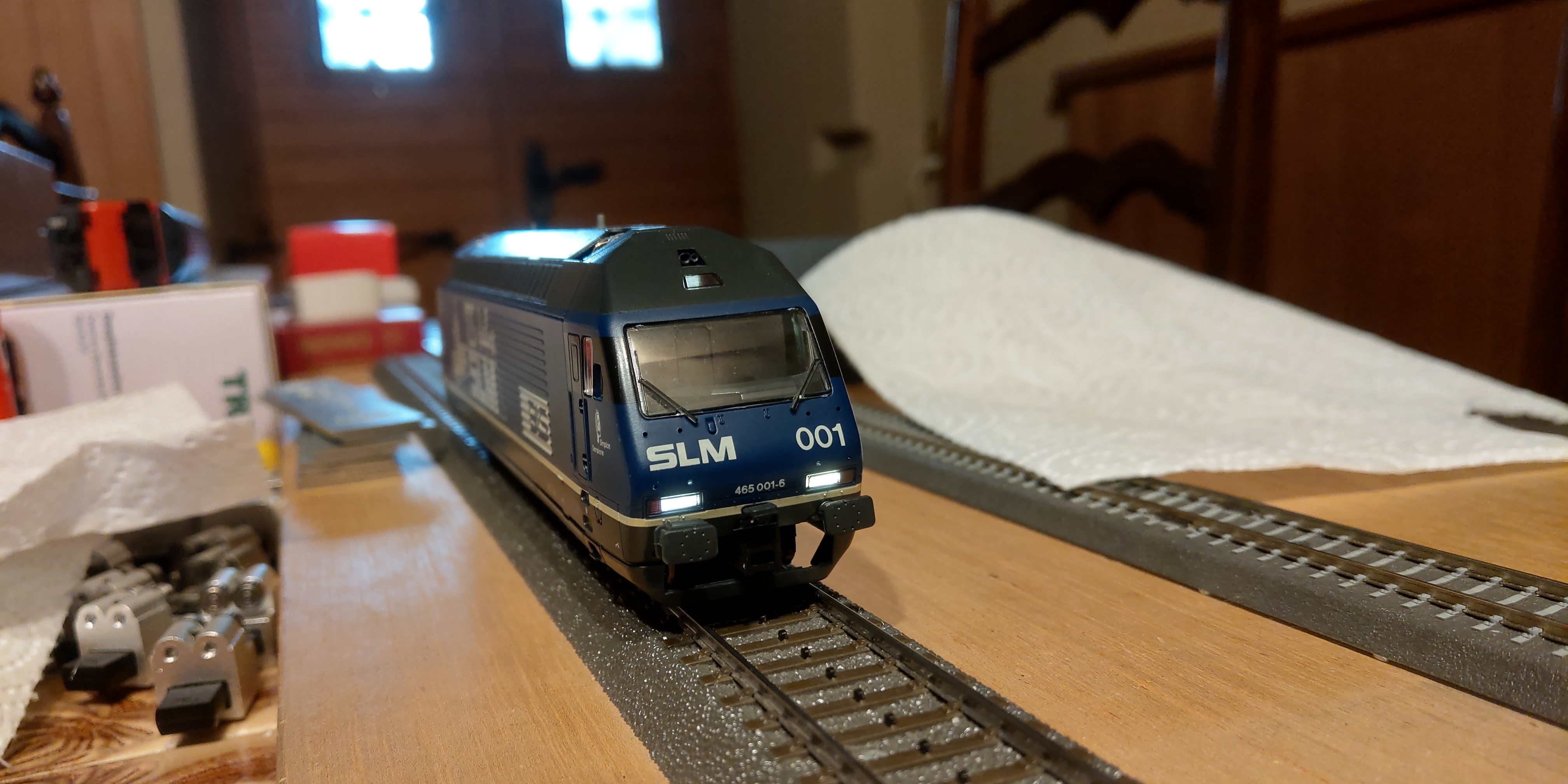

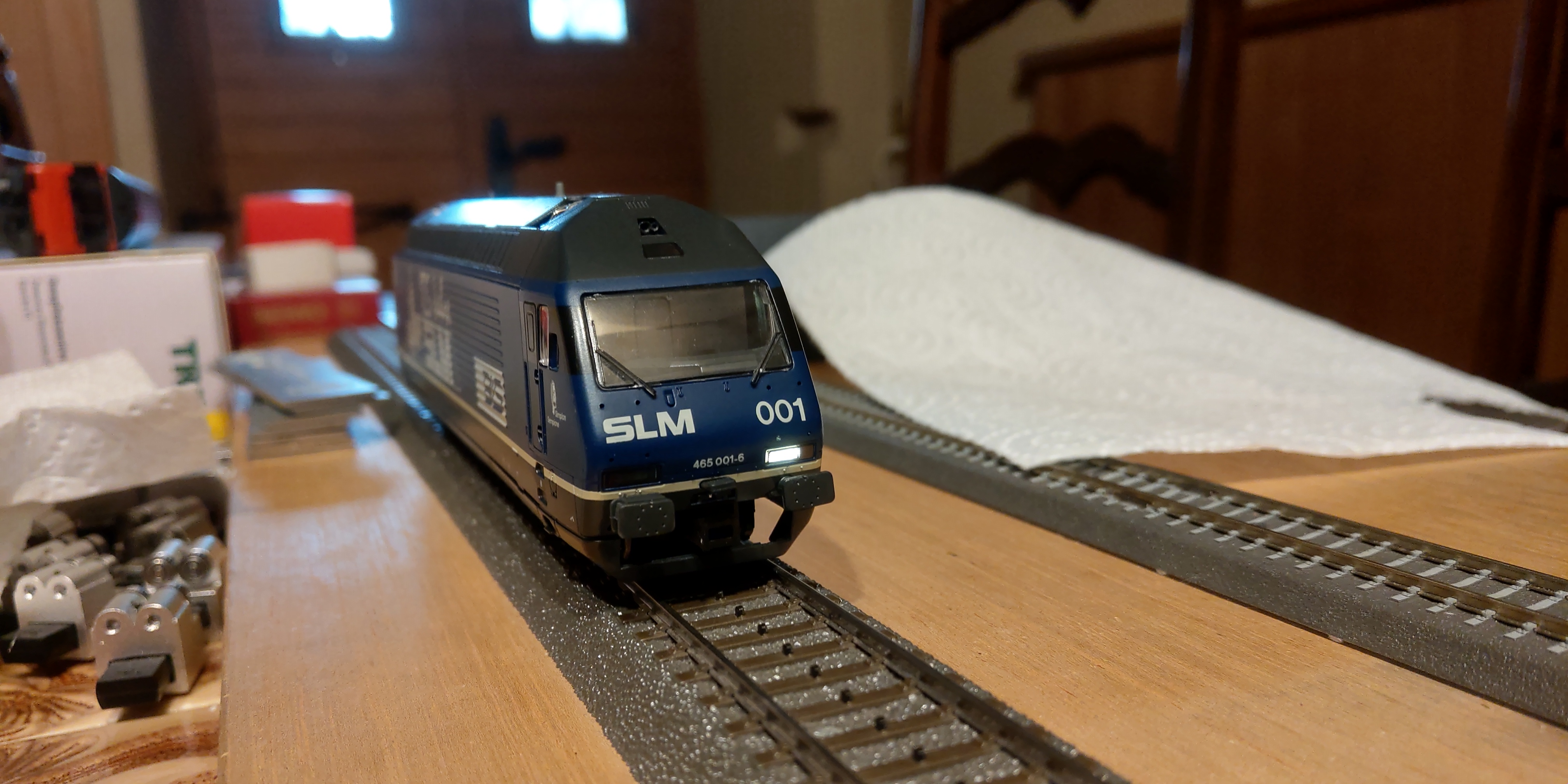

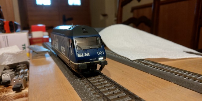

Petit retour sur une modif que je viens de faire sur les Re 460 / 465 avec les ampoules, remplacement de ces dernières par des LEDs blanches.
Les LEDS à la place des ampoules, avec un petit réflecteur pour le phare du haut
Et une fois la loc fermée
Ceci avec un décodeur ESU V4 je met une LED par sortie pour faire tous les feux blancs possibles, les locs qui auront besoin de feux rouges recevront un décodeur ESU V5 qui a plus de sorties.

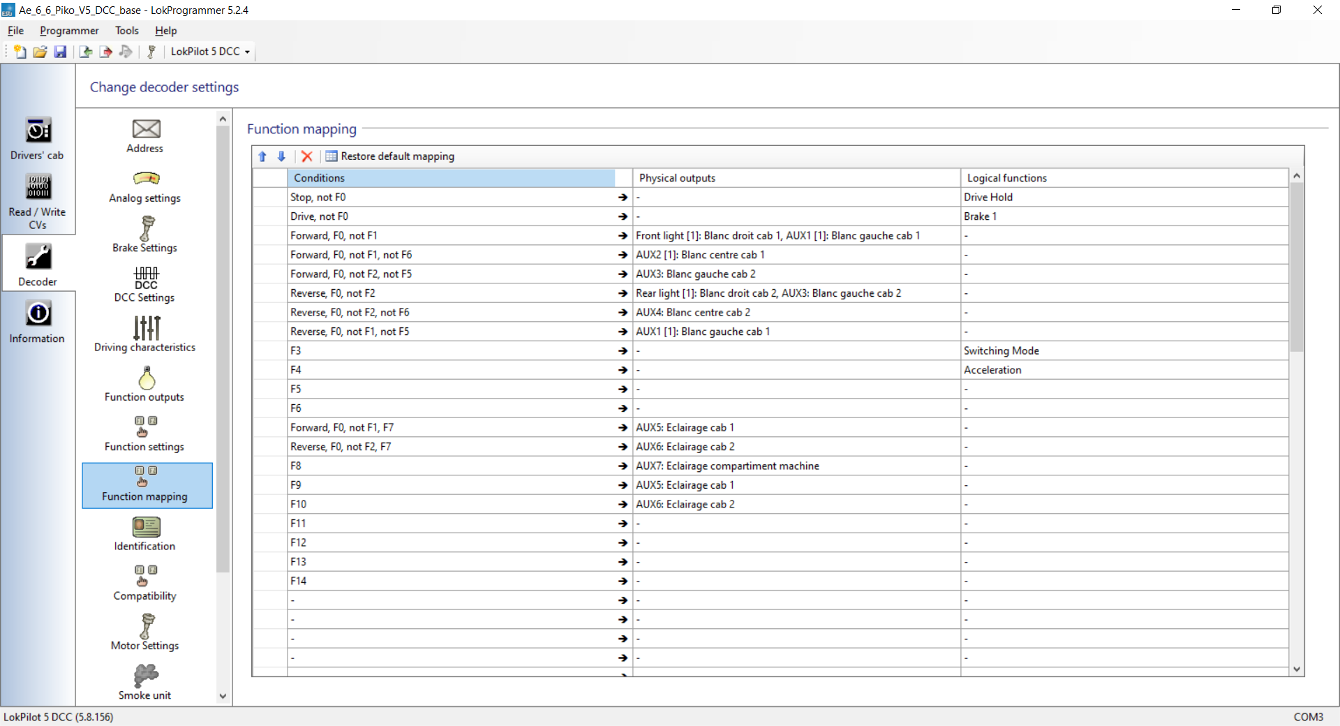

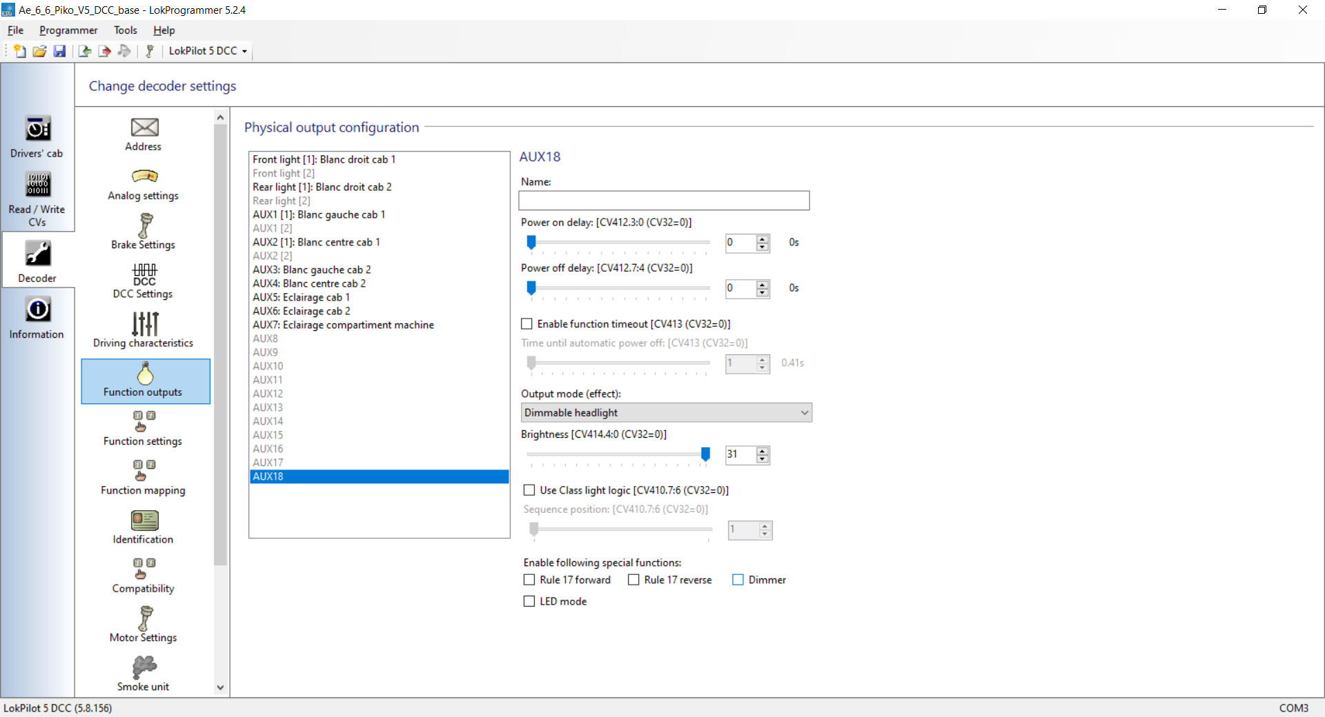

Hello,

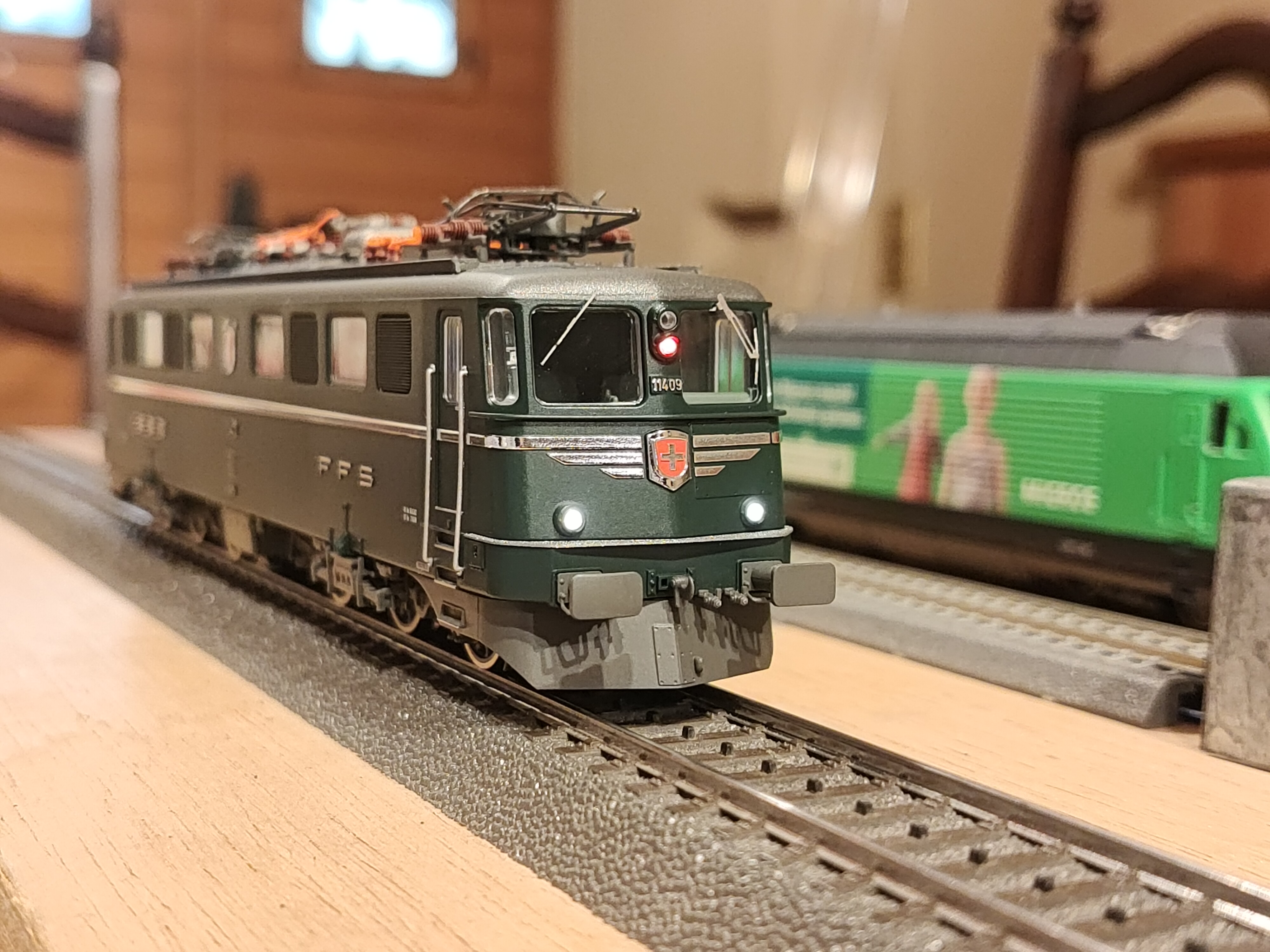

Je viens avec la programmation des Ae 6/6 Piko.
Voilà les différentes fonctions lumineuses plausibles:
En effet, ces locomotives sont équipées d'un module Susi pour gérer les feux rouges ainsi que le fanal rouge central.
Il faut donc faire une programmation particulière pour que ces fonctions soient au bon endroit selon le programme ESU et mes petites habitudes.

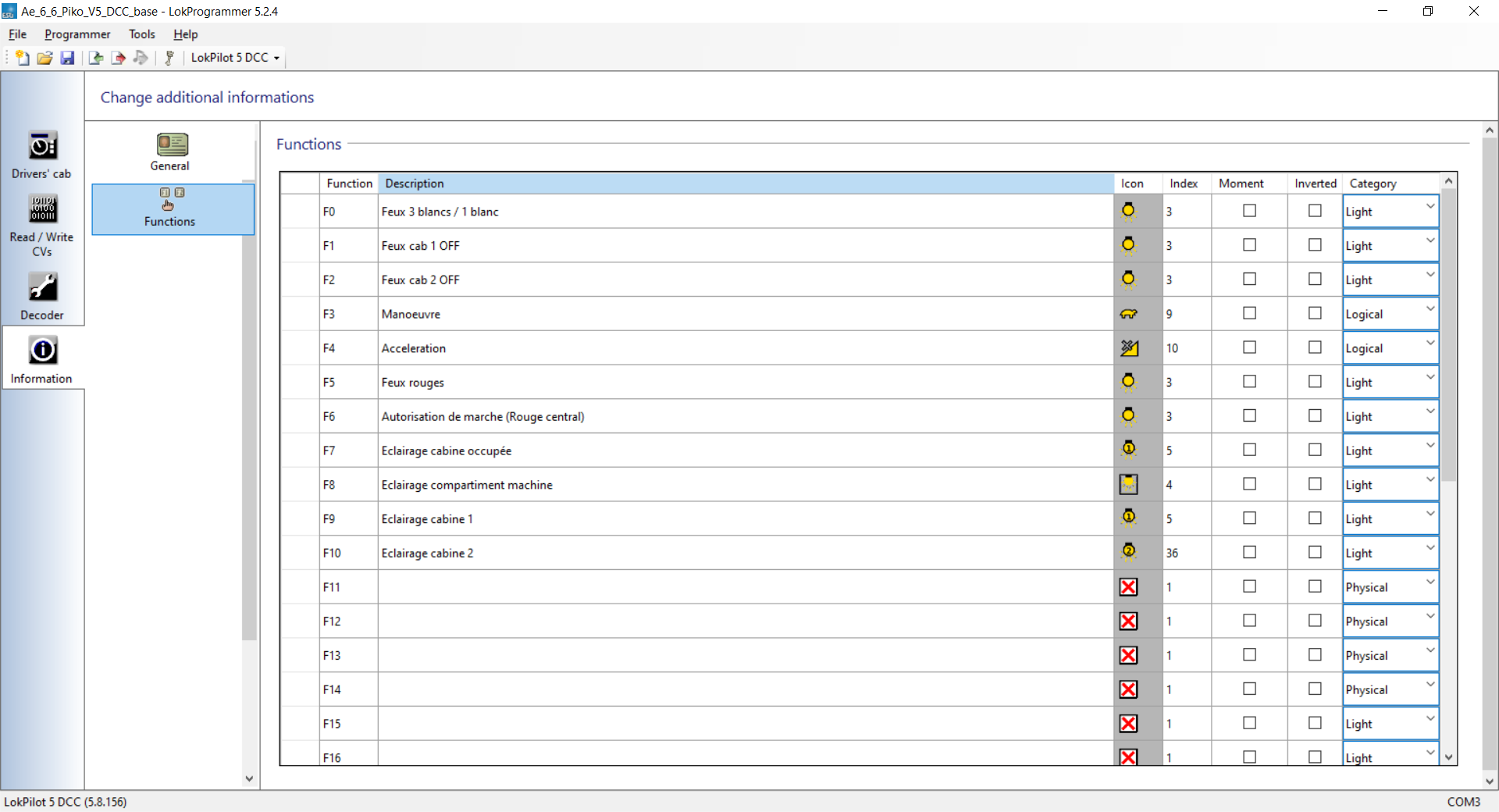

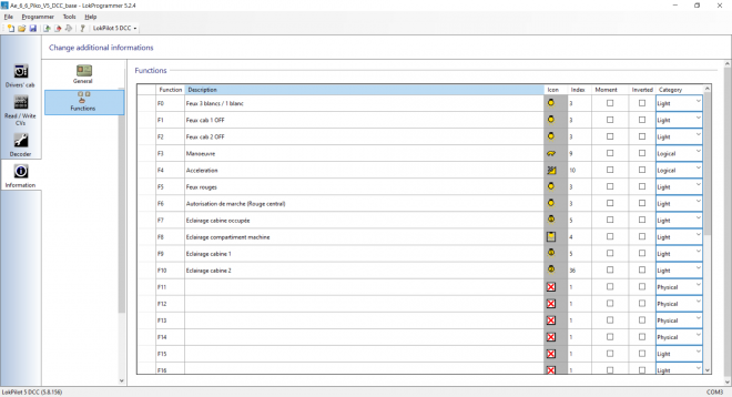

Extrait de la notice ESU pour les attributions des sorties supplémentaires.

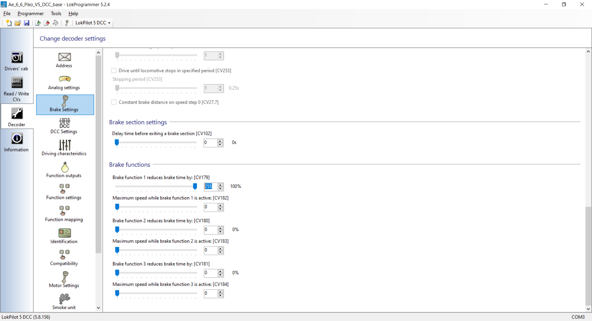

Voilà déjà les images du lokprogrammer pour le mapping et descriptions des fonctions. (l'extrait du Brake setting est pour faire s'arrêter la locomotive en cas de désactivation de F0, une manière bien à moi pour empêcher les locs de rouler feux éteints)

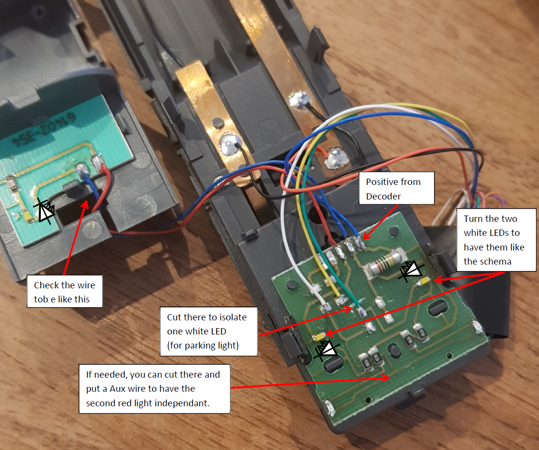

Explication succincte des modification à faire sur les circuit imprimés LED des voiture de commande à un étage Roco.
En premier virer tout les composants inutiles (ceux que vous ne voyez pas sur la photo)
Tourner les LEDs blanches pour qu'elles aient le + en commun (Ne pas oublier la LED centrale, facile à faire, il y a deux fils à croiser)
Couper une piste pour isoler le feu blanc de droite
Et raccorder le décodeur.

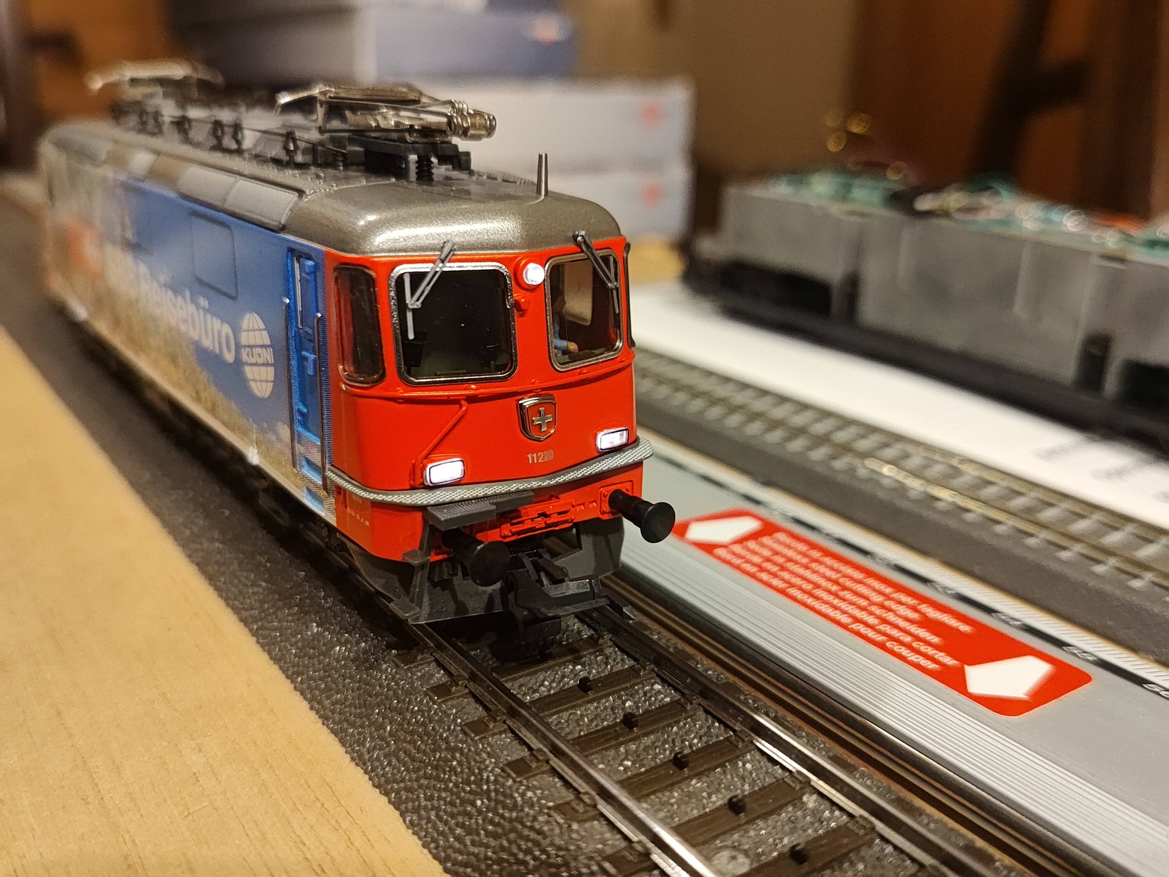

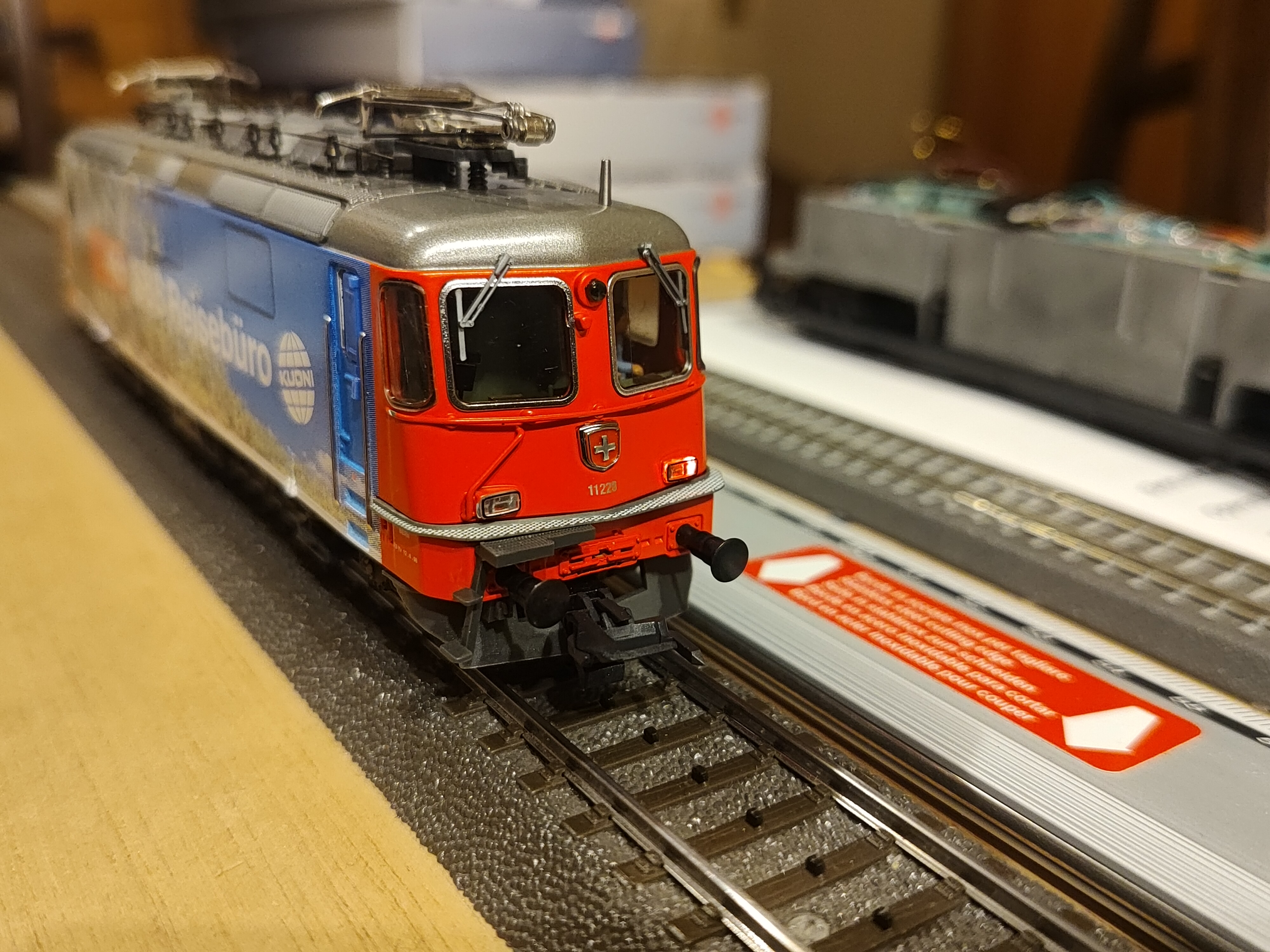

Hello,
Modification d'une Re 4/4 II HAG pour lui mettre des feux corrects.

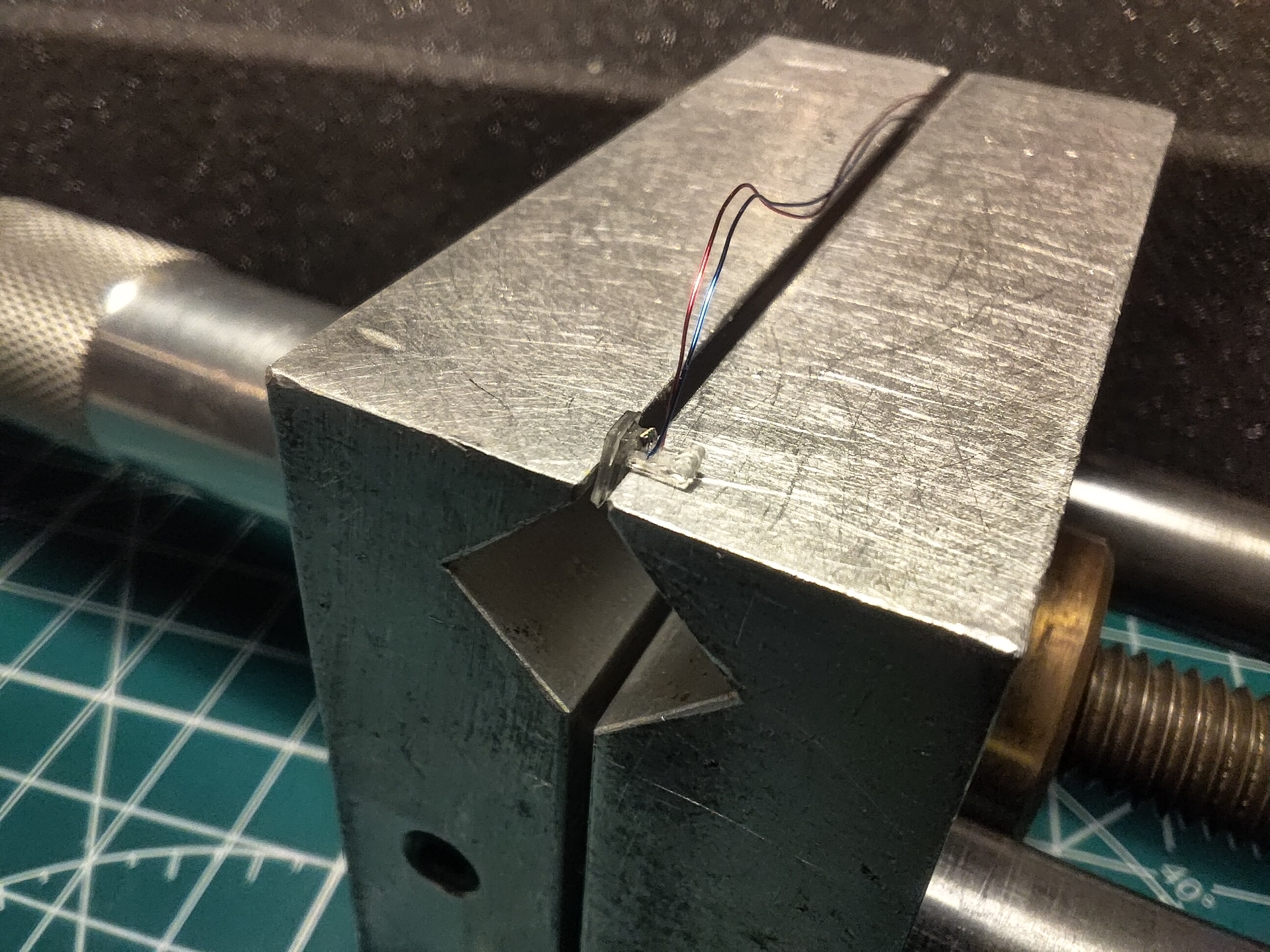

Je suis parti d'un circuit imprimé fait pas une personne chez nous (NMT Modèles) qui m'a fourni un kit qui se monte sans modifications ou presque dans la locomotive. (le kit comprends le circuit imprimé pour le décodeur placé sur le châssis, le circuit imprimé pour éclairage cabine et feux central, deux circuits imprimés pour les feux en bas, guides lumière en impression 3D résine pour les feux en bas (au choix pour locomotive à feux ronds ou rectangulaires) et les câbles de liaisons entre tout ça.

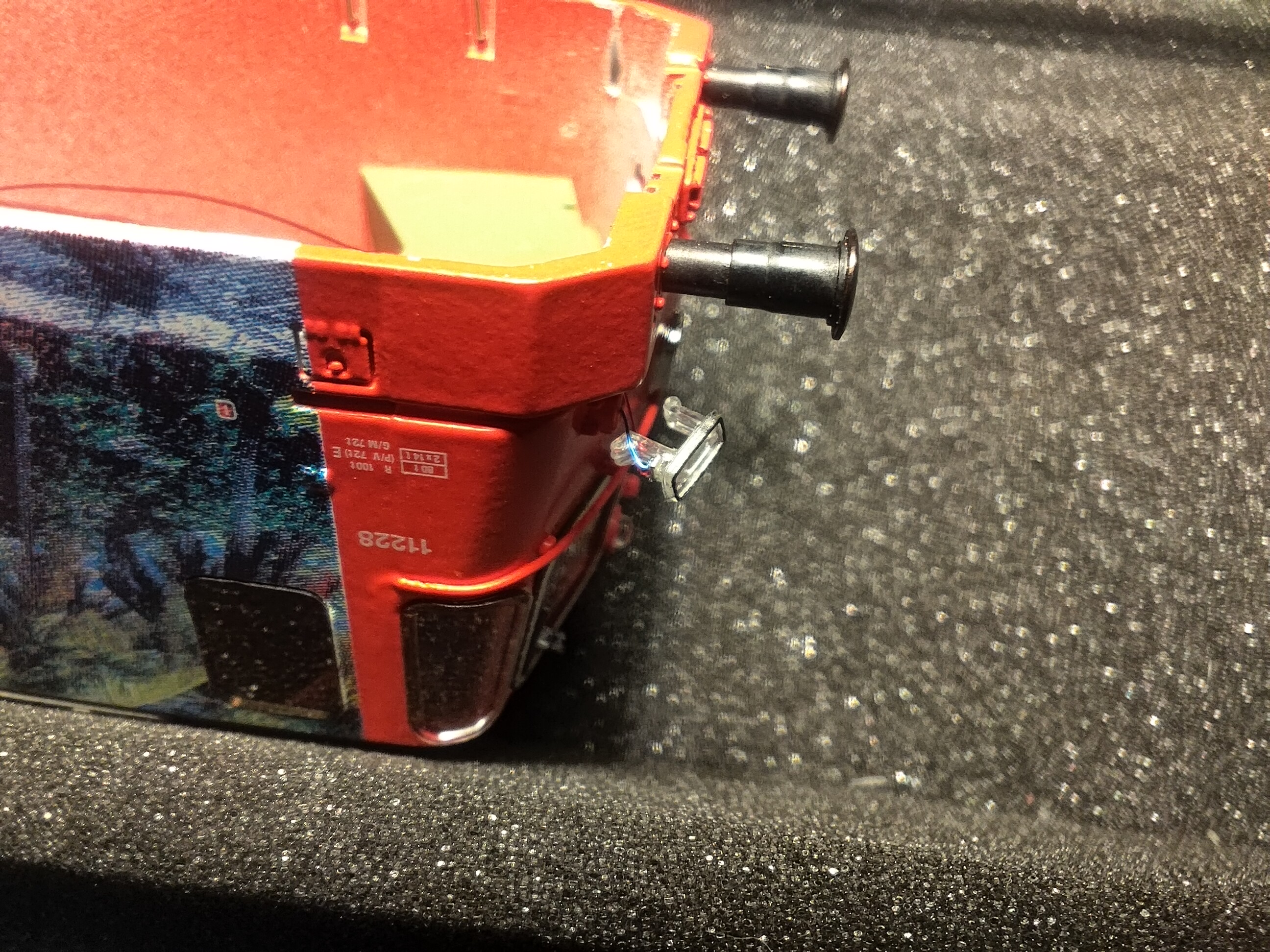

Ensuite comme je veux avoir le feu rouge comme en vrai, sur la partie extérieure du phare, j'ai bricolé des heures pour réussir à placer une led directement sur l'optique et ensuite câbler ça dans la locomotive. C'est très casse pied et le résultat est malheureusement assez aléatoire. Bref je suis satisfait de ma loc mais je ne recommande pas cette opération pour l'instant.
Et voilà le résultat une fois la locomotive fermée.
Donc tout le but de la bricole c'est avoir le feux rouge tout bien séparé au lieu de l'avoir de la même manière que le feux blanc.
Je poserait des photos du kit sur la prochaine loc que je fais. (une machine à feux ronds donc sans nécessité de faire tout ce bricolage pour les feux rouges)
