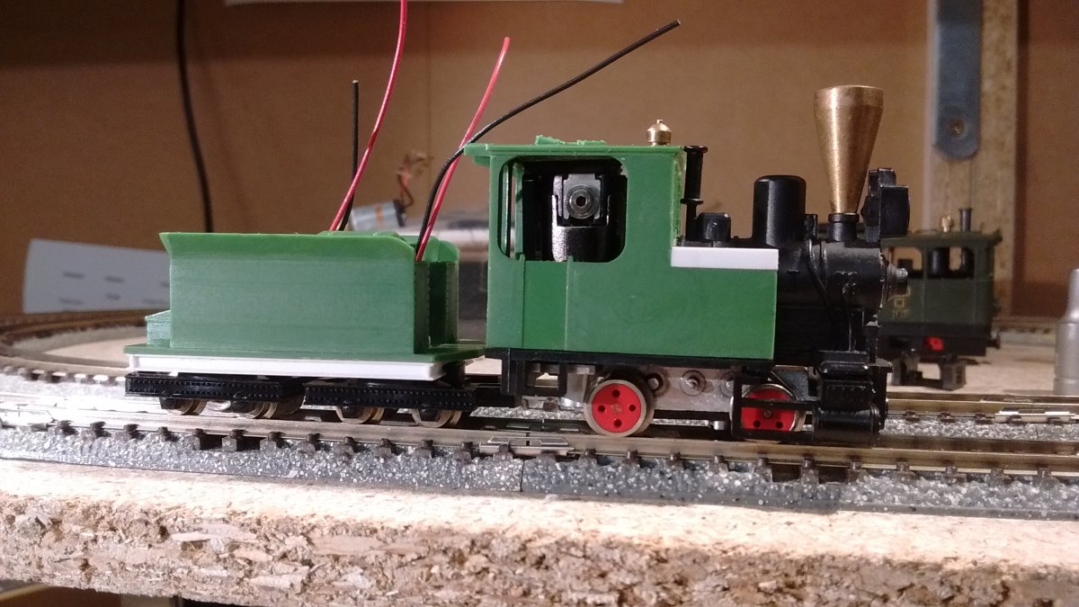

petit retour suite a qlq essais: j'ai retrouvé des Schottky dans mon stock composants, un bout de vérobard, et zou, un montage volant avec mon Fluke 77 au cul ;)
alors pourquoi tout ça ??? je digitalise du HOe divers et varié depuis qlq mois, et j'ai eu qlq surprises dont je ne comprenait pas les raisons: moteur EB Trix (ou nanoperm) 9v cramé avec un décodeur Laisdcc, un autre moteur de 6v abimé avec un décodeur D&H "spécial moteur 6v pour Kof" :mort:
bref, j'avais besoin de comprendre le pourquoi du comment :siffle:
d'origine, j'ai un Sprog avec son alim 15v, et je test mes machines sur un double réseau 9mm en forme d'ovale ayant 2 rayons: 140mm équivalent à l'EB pour le HOe, et 103mm pour des mini châssis Bandai ou Kato, en vue d'un futur réseau de trams en N ...
- 1ere test: alim d'origine 15v (testé direct en entrée du Sprog), qui donne 16,8v lors du fonctionnement d'une machine sur la voie ... et surprise, 22V lors d'un arrêt de celle-ci suite a un faux contact :shock:
je parle pas de court circuit, mais bien de l’arrêt de la machine sur la voie, exemple une vieille Jouef comme celle-ci en court de digitalisation ...
... n'ayant pas fini l'amélioration des prises de courant par le tender :!:
même gag avec une autre EB, ou lors du plantage du châssis Bandai sur le rayon de 103 :gratte:
- 2eme test: changement du transfo par un de 9v (toujours testé en entrée du Sprog) qui donne 10.4v avec une machine qui roule ... et 12.8v quand elle plante :!:
bien sur, il faut un peu plus pousser la manette des gaz pour rouler à la même vitesse qu'avec le transfo 15v ;)
résultat: la surprise que j'ai eu est de découvrir que lors d'un "plantage" suite à un pbm de prise de courant, la tension de voie augmente de façon non négligeable, surtout avec le transfo 15v qui saute de 16.8v à 22v :shock:
c'est sur qu'au retour de jus dans un moteur 9v, cela doit lui foutre une sacrée baffe dans la gueule :mur:
j'ose pas imaginer la tension de voie de ceux qui utilisent des transfos de recup donné pour 15v sur le papier et donne déjà une vingtaine réel a vide :rhaaa:
moi je découvre, mais qlq'un a t'il déjà eu connaissance de ce saut de tension :?: :?: :?:
Dominique :coucou:
