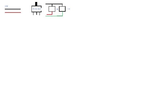

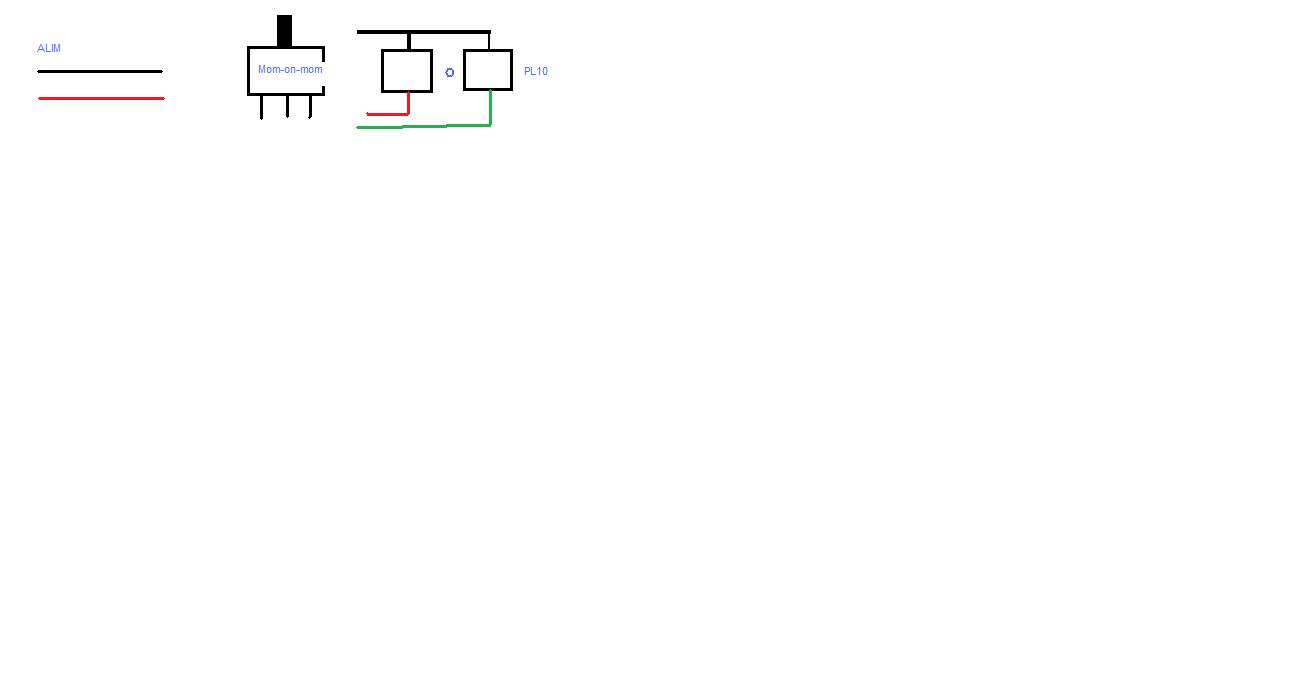

Bon j'ai honte mais je vous pose la question quand meme.
Comment branche-t-on un interrupteur mom-on-mom svp ?
Ci dessous un dessin avec une alim - l'interrupteur et le PL10.
Si une ame charitable passait par ici svp .....
Suis trop nul en électricité moi :cry: :cry: :oops: :oops: :oops: :oops:

La Mouette a écrit:MOM-OFF-MOM
Alors je vais plus loin : deux fils avant l'interrupteur - 3 à la sortie. Là est mon probleme.

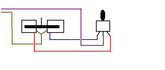

Messagepar La Mouette
16 Oct 2008, 10:41
La Mouette

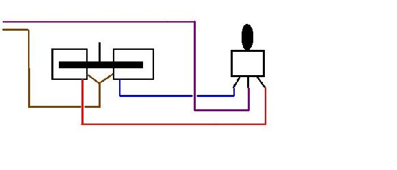

Re: QuestionSSSSS electrique / electronique
16 Oct 2008, 10:42
Ca répond à ta question ? ;)
La Mouette
Messagepar bakalinge
16 Oct 2008, 10:46
La Mouette a écrit:Ca répond à ta question ? ;)
OUI :cool: :cool: :cool: :cool:
C'est si simple quand je vois ca :siffle: :siffle: :siffle: :siffle:
J'hesite à effacer cet échange tellement j'ai honte :mrgreen: :mrgreen:
