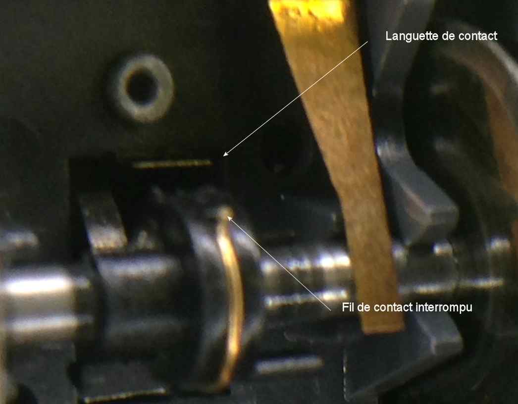

Effectivement, l'essieu semble être équipé d'un dispositif de détection.
Mais avec une photo, il est difficile de comprendre comment cela marche.
Une petite vidéo en faisant tourner l’essieu serait plus "parlant".
Il doit y avoir y avoir un contact intermittent entre la languette de droite et le fil au milieu.
Ce qui doit générer une séquence avec un contact "long" et un contact "court" ?
Apres, un petit module électronique capable de détecter le sens de marche en fonction de la séquence de contact être quelque chose de trivial.
En électronique, une détection de sens de rotation se fait généralement avec des détecteur optique et un disque muni des fenêtres qui "coupent" le rayon lumineux. Ici, le principal problème est la miniaturisation du capteur.

PhilHO95 a écrit:Bonjour,
Phil.
Sur la photo on voit que le fil du milieu n'est pas continu. quand l'essieu tourne dans un sens il fait contact sur une petite languette qu'on aperçoit sur la photo. Dans l'autre sens, je suppose qu'il y a une autre languette branchée à l'inverse sur les feux.
C'est l'amélioration d'un système de languette basculante que j'avais déjà vu sur du ROCO il y a longtemps.

@Burlington : la technique de l'aimant (type RRR de ls model) répond à un autre besoin : permet d'allumer où on veut, indépendamment du sens de marché, mais entraîne toujours un besoin d'intervention de l'opérateur.
Mon cas est différent : pas d'intervention, mais inversion(ou extinction) en fonction du sens de marche.
@Yanshe : c'est certainement un système comme tu le décris, en fonction du contact (sur une languette ou l'autre) un petit circuit électronique gère les feux. Reste à mettre au point un système de contact (ne freinant pas trop l'essieu) et le circuit.
Ayant la drôle d'idée de démonter une partie de mon réseau :ggg: je suis maintenant plus accaparé par la reconstruction. Je plancherai sur le système de contact a l'occasion.
Si un/une forumiste peut me faire un schéma de la partie électronique, ça me motivera ! :)

Bonjour, autre système chez Roco vu sur la voiture pilote des 4010 réf 43053 et 63040 et 63044.
Une lamelle de contact bascule en fonction du sens de marche.

Albertrain a écrit:Une lamelle de contact bascule en fonction du sens de marche.
Efectivement, avec une telle lamelle, la parie "électronique" se résume à sa plus simple expression:
- un pont à diode (pour le DCC ou pour s'affranchir du sens de polarité en analogique)
- une petite capa (pour les mauvais contacts)
et c'est tout

Albertrain a écrit:Bonjour, autre système chez Roco vu sur la voiture pilote des 4010 réf 43053 et 63040 et 63044.
C'est ce que j'évoquais dans mon post. Je crois que je l'ai vu sur les remorques d'autorail.
