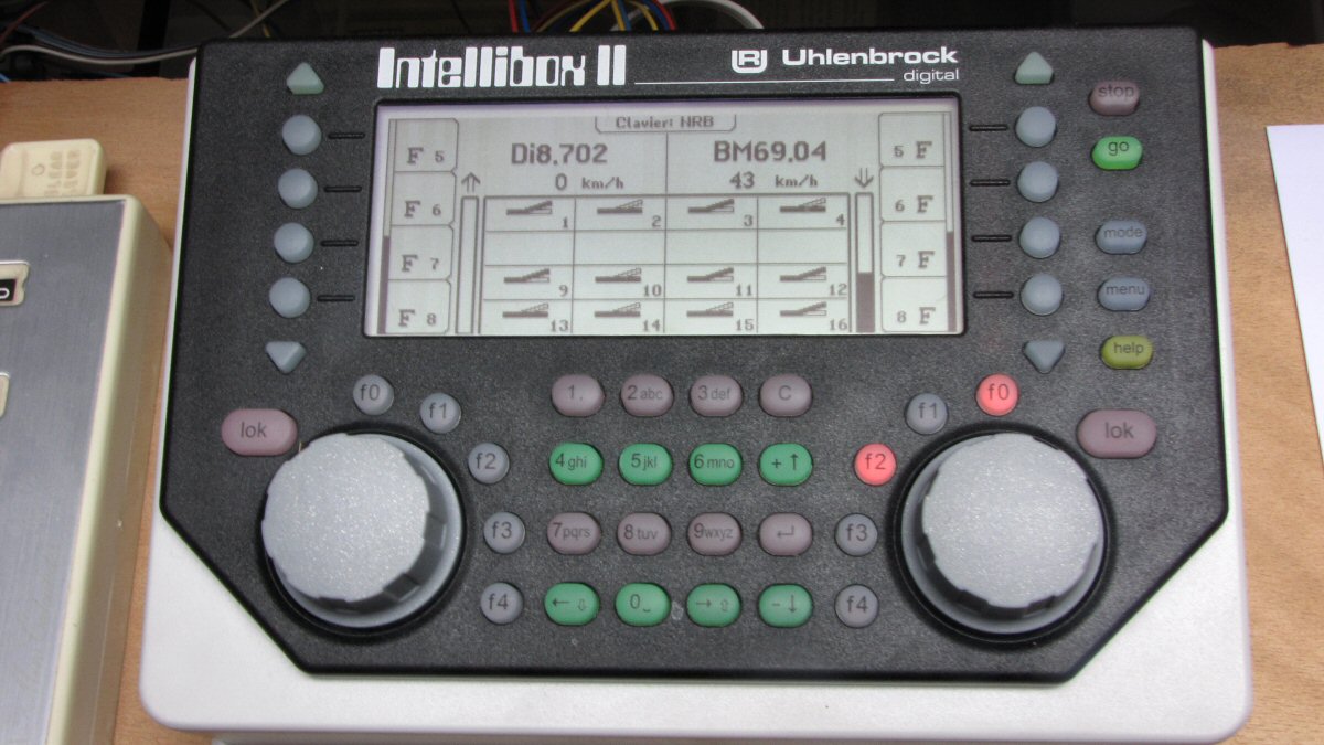

Panzer a écrit:Pour Uhlenbrock, l'écran est-il bien lisible ? Après je sais pas, laquelle est la plus complète, la "meilleure" marché ?
Plus que mille mots, une image ou plus exactement une photo que je viens de prendre il y a quelques instants pour illustrer mon propos.
Certes, il n'y a pas la couleur, mais est-elle vraiment nécessaire ?

Re: Question de Grand Débutant
Messagepar Panzer
01 Juin 2013, 16:46
Certe, pas mal. Après seules les Commander et Central Station ont un écran couleur ?
Tu réponds également, en partie, à l'une de mes autres questions : les micro-logiciels de ces machines sont bien dispo. en Français ?!
