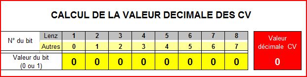

Si tu as EXCEL sur ton ordi, j'ai un petit tableau qui fait ça tout seul :
Il suffit de mettre 1 ou 0 dans les cases jaunes, et la valeur de la CV s'affiche dans la case rouge.
CV_décimal.xls
(25 Kio) Téléchargé 227 fois
Michel.

Messagepar Express Nord
05 Mar 2011, 11:01
Intéressante cette macro et facile à utiliser.
La calculette Windows en affichage scientifique permet aussi de faire la transformation.
Sélectionner binaire, écrire la valeur
(penser à inscrire les bits de la droite vers la gauche, bit 1 à droite)
Puis sélectionner décimal, la valeur s'inscrit alors en décimal.

Messagepar Papou89
05 Mar 2011, 14:10
Oh, y'a pas de maquereau macro là dedans, c'est un simple tableur... :D
